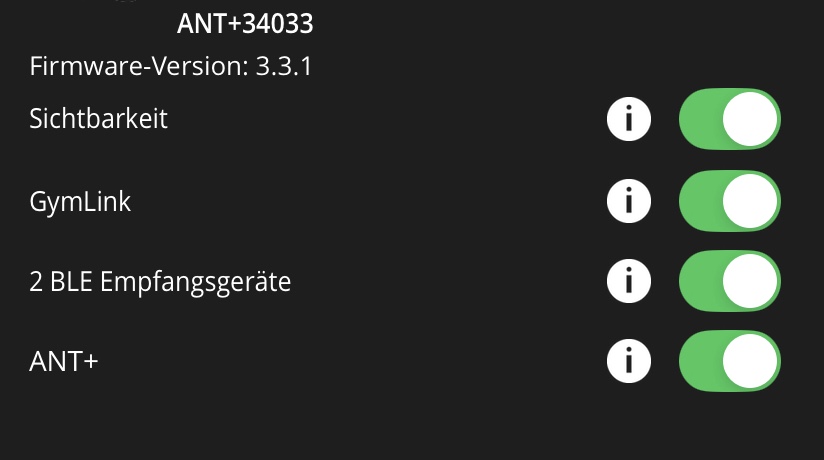

hab den H10. Kann gut sein dass das auch standardmäßig aktiviert ist. So schaut das in der App aus:
Sind nur 2 BLE Verbindungen neben dem ANT+ aber wüsste auch nicht für was man mehr benötigen sollte.
