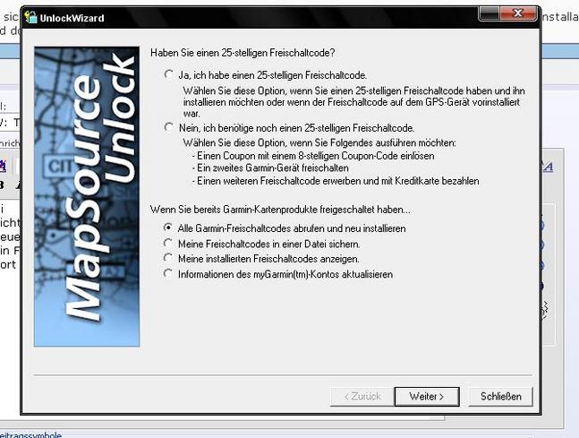

auf deinem PC gehst du in Mapsource-danach Dienstprogramme-Karten freischalten,einmal weiter klicken
dann "Meine Freischaltcodes in einer Datei sichern" und weiter.
Datei bennenen -Speichern-fertig
Danach nehmst du die datei in dein Laptop und installierst du deine Software sobald Mapsource deine 25 stelige nummer haben will Alle Freischalltcodes abrufen und installieren drücken . So hab ich bei mir gemacht mit CN .

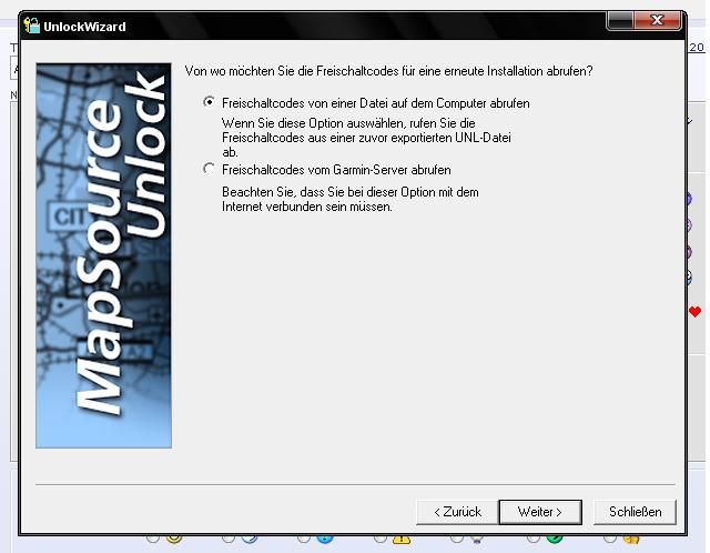

Hi
nicht kopeiren du must die freischaltdatei sichern anschlissend auf dem neuen rechner deine Software installieren dann sollte nach der Installation ein Fenster aufgehen mit einem klick auf weiter kommst du in Unlockwizard dort musst du ein punkt in dem fenster sezen anschlissend musst du die datei die du voher aus deinem altem Rechner gesichert hast abrufen mit einem klick auf weiter solte es dann klapen.
