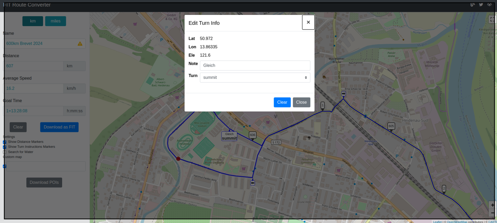

Ich habe für mich da gleich 2 Problem gelöst gpx=>fit wandlung MIT abbiege hinweisen und eben zusätzliche Anmerkungen.
Habe dafür ein Tool geforkt und erweitert: https://gitlab.com/tbsmark86/fit-route ... wenn du mit npm was Anfangen kannst kann ich gerne meine letzten (sehr persönlichen) Ergänzungen nochmal Pushen.
Was mein Fork halt macht ist das man auf der Route an jeder Ecke klicken kann um einen Fit-Anmerkunge einzutragen. Echt k.a. ob ich das irgendwo Online stellen darf (Kartenmaterial!) oder kann (Das Interface ist natürlich nicht gut erklärt).
Siehe das bild das macht es vielleicht verständlicher :)

Nochmal zu dem Gpx-zu-Fit Konverter. Im Nachgang von dem Thread hier hab ich mich entschlossen das doch verfügbar zu machen das mit dem OSM karten ist bei dem zu erwartenden Traffic irgendwie ok.
Habs jetzt mal etwas aufgeräumt und Updates gemacht.
https://www.tobis-page.de/fit-route/
Code ist jetzt auf github; link in der Seite.
Ich habe noch als Idee das det Tool auch ein FIT-Datei einlesen kann. Sprich das man eine vorhandene Fit-Route die Abbiege (und sonstiges Punkte) nochmal editieren kann.
