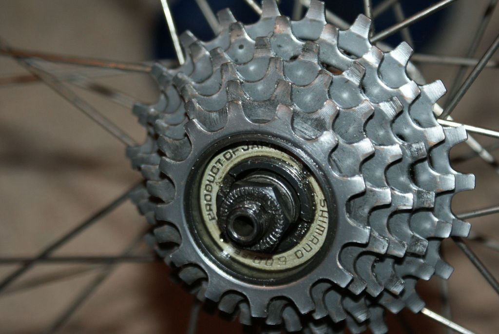

Hab meiner Freundin für mein COPPI-Projekt endlich ihren Campagnolo/Mavic Schlauchreifen-LRS abgeschwatzt und ihr dafür meinen Shimano600/Ambrosio-Drahtreifen-LRS angedreht ...
(..Ich mein was nützt ein italienischer LRS auf einem Engländer(Raleigh)...wenn doch ein italienischer Klassiker kurz vor der Vollendung steht und geradezu nach diesen Rädern schreit..;))
dass Problem ist nur dass wir jetzt die Schraubränze wechseln müssen bei ihr ist ein neues 6-fach Shimano-Schrott-Paket drauf bei mir ein 600er von ca 1984...so!
Beim Schrott-paket sind die Nuten der Innenverzahnung schon zu sehen also müsste das Werkzeug beschaffbar sein..(falls jemand im peto hat wie das ding genau heißt wärs auch schön)
..bei dem 600er Schraubkranz sind aber nur 2 Nuten zu sehen
(ich mein nich die 2 Löcher weiter aussen)
..ist das die Staubkappe oder die Abzieher-Vorrichtung?
aber egal was es ist das muß runter..aber wie?
danke schonmal an alle die so weit gelesen haben

2.Foto: Shimano 600 mit den 2 Nuten

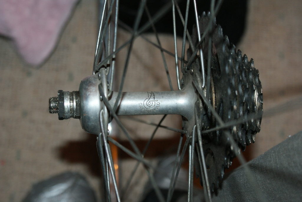

: 3.Foto: die Campagnolo-Nabe(kann jemand sagen welches Modell das ist?

Hi...ich bin mir eigentlich ziemlich sicher, dass das die Shimano Kassette gesteckt ist und mit dem letzten Ritzel verschraubt.
Solltest du also mit 2 Kettenpeitschen lösen können.
Sollte ich falsch liegen....hagelts gleich sicherlich an Einsprüchen :D
Gruss Horst

Yepp,das siehst du richtig .
Womit sich aber auch die Verwendung auf der Campa Nabe erledigt hat .

meint ihr den 600er?aber krieg ich so auch den Freilaufkörper mit runter? darum geht es ja schließlich..?!?
und die Nuten im neueren Shimano-Kranz sind ja auf den Bildern schon zu sehen und daher denke ich schon das da ein abzieher benutzt werden soll
AW: Transplantation Shimano Schraubkränze
ich würde mit sowas zur Werkstatt gehen, die machen das für nen 5er in die Kaffeekasse... Der Abzieher alleine reicht nicht, die brauchst oft auch nen gut verankerten Schraubstock um den Abzieher damit zu halten. Wenn Du beim Abziehen abrutschst, bleibt oft nur noch das komplette zerlegen des Freilaufs und dessen Abnahme mit ner grossen Wasserrohrzange. Kannst Du wegschmeissen dann das Ding. Dies 2nutigen Freiläufe waren nicht das Gelbe vom Ei.

Ja bleibt mir auf die Schnelle wohl nichts übrig als Werkstatt..
