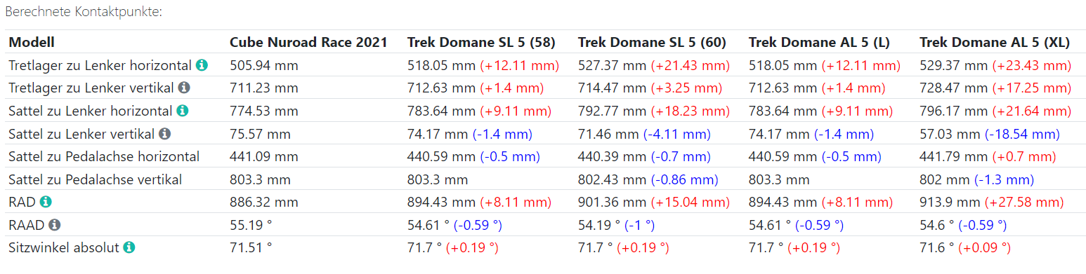

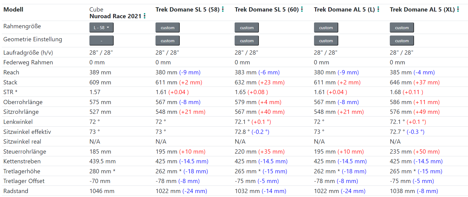

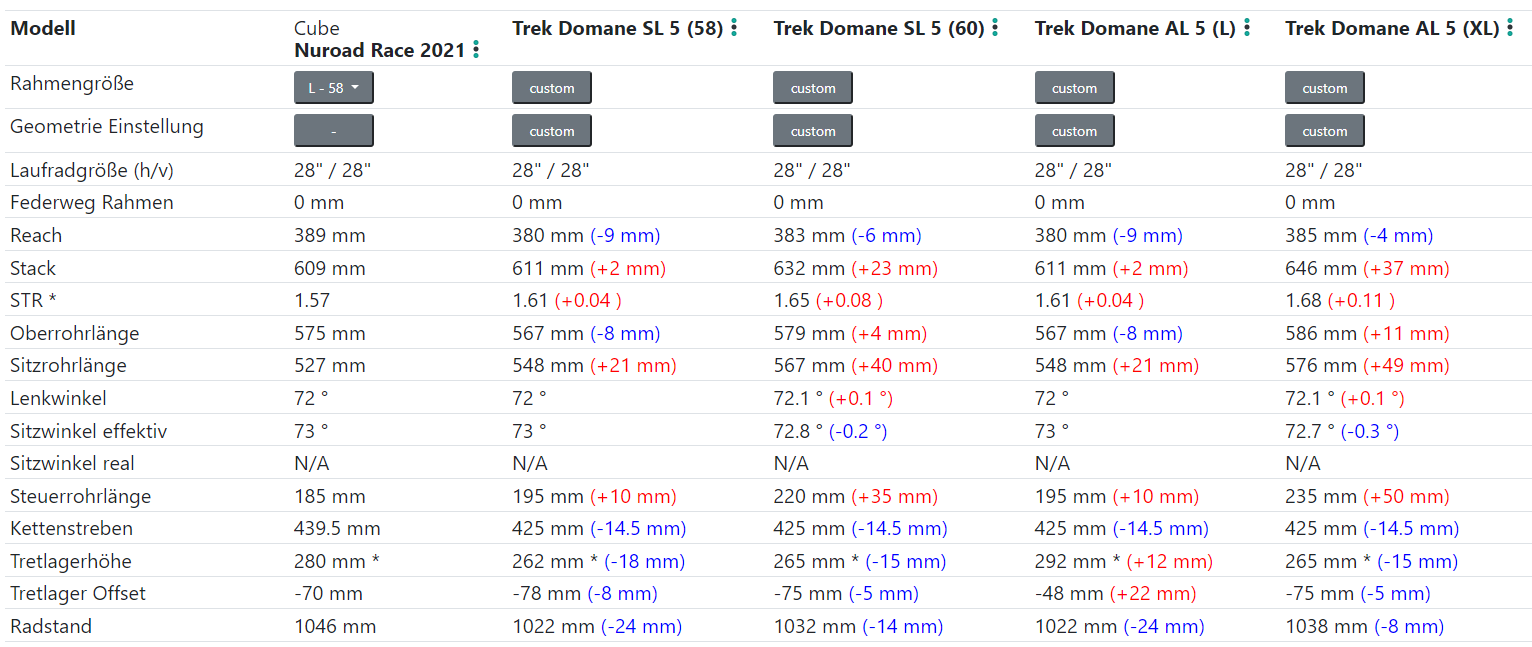

Ich habe mich in ein Trek Domane verliebt, am liebsten die SL-Variante, zur Not auch AL und stehe hier nun wieder vor dem Thema der richtigen Größe. Ich würde das neue Rad gerne ohne Stummelvorbau fahren bzw. MAXIMAL einen 90er-Vorbau (negativ) verbauen wollen. Spacerturm stört mich ehrlich gesagt nicht wirklich, wenn's vermeidbar wäre, wäre es aber schön. Überhöhung im gewohnten Bereich (~7-8 cm) oder niedriger. Kurz gesagt schwanke ich beim Domane SL zwischen 58 und 60 cm, beim AL wäre ziemlich sicher das 58er ok, da die nächste Größe einen brutalen Stack hat. Anbei eine Tabelle aller Maße im Vergleich zu meinem derzeitigen Rad:
Hierzu sei noch gesagt, dass das SL in 58 aufgrund der "speziellen" Sattelstütze höchstwahrscheinlich gerade so passen könnte, jedoch evtl. bezüglich der Sattelhöhe zu niedrig sein könnte. Trek spricht hier von einer maximalen Sattelstrebenhöhe mit langem Sitzturm von 78,5 cm, was knapp wird (sehr knapp). Beim 60er liegt dieser Wert bei 80,5 cm, womit ich noch etwas Luft hätte.
Anbei noch eine Übersicht mit Entfernungswerten zu meinem derzeitigen Rad. Hierzu nochmals die Anmerkung, dass ich darauf schon ziemlich kompakt sitze und bei einem Rennrad etwas mehr Streckung ok wäre. Bezüglich der Werte: Das Cube mit 80er-Vorbau, -6 Grad. Alle Treks mit 100er-Vorbau, -6 Grad. Die 58er-Modelle mit maximalen Spacern/Steuersatzkappe, die XL-Modelle mit 2 cm weniger Spacern, hier hätte ich also noch Luft um vorne höher zu kommen. Als angenommenen Lenker bei allen Modellen einen mit 73-Reach. Diesen müsste ich beim Trek definitiv tauschen, da der Standardlenker viel zu viel Reach hat.

Ich war letzten Samstag im Trek-Store und bin ein Domane SL in 58 zur Probe gefahren - generell war das ok (Lenkerreach (100 mm) jedoch viel zu krass, aber das vorher schon klar). Sattelhöhe war Maximum, weswegen ich mir jetzt die 60er-Variante bestellt habe, welche zwar auf dem Papier für meine Proportionen ein (viel) zu langes Oberrohr, jedoch aufgrund der restlichen Geometrie nur 3 mm mehr Reach als das 58er hat. Dafür viel mehr Stack, weswegen ich mir keine Spacertürme bauen muss und mehr variieren kann. Sollte es dennoch noch zu lang sein, kommt eben ein 90er-Vorbau dran - damit kann ich leben, glaube es derzeit jedoch nicht.
Zudem habe ich gerade sämtliche Daten des Bikefittings bekommen - meine Armlänge ist wohl doch deutlich länger als ursprünglich angenommen. Laut Fitting um die 74 cm (Arm nach unten, Schultergelenk bis Mitte Faust). Selbst nachgemessen komme ich nun tatsächlich auf ähnliche Werte bzw. evtl. 2 cm darunter. Das sind direkt mal gut 10 cm mehr als ursprünglich gemessen. Der Fitter empfiehlt für "sportliches Fahren" eine 59er-Rahmengröße (ähnlich meines Gravels) und für Marathon/Langstrecke ein 61er - somit denke ich, dass das 60er-Domane gut passen wird.

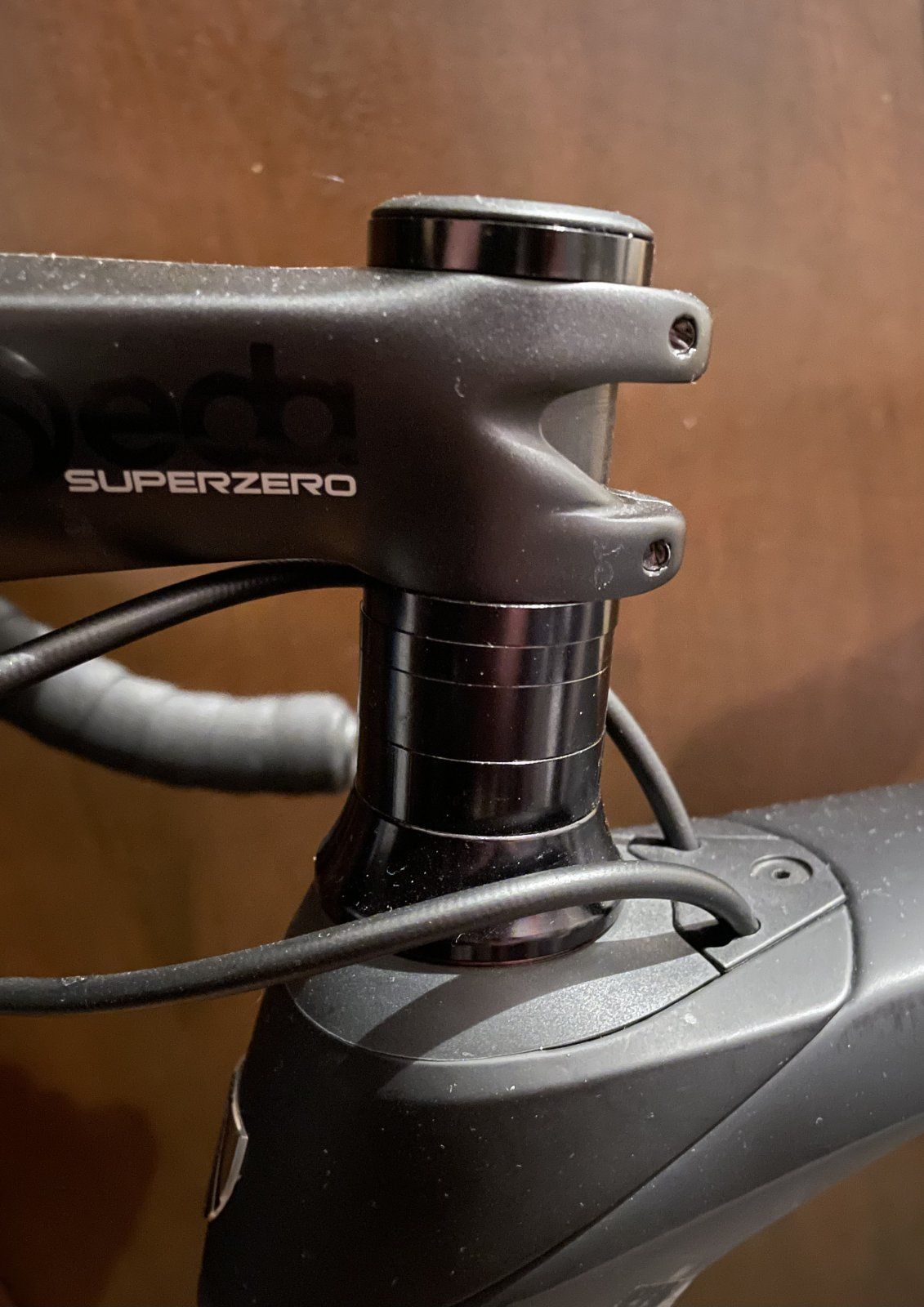

So sah das bei mir im Auslieferungszustand RH60 aus. Unterm Vorbau 2x10mm und 2x5mm, drüber nochmal 5mm.
Das zulaufende Teil vom Steuersatz hat knapp 17mm. In Summe komme ich auf ca. 83mm bis zu Oberkante Ahead Kappe.
