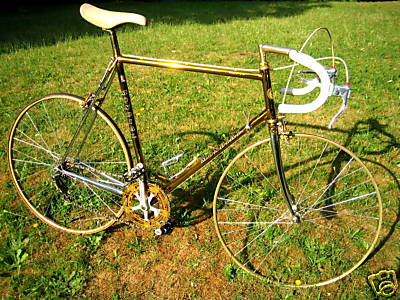

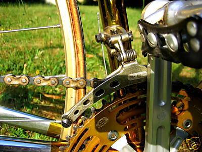

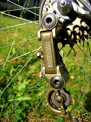

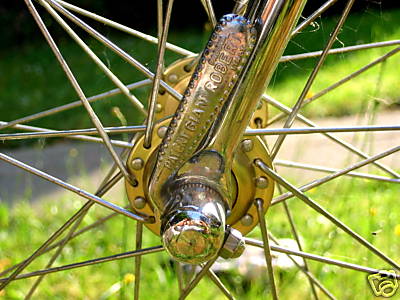

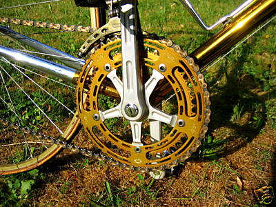

Also hier wie versprochen das Rad. Hatte die Bilder auf meinem PC auf Arbeit gespeichert (ganz vergessen ^^). Das Rad ist da allerdings noch in seinem "schmutzigen" Zustand sprich mit altem Lenkerband und komplett ungeputzt. Nicht wundern: auf den Felgen waren da noch keine Reifen drauf. Der Sattel (auf den Bildern nicht zu erkennen) ist leider schon ziemlich abgenutzt... werde ihn demnächst wohl mit weißen Leder neu beziehen lassen. Oder Weiß jemand wo ich einen neuwertigen her bekomme? Selle San Marco wär die Marke.

Hmmm, das Rad ist ja ein Leckerbissen!!! Was den Sattel angeht, da kannst du einen Turbo draufmachen oder einen Concor. Alternativ vielleicht noch einen Cinelli. Muss aber weiß sein, es sei denn, du machst ein andersfarbiges Lenkerband ran. Dann kannste auch einen Ledersattel draufbaun, was die Krone der Eleganz darstellen würde. Aber da es die nicht in weiß gibt, wird das so leicht nicht sein.
Schaltung scheint tatsächlich aus Alu zu sein.
Dass die Bremsgriffe keine Hütli haben, ist zu verschmerzen, vielleicht würd ich nicht mal welche nachrüsten. Besonders lecker ist der goldene Teint, der an Rahmen und Komponenten ist, eigentlich viel zu schade zum Fahren. Aber wenns nun schonmal gebraucht ist...
Na, viel Spaß damit, und berichte mal vom Baufortschritt und wie es sich fährt. Ein Digital-Fotoapparat ist unabdingbar für die Teilnahme hier im Forum und sei dir dringend anempfohlen. Dann kannste auch ein paar nette Detailbilder für die Materialfetischisten machen, die sich dann in Wohlgefallen ergehen und dich in den Stand des Gurus erheben werden. Wirst sehen...:dope:
