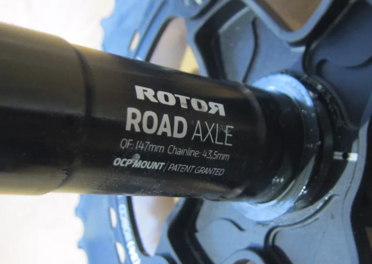

Steht in der Rotor-Bedienungsanleitung. Da solltest du die richtige Kombination für dich finden (musst du nur noch wissen, ob du die Standard- oder Offset-Achse hast). Für die 24mm Achse gibt's nochmal andere Tabellen.:

Ich müsste eine Standard Road Achse haben denke ich und werde mir dann das Standard Road Spacer Kit 30mm bestellen. Sollte passen oder?

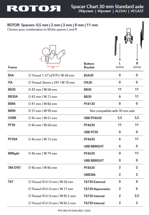

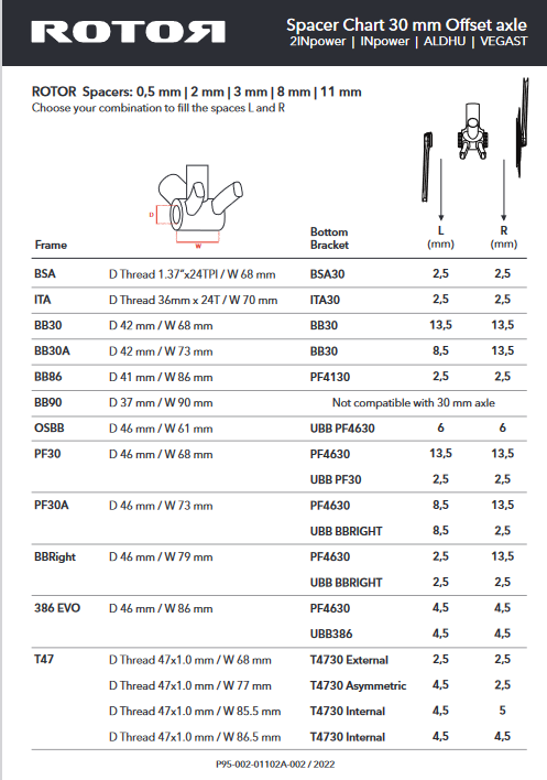

Verstehe nur nicht ganz wieso in dem Spacerchart von Sigibond bei BB30 2x 11mm Spacer stehen und in meiner Spacerchart bei BB30 2x 11,3mm und 2x 0,5mm Spacer stehen.

Leider ist das Ganze anscheinend doch nicht so einfach. Hab einige Berichte gefunden, dass Rotor anscheinend die Kurbeln immer wieder ein bisschen verändert hat und deswegen verschiedene Versionen existieren. Richtig wäre wahrscheinlich die Anleitung, mit der die Kurbel ausgeliefert wurde.
Genau so ist das.
Du benötigst die Anleitung, die mit der Kurbel ausgeliefert wurde.
Die hast Du wahrscheinlich aber nicht.
Ist aber nicht so schlimm.
Kauf dir das zur Achse passende Spacerkit also Road/Offset und Durchmesser beachten.
Und dann eben mit Gefühl so viele Spacer verwenden, daß die Kurbel frei läuft und kein Spiel mehr hat.
