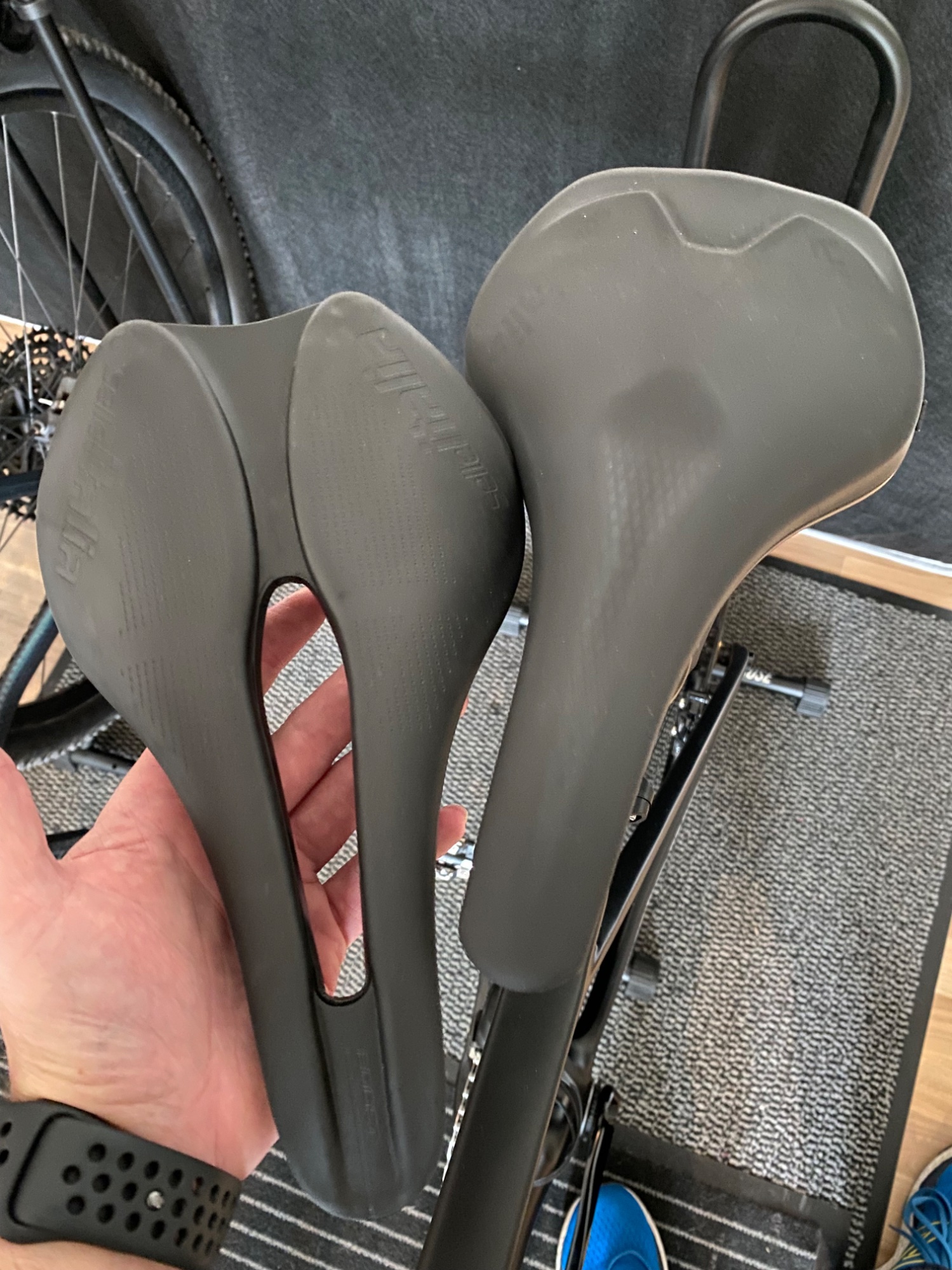

Ok, nix gegen den Sattel (auch wenn er für mich nix wäre), aber Unterschied zur RR Sätteln ist da auch nicht groß, oder? Mein "MTB-Sattel" SQLab 611 hat eigtl. nur zusätzlich ne Kevlar Kante, damit er nicht so schnell kaputt geht.
Doch, gegen nen Fizik Antrages den ich davor hatte sind das Welten.(am Fizik hatte ich immer nach 30min ne taube Nudel) Irgendwann hab ich dann den Modell Y Sattel, welcher ursprünglich am MTB von meiner Frau war, am Rennrad getestet. Hat sofort wie Arsch auf Eimer gepasst.
Jetzt fahre ich den auf allen Bikes. Ist zwar nicht der leichteste, allerdings ist mir meine Gesundheit deutlich wichtiger als 150g.
Hab aber mit Sicherheit mehr als 15 Sättel durch bis jetzt zu dem.
Auf dem Bild hat du den Vergleich vom Modell X Rennrad und Y MTB. Hab zufällig beide 🙈

Ich will ja auch nicht, dass er nen MTB Sattel kauft. Ich wollte damit nur ausdrücken, das ein Sattel auch mal auf andere Räder oder Sitzpositionen passt. Sorry falls ich mich missverständlich ausgedrückt habe. 🙏
Hi, hab ich so verstanden. Hab ja auch 3 SQLab an drei Bikes. Edit: 3 fast gleiche SQLab.
Und Ich wollte auch nur sagen, dass du nen guten Sattel für dich gefunden hat, liegt imho weniger an der MTB Art, sondern am anderen Konzept.
