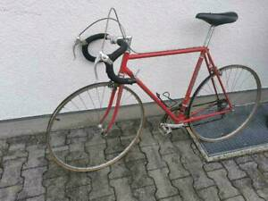

Ich habe vor ein paar Wochen ein Tsunoda Grand Prix von 1981 erworben. Erste Einschätzung war leicht renovierungsbedürftig inzwischen ist es halt ein Projekt geworden. Trotzdem oder gerade weil ich Teil um Teil abbauen musste, habe ich das Rad echt lieb gewonnen. Deswegen möchte ich den Neuaufbau (auch für mich) hier im Forum begleiten. Bilder vom Originalzustand habe ich natürlich nicht geschossen. Deswegen habe ich nur das schlechte eBay Kleinanzeigen Vorschaubild

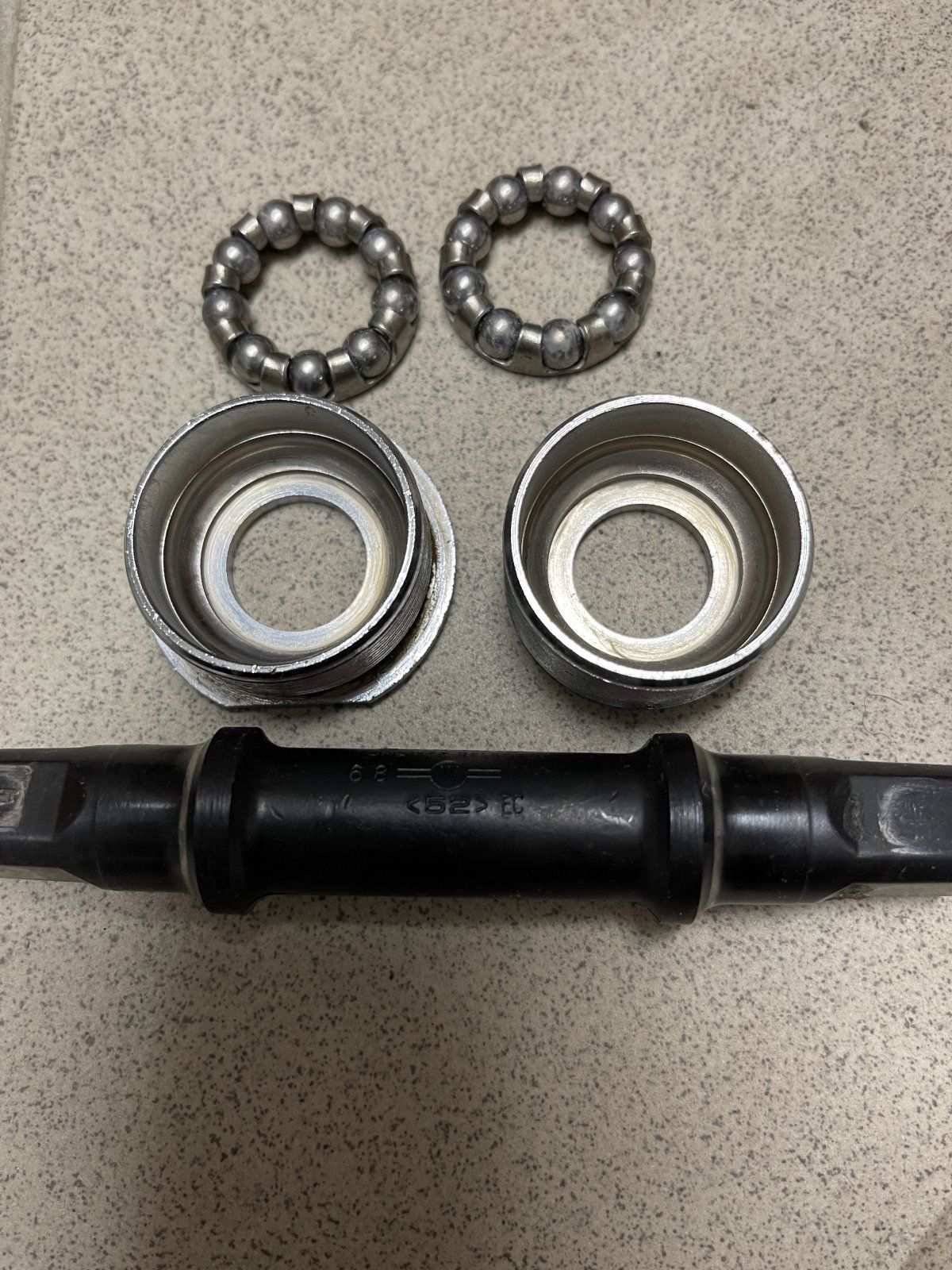

Natürlich von der falschen Seite, aber man sieht schon daß der Antriebsstrang ziemlich schwarz ist (fühlte sich an wie mit Pech überzogen). Tretlager und Steuerlager liefen sehr rau, Sattelstütze, Innenlager und Vorbau liessen sich nur nach einem längeren Bad in WD40 entfernen und waren leider viel zu hoch geklemmt. Dafür ist der Lack in einem ziemlich guten Zustand. Interessanterweise sind die Lager nach der Reinigung optisch Tip Top. Keine Rillen o.ä.. Da das Innenlager als erstes dran ist. Frage an die Experten: Neue Kugeln ohne Käfig rein (soll ja besser sein wg. mehr Kugeln im Lager) oder gereinigt und neu gefettet wieder zusammenbauen.

Wenn die laufflächen in Ordnung sind nehme ich immer neue Kugeln, dafür sind die günstig genug. Und wenn man genug Fett nimmt ist das weder beim ein noch beim Ausbau aufwendiger. Im Onlineshop von Kugel-winnie kriegt man auch „endverbrauchermengen“ sehr günstig. Ein 200er pack pro geläufige fahrradgröße (Innenlager, naben vo+hi, Steuersatz etc) und man hat für ein paar Jahre ausgesorgt.
Vielen Dank für den Tip. Das Angebot ind dem Shop ist echt überwöltigend. Gehen die hier ?
https://www.kugel-winnie.de/epages/62136757.sf/de_DE/?ObjectPath=/Shops/62136757/Products/010302095

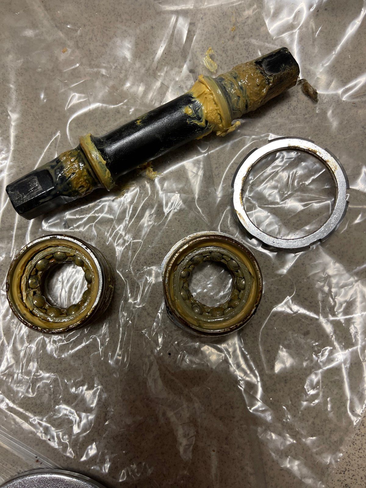

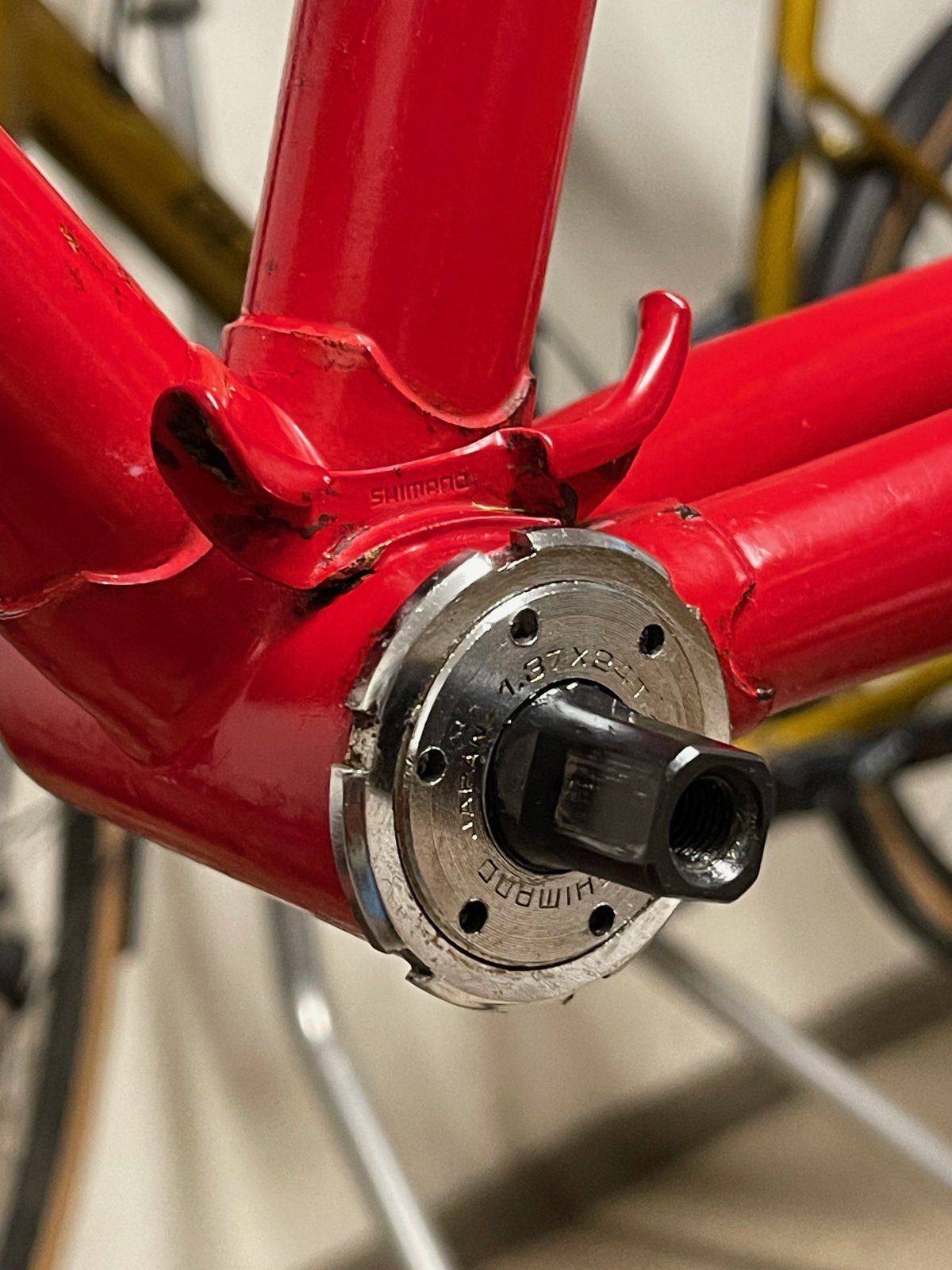

Das Ende des Lockdowns hat mir unzählige Verwandtenbesuche beschert und auch unser frisch geschlüpfter Nachwuchs schläft nicht mehr soviel. Daher ist der Fortschritt überschaubar. Immerhin hat das Innenlager jetzt neue Kugeln und frisches Fett bekommen. Das Einsetzen der einzelnen Kugeln war wegen des Fetts ein ziemliches Gebatzel. Das Lagerspiel habe ich dann im 10. Anlauf auch soweit hinbekommen, daß nichts mehr wackelt, aber das Lager trotzdem leicht läuft. Als Nächstes sind jetzt die Steuersatzlager dran.

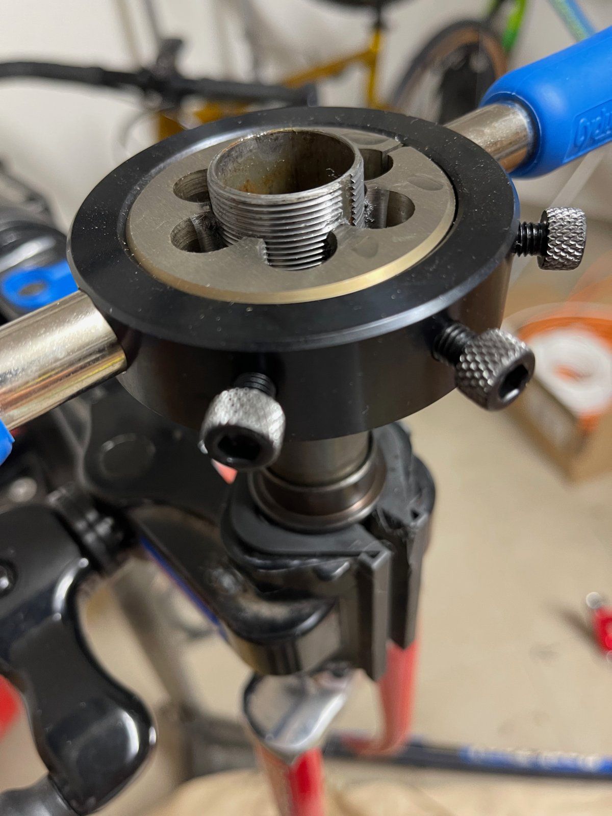

Heute war mal wieder ein wenig Zeit und da das Gewinde auf dem Gabelschaft ein wenig vermackt war, habe ich es behutsam nachgeschnitten. Jetzt lassen sich Lagerschale und Kontermutter wieder ganz geschmeidig aufschrauben.
