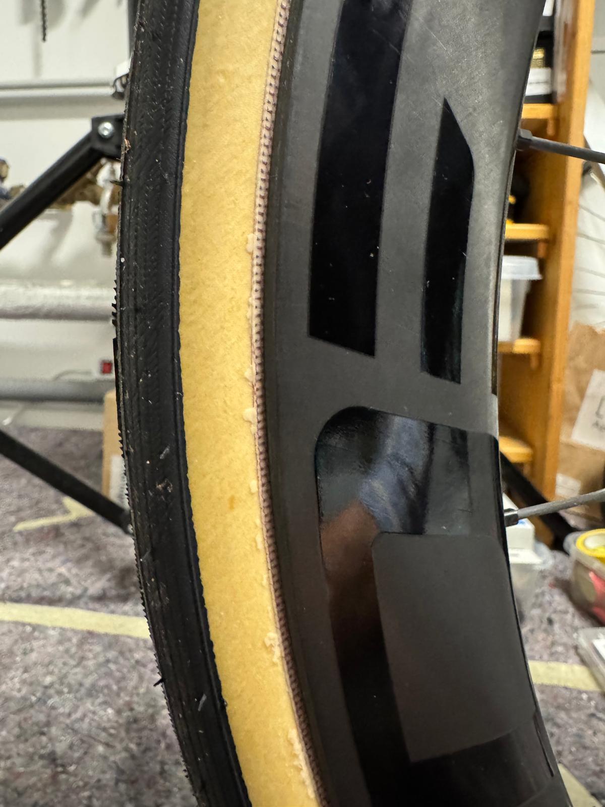

Hallo liebe Community,
sorry vorab für noch ein weites Tubeless Thema. Weil es aber mein erstes Tubeless Setup ist und ich auf Anhieb nichts gefunden habe, frage ich lieber bei euch nach.
Komponenten
  • Felge: Carbon, 50 mm, Hookless
  • Reifen: Vittoria Corsa Pro Control 28 mm (Reifen hat für die Felge eine Freigabe vom Hersteller)
  • Dichtmilch: Milkit
Montage
  • Ich habe den Reifen auf die Felge gezogen, dann die Reifenwulst in die Mitte geschoben und die Reifen mit einer (billigen) Standluftpumpe stoßartig und schnell aufgepumpt
  • Die Reifen sprangen hörbar in die Felgen
  • Danach habe ich die Reifen ein weiteres Mal aufgepumpt (sicherlich über Maximaldruck von 5.0 Bar) und stehen lassen
  • Beide Reifen hielten Luft und haben sie nach und nach aber nicht hörbar verloren bis sie irgendwann platt waren
  • Die "Markierung" entlang des Reifens ist überall sichtbar und schaut über den Felgenrand hinaus. Sie ist allerdings nicht auf den mm gleichmäßig. Hab aber auch keine Ahnung wie viel Toleranz immer in der Fertig auftritt und die unterschiedliche Höhe hierdurch erklärbar ist.

Wenn der Reifen ordentlich läuft, also keine Unwucht hat, würde ich mir um den Sitz keine Gedanken machen.
Das der Bereich zwischen Reifen und Felge noch etwas undicht ist, ist normal auch deswegen soll man nach dem Aufziehen und Befüllen möglichst direkt fahren, damit die Milch sich gut verteilt.
Eiert der Reifen sichtlich auf der Felge oder läuft er schön rund? Wenn er rund läuft brauchst du dir keinen Kopf machen. Das TL Setup wird von Fahrt zu Fahrt immer dichter sodass du immer weniger nachpumpen musst.

das ist normal und kann passieren. alles gut.
  • Muss die Markierung des Reifens überall gleichmäßig zu sehen sein? Es ist nicht so, als würde sie an einer Stelle gar nicht über den Felgenrand schauen. Nur eben teilweise ungleichmäßig. Da ich viele Horrorgeschichten über Hooklessfelgen gehört habe, möchte ich bei der korrekten Montage nichts falsch machen.
je nach Herstellung kann es sein dass die Schutzschicht nicht 100% gleichmäßig ist.
Solange der Reifen rund läuft ist alles prima.
