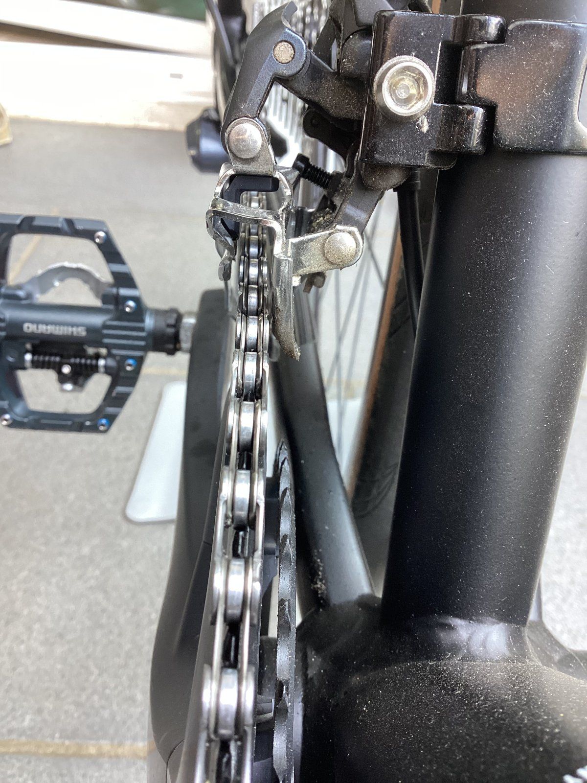

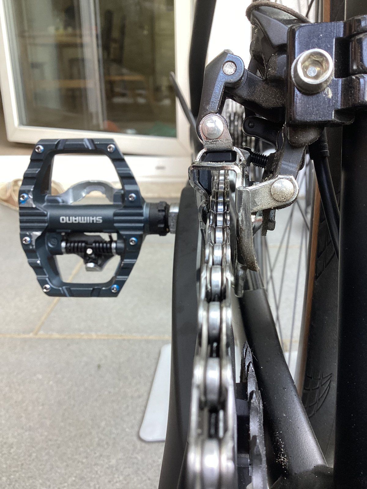

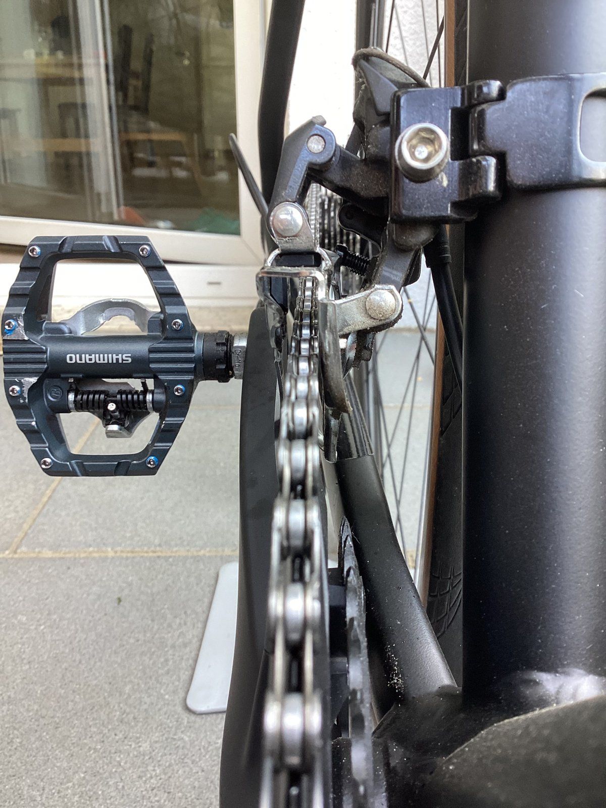

Moin,
an meinem neuen Rennrad Rose Reveal AL ist an der Ultegra Version eine CN-HG 601 Kette verbaut worden. Gibt es einen nennenswerten Unterschied zwischen der 601 und z.B. der 901 in Sachen Laufruhe?
Der Ultegra Umwerfer ist für mich im Vergleich zu einem GRX-Gravel Umwerfer recht schwer einzustellen, da er viel schmaler ist und sich kleinste Veränderungen in der „Laufruhe“ der einzelnen Gänge bemerkbar machen. Wenn ich mit den schwersten 3 Gängen zufrieden bin (in Sachen Geräusche), kann ich im 4. dann schon wieder leichte Geräusche hören obwohl optisch an der Innenseite des Umwerfers noch Platz ist. Für die Trimmfunktion ist es dann eigentlich noch zu früh, da sonst das äußere Blech des Umwerfers zu dicht an der Kette ist und leichte Geräusche entstehen. Ich bilde mir ein, dass liegt auch an einem leichten „Zittern“ der Kette horizontal quer zur Laufrichtung. Darum die Frage: werden die Ketten in den höheren Baureihen schmaler, oder haben sonstige Eigenschaften, so dass sie im System ruhiger laufen?
Was Geräusche am Antrieb angeht bin ich vielleicht etwas übertrieben empfindlich, vielleicht muss mir mal jemand den Zahn ziehen, dass alle Gänge im Betrieb geräuschlos funktionieren.
Schwerster Gang: optimale Abstände
Viertschwerster Gang ohne Trimmung: Leichte Geräusche vermutlich inneres Blech
Viertschwerster Gang mit Trimmung: leichte Geräusch vermutlich äußeres Blech

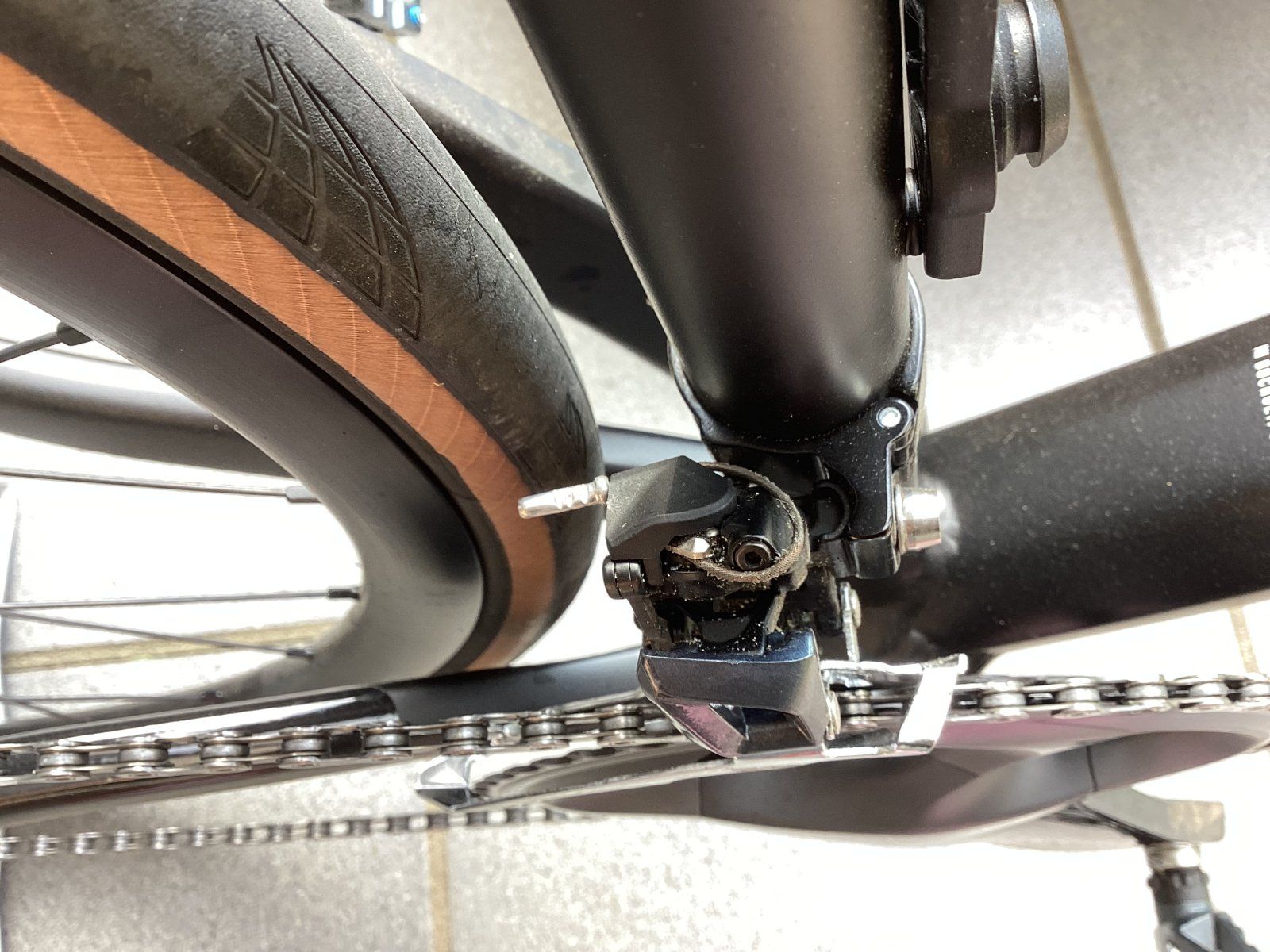

Hat nichts mit deiner Frage zu tun, aber wenn du eh am Umwerfer werkelst, könntest du gleich den Zug sauber verlegen, das tut weh 😭
Das sieht wirklich alles neu (und ungeölt) aus. Wieviele Kilometer ist das Rad jetzt gefahren worden?
Wenn nix wirklich schleift außer in den "bösen" Kombinationen, dann erstmal fahren und über das neue Rad freuen. :)
Das müssten jetzt so ganz grob 300 km sein.
Die Kette ist sogar ganz frisch geölt (Glied für Glied mit F100], nur weil ich die Kette nach kurzer „Einwirkzeit“ direkt nach dem Ölen sehr gründlich abreibe und das auch nach jeder Fahrt, sieht meine Kette eigentlich immer sehr sauber aus.
Ich behaupte ja, mein Umwerfer ist ganz gut eingestellt aber es gibt halt immer einen Gang bei dem ich leichte Geräusche innen (ohne Trimm) oder außen (mit Trimm) höre.

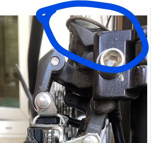

Hä, wo der Zug raus kommt lässt sich ja nicht ändern. Und dann muss er im Bogen in das Loch der schwarzen Abdeckung. Daran lässt sich ja auch nichts ändern. oder meinst du der Bogen ist zu eng?
Der Zug sollte unterhalb der Zugspannungsverstellschraube verlaufen. Der Zug ist aber störrisch und
federt zunächst gerne nach und rutscht dann über das Teil (B). Ist aber nicht wirklich schlimm
außer für die Stylepolizei. :D
