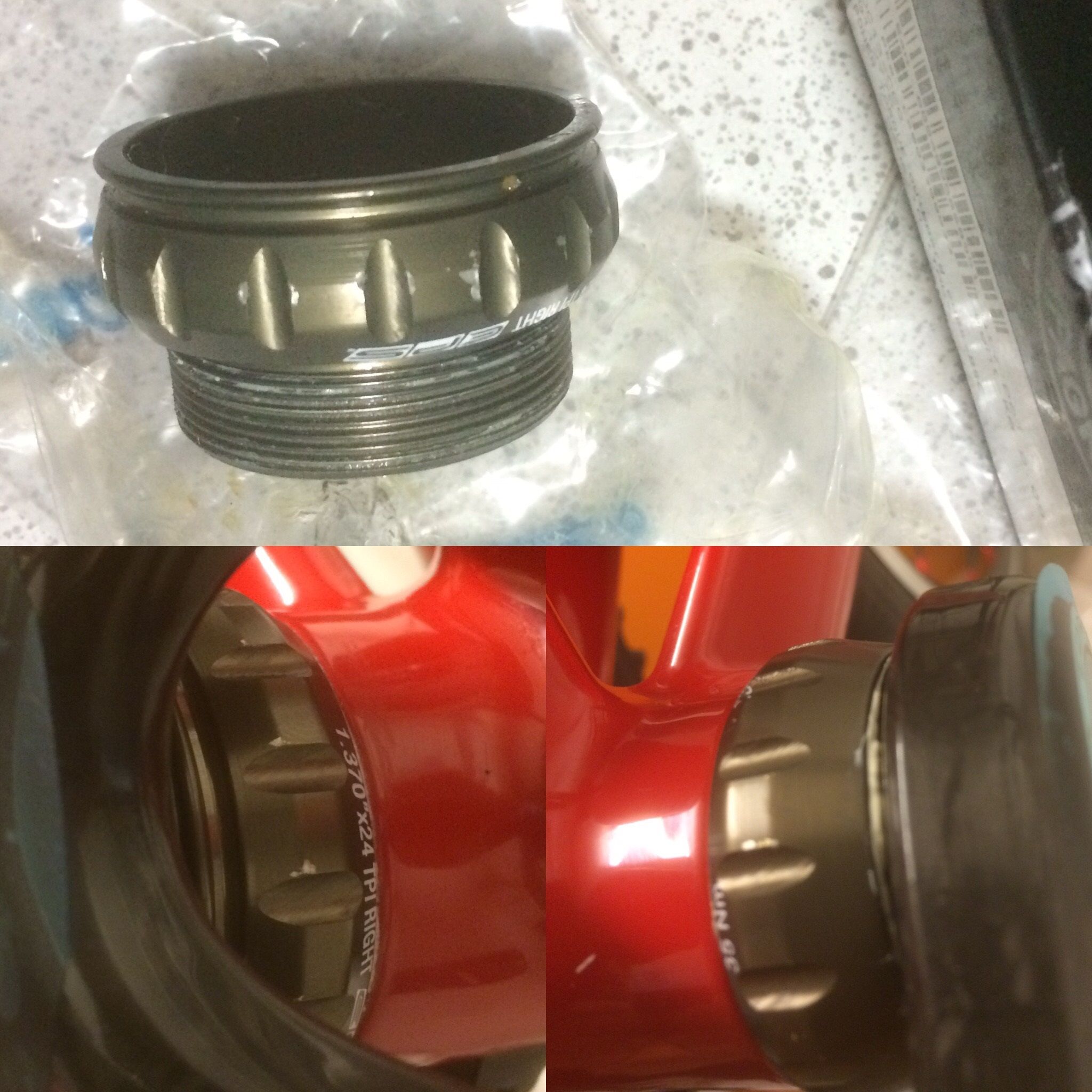

Habe gerade eben Ultratorque Lagerschalen eingebaut. Weil ich mit einem Noname Werkzeug von Rose schon mal diesbezüglich Probleme hatte, habe ich mir das UT-BB130 gekauft. Die Werkzeug hat etwas Spiel. Ich hatte eine Lage Kreppklebeband um die Lagerschale geklebt. Beim Anziehen mit dem Drehmomentschlüssel sind dennoch Kratzer bzw. Einkerbungen auf die Lagerschalen gekommen.
Irgendwie wurmt mich das jetzt, dass ich Idiot extra das Campa Werkzeug gekauft habe und das Ergebnis genauso bescheiden wie mit dem Noname Kram ist...
Hat schon mal jemand die Ultratorque Schalen ohne Kratzer eingebaut, wenn ja wie? Nach einem kratzerfreien Ausbau trau ich mich nichtmal zu fragen!

die Kratzer bei mir kommen nicht vom verkanten, das liegt am Spiel zwischen den Campa Lagerschalen und dem Werkzeug. Den Drehmo brauche ich für den Hebel, die 35NM schaffe ich nicht aus dem Handgelenk, da fehlt mir einfach der Wumms.
Ich nehme bei so was immer einen Gefrierbeutel den ich zwischen Lager und Werkzeug lege so sollte dann nichts verkratzen.
Ja, das könnte klappen. Ich wollte erst PE Band nehmen, hatte das aber gerade nicht gefunden (heilige Ordnung). Das mit dem Gefrierbeutel hört sich gut an, stelle ich mir auch nicht so fummelig vor, wie mit Klebeband. :daumen:
Auch ich habe beim Einbau die Lagerschalen zerkratzt. Ein schwarzer, wasserfester Stift hat dann geholfen, dass man zumindest nichts mehr davon sieht.
Die Power Torque (Foto oben) und die Record Schalen (Foto unten) haben so eine blöde Farbe. Mit Edding wird es da schwierig ...

Keine Ahnung, bei meinen Power Torque und Record Schalen sieht das ziemllich gleich aus. Ich denke bei mir lag das am Spiel zwischen Schale und Werkzeug. Wobei das UT-BB130 auf GXP Schalen schön "raufschmazt". Vermutlich sind es die Schalen und nicht das Werkzeug. Das nächste mal probiere ich es mit dem Gefrierbeutel.
Ein minimales Spiel muß auch sein. Mein Werkzeug ist da ziemlich passgenau, aber es muß auch "leicht drüber schlüpfen" - sonst geibt es ja wieder Kratzer. Aber Deine Schäden sehen auch danach aus, als ob Du die Schalen noch weiter festziehen wolltest, obwohl da bereits "Ende" war.

Die Macken / Kratzer habe ich ja auch beim Ausbau, sieht man auf dem Foto bei der Power-Torque Schale oben.
Ich habe mal ein Video gemacht, auf dem man das Spiel zwischen Werkzeug und der ausgebauten Power Torque Lagerschale ganz gut "hören" kann. Bei den GXP Schalen habe ich kaum Spiel. Bei meinem Hollowtech Werkzeug von Rose war das praktisch identisch.

Nur um das klarzustellen, ich bin kein Muskelprotz. Tendiere eher in Richtung Hämpfling. Ich habe die Lagerschalen nicht ohne Sinn und Verstand festgeprügelt. Und ich bin an sich auch nicht beratungsresistent. Ich bin mir sehr sicher dass die Montagespuren nicht von zuviel Kraft rühren. Für 35Nm musste ich nicht soooo fest drücken. Ich denke die Macken kommen eher vom Spiel zwischen Lagerschale und Werkzeug. Daher denke ich auch, dass der Tipp mit dem Gefrierbeutel funktionieren könnte. Bei Hollowtech, X-Type und GXP Schalen hatte ich solche Montagespuren bislang noch nicht. Da hätte ich aber mit Sicherheit keinen Gefrierbeutel zwischen Lagerschale und Werkzeug bekommen.
Wenn dem so ist, dann nimm ein anderes Werkzeug. Wie gesagt, mit der Cyclus Tools "Glocke" hatte ich bisher keine Probleme. Wenn das so "labberig" sitzt, dann ist auch die Kontaktfläche entsprechend klein.

Mich ärgern die kleinen Macken auf den frisch montierten Schalen auch nach den paar Tagen immer noch. Kruzifix nochmal, wenn die Lagerschalen wenigsten silber wären. Dann könnte ich mit der Nagelfeile meiner Frau drüberstreichen und nix wäre mehr. :mad:
