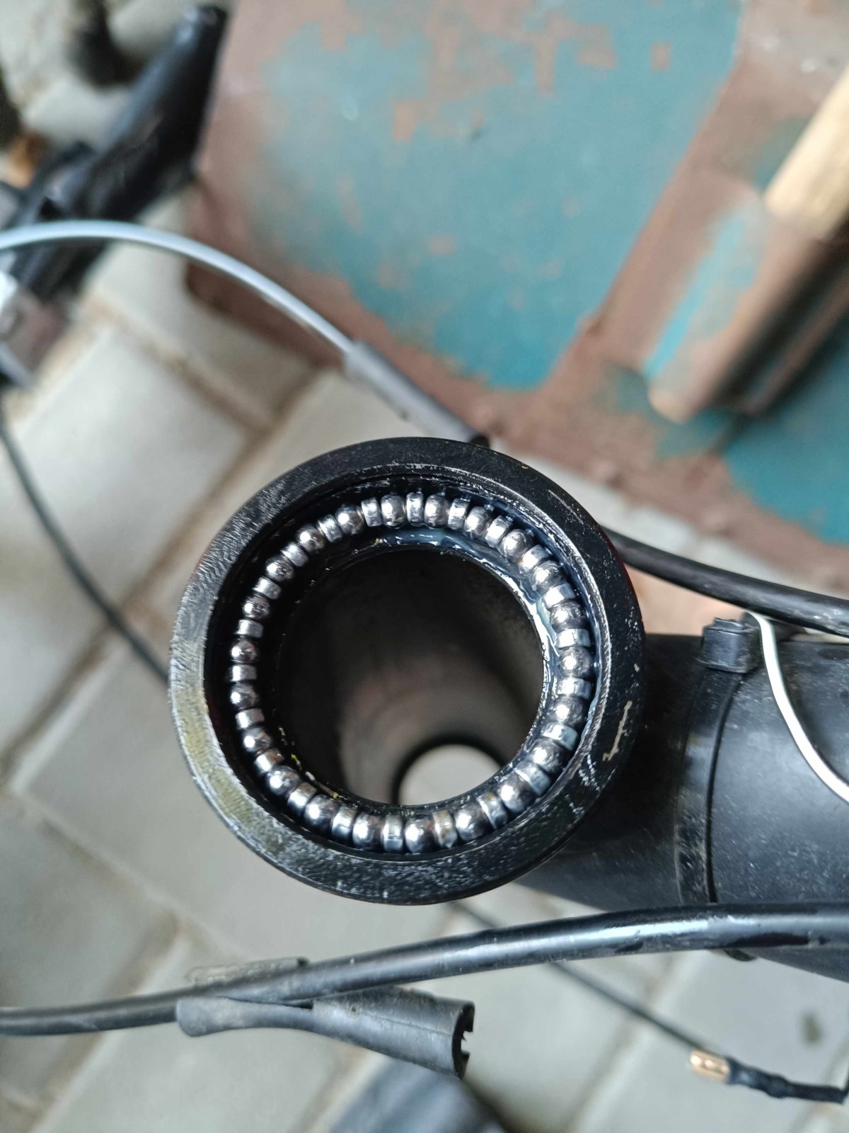

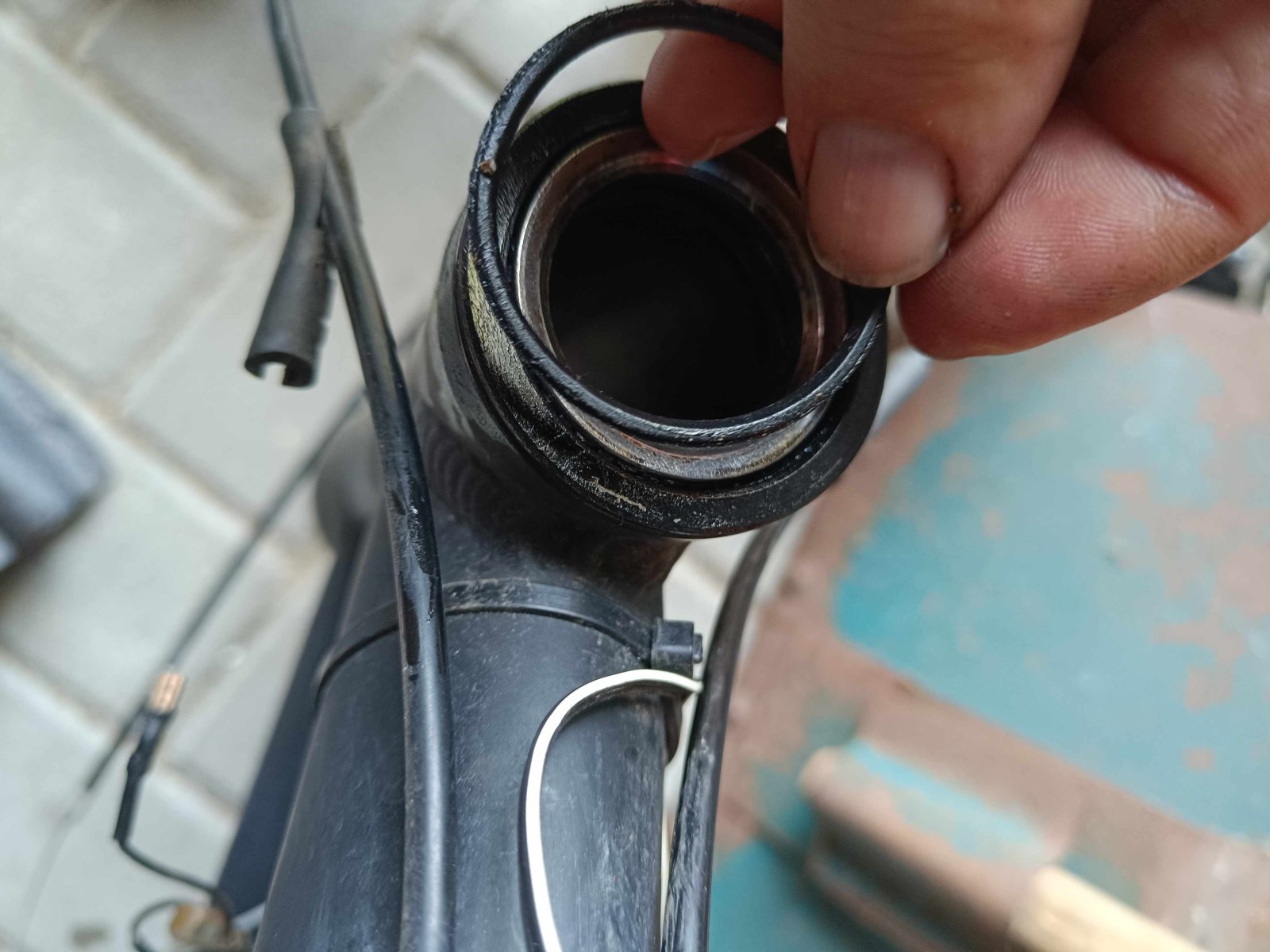

Habe mich grade mal an die Lenkerlager gemacht - die Kugellager hatten echt mal eine Säuberung / Neueinfettung nötig. Allerdings bekomme ich de jetzt nicht wieder zusammen ;( .... da ist so ein Plastikring den ich rausgefummelt habe, um an den Ring mit den Kugellager zu kommen ... ich glaube das hätte ich nicht machen sollen - ich kriege den Ring nicht mehr reingedrückt .... Und ohne Ring zusammengebaut bekomme ich das Spiel nicht aus dem Lenker ohne dass er bei zu starkem Anziehen der Schraube fest wird ....
Wenn der Kunststoffring nicht zu hart ist könntest Du ihn leicht herzförmig machen d.h. an einer Stelle leicht nach innen drücken und dann einlegen. Danach kannst Du diese Stelle wieder nach außen drücken. So mache ich das wenn ich Dichtringe in Nuten legen muss. Das wäre mein Versuch, aber ohne Gewähr.
Ah ok. Mal probieren. Wäre der Ring theoretisch auch verzichtbar? Und wenn nicht kann ich da ein neues Lager einsetzten....

Bzgl. des Lenkers habe ich mir jetzt einen neuen preiswerten Steuersatz bestellt. Der Plastikdichtring ist mir kaputt gegangen - den hätte ich erst garnicht abmachen brauchen. Das ist ein Lager, dass für Wartungsarbeten nicht vorgesehen ist. Habe jetzt die Lager ausgeschlagen und baue dann die neuen ein. Bin ich schonmal gespannt auf das Ergebnis ...

Habe jetzt das neue Steuersatzlager eingebaut. Der Lenker funktioniert jetzt wieder super. Das Lager ist ähnlich aufgebaut wie das alte, nur mit dem Unterschied dass es wartbar ist. D.h. den Dichtring darf man entnehmen - dann kommt man an das Kugellager in der Lagerschale - kann es Fetten und wieder einsetzten. Deutlich besser vom Prinzip als das alte Lager. Habe es mit einer Gewindestange eingepresst - war ganz schön fummelig. Aber hat dann letztendlich geklappt.

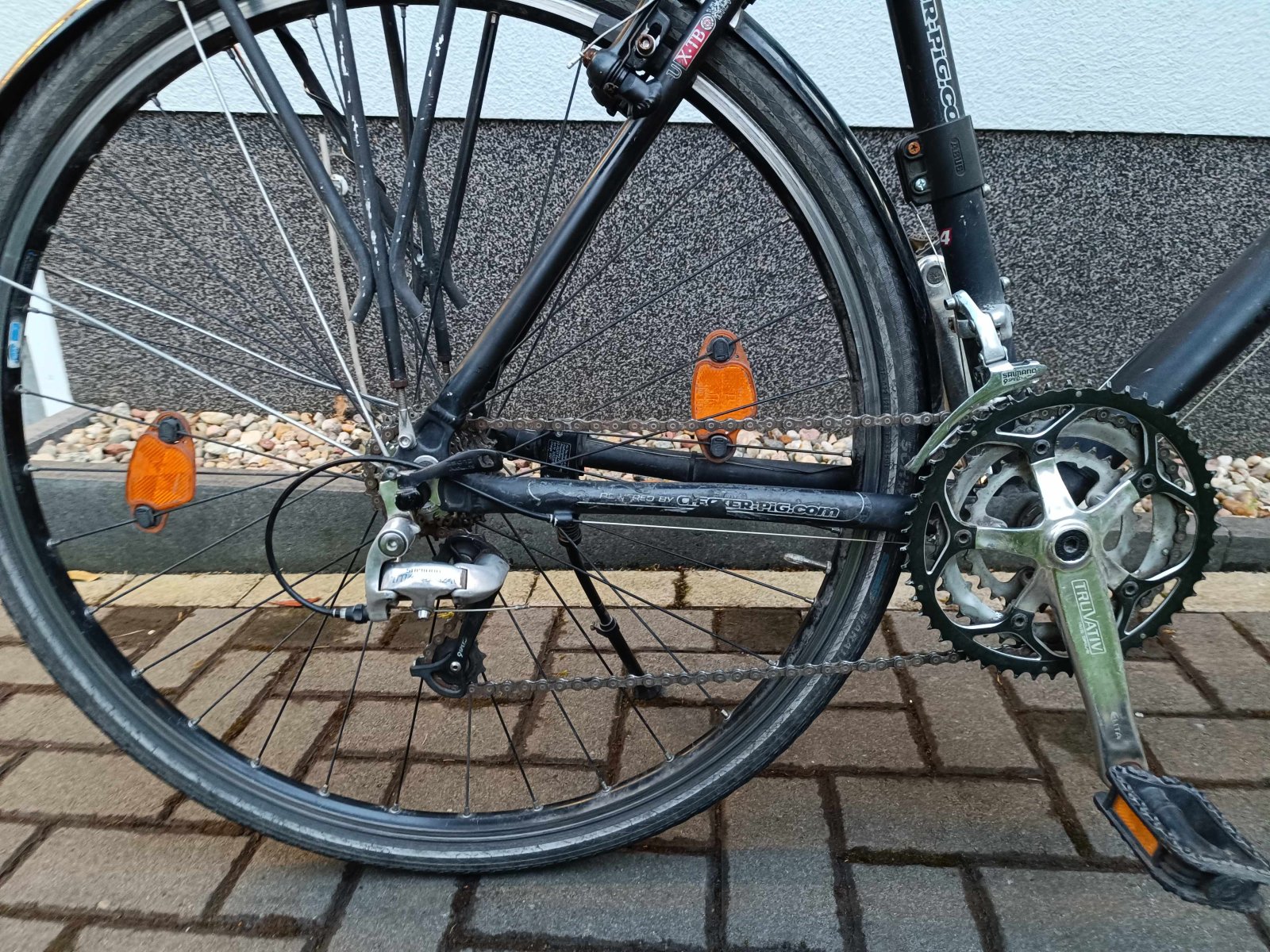

Könnt Ihr mir einen Rat geben, ob ich für meine Kurbel ein für Nabenschaltungen passendes Kettenblatt einbauen kann / ggf. auch mit Link zur einer Variante - die Auswahl ist da so enorm - da blicke ich icht durch? Dann könnte ich das Tretlager drin lassen - das ist eigentlich noch ok. Ich habe Euch mal ein Foto angehängt. Ich glaube die Position des mittleren Kettenblatts wäre bzgl. Kettenlauf ganz gut für das neue Kettenblatt für die Nabenschaltung geeignet. Die anderen beiden Blätter könnte ich ausbauen oder drin lassen?
Auf der Rückseite des mittleren Kettblatts ist übrigens folgendes eingestanzt: 42-52 V3
Die Kettenlinie ist durch die Nabe (bei Nabenschaltung) vorgegeben. Diese musst Du mit einer geeigneten Kombination aus Lager, Kettenblatt und Einbauposition für das KH erreichen. Kettenlinienangaben beziehen sich auf das mittlere KB, sie dürfte zwischen 47,5 und 50 mm liegen.
Edit ergänzt noch, dass die vorgenannten Angaben für MTB- und Trekkingkurbeln gelten. Bei Rennradkurbeln ist sie kleiner, hier bitte die Doku im Netz suchen.
