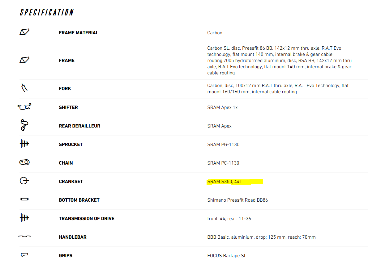

ich fahre ein Focus Paralane 8.9 GC mit einer
  • Apex 1x11-Ausstattung (Schalt-/Bremshebel, Bremsen)
  • Kurbelsatz: SRAM S350, 44T
  • Kassette: SRAM PG-1130, 11-36T

Hast Du vorne tatsächlich 44Z?
Bei Sram habe ich gerade gesehen, dass nur 40Z und 42Z angegeben werden.
SRAM S350, 44T - steht in allen Spezifikationen. Ich müsste es mal am KB selbst checken, das hab ich noch nicht gemacht.
