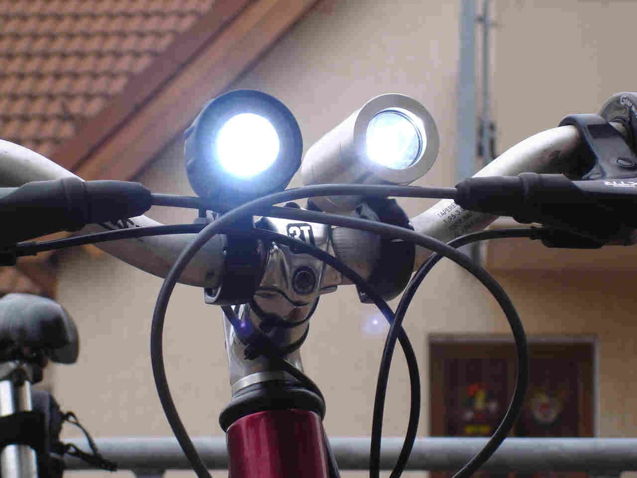

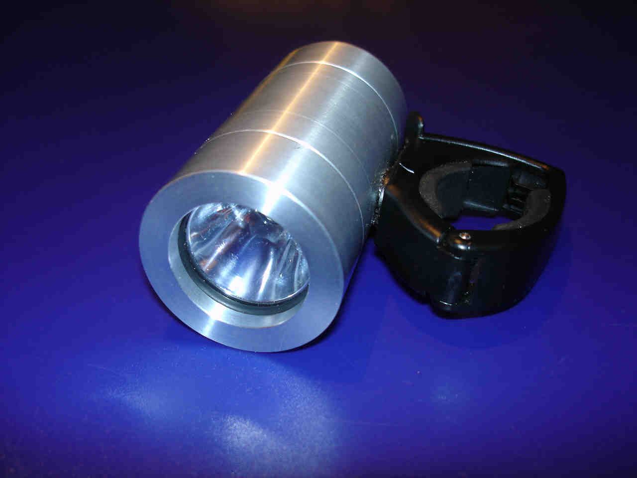

Ich habe nun wegen der Lampenbastelei nun schon eine Menge PNs bekommen und einige wollten unbedingt Bilder der Ausleuchtung meiner Eigenbaufunzel sehen.
Nun habe ich ein paar geschossen, auf manchen Fotos sind meine Eigenbaufunzel und die Ixon Speed im Duett zu sehen!
Die Seoul wird in der Lampe im Moment mit knapp 950 mA befeuert, wir sind aber noch an einer Steuerung am basteln damit wir die LED pulsen können wegen diverser Vorteile die sich daraus ergeben....kann aber noch etwas dauern!
Primär haben wir die Lampe fürs RR konzipiert deshalb haben wir auch einen Abstrahlwinkel von 10° gewählt da somit eine gute Ausleuchtung in die Weite gewähleistet ist die man bei oft hohen Geschwindigkeiten ja benötigt.
Für uns kam nur eine Fernlichtlampe mit LED Leuchtmittel in Frage da somit trotz hoher Lichtausbeute eine lange Akkulaufzeit bei geringem Systemgewicht zustande kommt!
So und nun ein paar Fotos:

Hallo, sieht ja gut aus, besonders die Ausleuchtung gefällt mir.
Was benutzt du für Lenkerhalterungen?
Gruß Jens

Hey JePe,
danke danke ich hab an die Lampe die Halterung von einer Sigma EVO rangeschraubt!
Allerdings werde ich evtl. das ganze auf eine Cateyehalterung umrüsten damit sitzt die Lampe dann doch etwas strammer!
Bye und Gruß, Jenne

also die Sigmahalterungen habe ich einzeln noch nicht im Handel gesehen aber die Cateyehalterungen bekommt man z.B. bei www.bike24.de !

Sigma Unifit, gibts bei BC und gehen auch für OS Lenker. Allerdings bekomme ich das Ding am Mittelstück schon fast nicht mehr zu.
