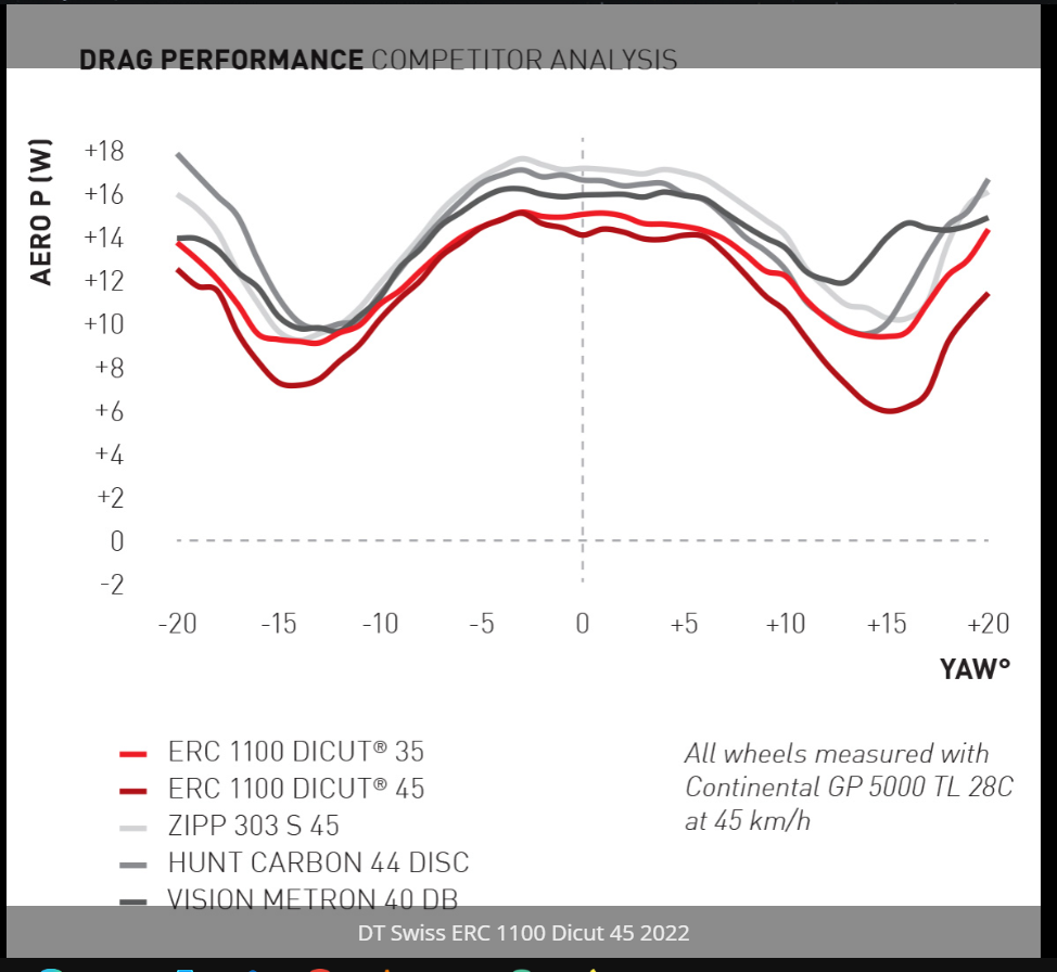

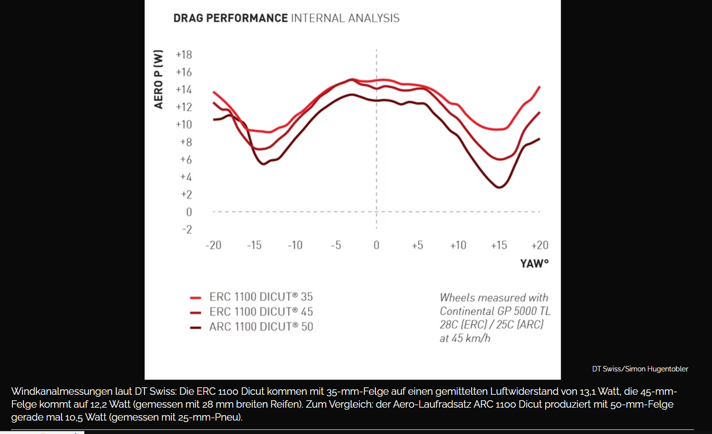

Jetzt bin ich nun über diese Laborwerte gestoßen:
900mW Unterschied im Luftwiderstand bei 45mm und 35mm.
Meine bescheidene Frage:
Wie kann ich diesen Laborwert zu real getretenen 30 km/h - 35km/h Schnitt relativieren??? Ich weiß nicht wie ich diesen Fall den 10mm Unterschied interpretieren soll...
