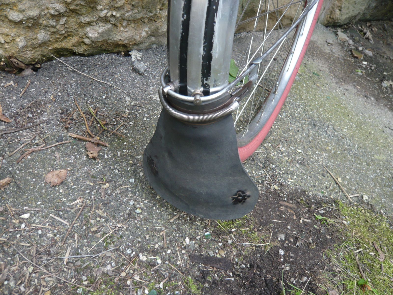

Servus,
inzwischen haben sicher eine ganze Reihe Leute hier Erfahrungen mit Schmutzfängern. Ich habe am Randonneur einen solchen und bin nicht recht zufrieden damit.
Wie man sieht handelt es sich um die von JH propagierte Alex Singer Version aus 2mm dicken Gummi. Die Teifen sind 38, die Schutzbleche 50er Berthouds. Der Lappen endet ca. 7-8cm über dem Boden.
Was mich stört ist die Tatsache, dass das Wasser z. T. aus dem Lappen seitlich herausspritzt und natürlich auf Schuhen und Hosenbeinen landet. Je nach Fahrtdauer kann so schon eine ganze Menge Wasser da landen, wo es eigentlich wegen des Lappens nicht hinkommen sollte, wenn man JH so liest.
Nun verwendet er breitere Schutzbleche mit etwas mehr seitlichem Überstand und sein Lappen geht vielleicht noch 1 oder 2cm tiefer. Ich denke aber nicht, dass das die Dinge so grundlegend ändert. Vielmehr denke ich, es liegt eher an der Form, der Befestigung oder der Steifigkeit des Materials.
Was sind eure Erfahrungen? Wo sollte man zuerst ansetzen mit der Verbesserung?
Danke,
Martin
P.S.: Ich habe einen ähnlichen Lappen am Winterrad, da ist das Blech vorne viel kürzer, der Kappen ist etwa 15 cm über dem Boden. Die Füße bleiben viel trockener, wohl weil ein Gutteil des Wassers gar nicht erst in den Lappen geht uns so auch nicht rausspritzen kann. Dafür landet er wohl weiter hinten auf der Kette etc.
Ich würde denken bei längeren Blechen.

An meinem Stadtrad mit ~40er Reifen * und 60 mm breiten Lefol-Blechen habe ich das gleiche Phänomen, das du beschreibst: das vordere Blech geht nicht so weit runter, wie so manch andere Schutzbleche (erst recht nicht so weit wie die guten Honjos) und entsprechend lang muss der Spritzlappen sein (2 mm Gummimatte, breit und lang bis kurz über den Boden).
Egal, wie der nun geformt wäre, das Wasser von unten kommt unweigerlich seitlich wieder raus, auch schon bei moderaten Geschwindigkeiten, und benetzt zuverlässig die Schuhe, während die Tretlagermuffe schön trocken bleibt.
Lass doch mal den Spritzlappen weg und beobachte, was sich so verändert. Oder tausche die Bleche gegen solche, die richtig bis zum Boden gehen und probiere dann verschiedene Lappenvarianten aus.
Richtig interessant wäre mal eine Spritzlappenform mit seitlicher Bördelung, die trotzdem noch in Fahrtrichtung nachgeben kann, wenn man über einen Bordstein fährt.
Danke der verschiedenen Antworten. Muss ich drüber nachdenken...Ob die Bleche zu kurz sind? Es sind Berthouds... man müsste dann schon einen zweites hinteres Blech kürzen und vorne installieren um was noch längeres zu kriegen...
Und genau das versucht der SKS *-Spoiler hinzukriegen. Der ist formstabil und bis unten rund (flacht als nicht ab wie alle anderen Lappen), gibt aber bei Bordsteinkanten nach.

Meine Beobachtungen:
LKW Plane einfach ist leicht, aber zu labbrig.
Gummischuhsohle ist zu dick, steif, schwer.
Die "Fahrer" Lappen werden um den Schutzblechbefestigungsbügel herum gezogen und haben deshalb eine etwas halbrunde Form, Und sie sitzen aussen - das Wasser im Schutzblech "prallt" nicht innen gegen den Lappen, spritzt weniger.
Ich spiele mit dem Gedanken gedoppelte LKW Plane oder dicke Teichfolie mit einem Blechstreifen zu verstärken um eine halbrunde Form zu erreichen ...
Klingt gut.
In dem Land das es nicht mehr gibt und aus der Zeit aus der ich bin, gabs das schon.
Die halbrunde Form in Verbindung mit der entsprechenden Breite ist die Antwort auf das geschilderte Problem!
Wir hatten das Thema hier bereits vor einigen Jahren, meine ich zu erinnern. Und da hatte auch jemand LKW-Plane zweilagig mit Aussteifung durch dünne VA-Streifen erfolgreich eingesetzt. Die Bleche gab es bei den Schildermonteuren auf der Straße vorm Haus...
Ich habe mir neulich aus einer Feuerlöscherbefestigung fürs Auto so einen Blechstreifen gezupft. Ggfs. leistet hier auch ein Stück Plaste aus z.B. einer dieser Gerolsteiner Plastikflaschen gute Dienste, da gebogen und aus stabilerem Material als die 1,5l-PET-Bomben.
Mein Bibia-Gummilappen ist auch am Blech per Verschraubung sowie an den Blechträgern per Kabelbinder befestigt, was eine gebogene Form vorgibt. Durch die schiere Größe sammelt das Teil erstaunlich viel Wasser ein, was mir bei Einsatz der vorgesehenen SKS *-Spoiler in gewohnter Art und Weise auf die Schuhe gespritzt worden wäre.

Ich habe die an Raceblades und vergleichbar schmalen Bluemels mit bescheidenem Erfolg. In meinen Augen eher eine Verlängerung des Blechs nach unten, die flexibler als ein langes Blech ist - sollte es mal zu einem Aufsetzer kommen.
@roykoeln hatte an seinem Nishiki meiner undeutlichen Erinnerung nach einen Spoiler in Überbreite montiert - für mich auch ein Hinweis auf den entscheidenden Faktor Breite neben der Wölbung, denn es geht um das Abfangen aufspritzenden Wassers.
Was ich jetzt mit Erfolg eingesetzt habe, ist schmales Bluemels-Blech plus https://www.hollandrad.de/bibia-schmutzfaenger.html
Eigentlich mehr, weil das Teil herumlag und noch brauchbar war, weniger weil ich jetzt allzuviel Forschung&Aufwand in so einen Lappen stecken wollte.
Meinen alten Raceblades mochte ich sowas nach einer kurzen Anprobe nicht zumuten, da das doch recht schweres Gummi ist.
