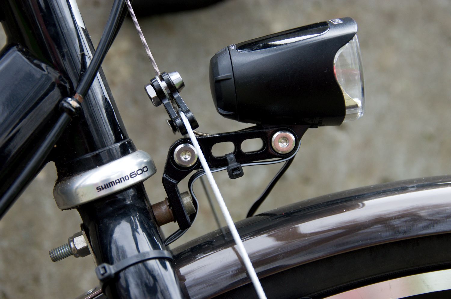

Die standard Befestigung der Simson 70lux Lampe passt nicht zum Rad. eine neue Befestigung ist chon unterwegs.

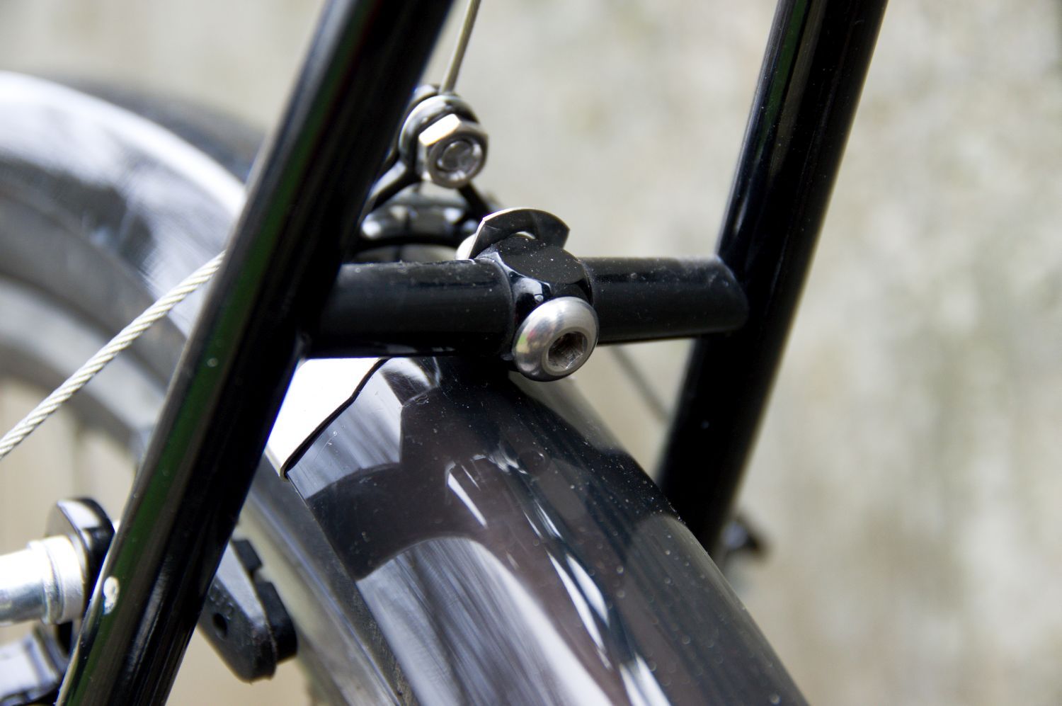

Jan van Dalen lötete hauptsächlich Renradrahmen, die Bremssteg kommt also aus dem Rennradrahmenvorrat. Allerhande Schrauben und Muttern aufbewahren hilft dan um das Schutzblech eingermassen schön anzubauen.

und schliesslich muss Licht her, ich probiere mal einen Shutter Precision.

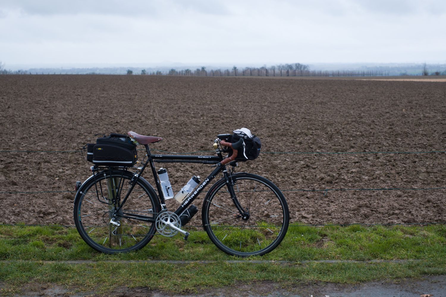

Mehrere Wochen weiter und der Umbau nähtert sich das Ende. Also erst mal einige Übersichtfoto's:

Gestern fuhr ich meinen ersten 200 er mit dem van Herwerden. Also ist das Rad jetzt offiziell eingeweiht ;).
Für einen 200-er auf gute Strassen taugt das Rad sehr gut, für Superbrevets eher weniger, dazu ist der Rahmen zu hart und nervös. Da wurde ich eher eine etwas ruhigere Geo und nachgiebiger Rahmen bevorzugen.
