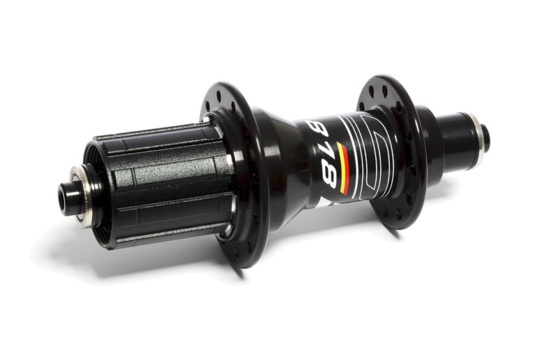

Weiss jemand zufällig auf die Schnelle, ob es sich bei der "Veltec 818"-Hinrerradnabe um eine umgelabelte (oder modifizierte) Novatec-Nabe handelt?
Es handelt sich um diese hier:
https://www.veltec.de/produkte/veltec_parts/naben_road/818/818_rear/
Hintergrund: Bei mir verabschiedet sich "ständig" (leicht übertrieben, so alle 3 Jahre, immer im Winter) der Freilauf, oder genauer gesagt die Freilauf-Lager.
Ein Tausch der Lager im Freilauf bekomme ich nicht hin, ich bekomme da einfach keinen neuen Lager "zerstörungsfrei" reingeballter (bzw. ist Try&Error-Glückssache).
Und der original Freilauf von Veltec kostet jedesmal schlappe 50 Euro.
Ich vermute aber stark, dass ich auch einen günstigeren Novatec-Freilauf nehmen könnte (muss ja kein "superlight"-Freilauf sein für's Winterrad), die Frage ist nur: Welchen?
Vielen Dank schonmal für Hinweise und gff. für's Geldsparen ;)

Sieht verdächtig nach Novatec aus.
Da brauchst du nur auf den passenden Achsdurchmesser zu achten, mehr nicht.
Gibt es günstig bei CNC Bike.
Falls dir 10-fach reicht, hätte ich auch noch günstig einen neuen FL für 15mm-Achse liegen.

Hab in der Zwischenzeit recherchiert und bin auf diese Seite gestossen (wie und worin unterscheiden sich Novatec-Freiläufe):
http://www.nguide.eu/faq/cassette-body-compatibility
Und genau wie du sagst: Lediglich durch den Achsendurchmesser (12 oder 15mm) und ggf. den Innendurchmesser der Aussendichtung (19,0, 17,3 oder 17,0 mm).
(Wobei man die Aussendichtung ja auch vom alten Freilauf weiterverwenden könnte).
Beim oben genannten Veltec-Freilauf ist es laut den Maßen vermutlich also ein Novatec B2-Freilauf.
Hab mir schon einen bestellt für 25 Euro (also grad mal die Hälfte des Preises vom "Original"), aber Dankeschön für das nette Angebot!

also bin in der letzten Woche 200km gefahren mit dem Novatec Freilauf auf der Veltec-Nabe, bisher ist nicht passiert und alles läuft gut.
Du kannst ja mal berichten, falls dir was auffällt. Aber bei bike-discount ist der Veltec-Freilauf nun auch Silber und nicht mehr Schwarz wie der Orginale, daher denke ich wirklich, dass beide baugleich sind.
