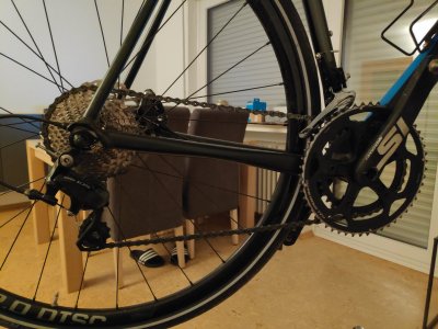

seit kurzem bin ich stolzer Besitzer eines Cannondale CAAD12. Mein erstes Rennrad, günstig erworben. Ich fange mit diesem Hobby gerade erst an, daher eine Verständnisfrage.
Der Vorbesitzer hat eine 11-32T Kassette einbauen lassen. Auf dem kleinsten Gang (größtes Ritzel) ist die Abstand zur oben Käfigrolle zu gering. Beim Rückwärtskurbeln hackt die Kette. Zu meiner Verwunderung hat man die B-Schraube umgedreht, damit der Schraubenkopf auf dem Schaltauge aufliegt, um eine größtmögliche Zugkraft zu erreichen. Allerdings bleibt der Abstand gering und die Kette hackt.
Aus dem Handbuch des Schaltwerkes habe ich folgendes entnommen:
Wenn ich nun ein Ritzel mit 32 Zähnen fahren möchte, muss ich dann die Kette um 2 Glieder verlängern? Das ist mir nicht ganz klar. Soweit ich das erkennen kann, ist die Kette aktuell nicht verlängert. Oder gibt es andere Gründe, warum der Abstand zu gering ist?

Sicher, dass es sich um ein GS Schaltwerk handelt. Die erwähnten Maßnahme (umgedrehte B-Schraube) deutet auf ein SS hin. Da ist es dann kein Wunder, dass das 32t Ritzel nicht richtig funktioniert, da das SS Schaltwerk nur bis 28t Ritzel geht.
+2 Glieder gilt immer für die Kettenlänge. Es heißt nicht, dass man nur bei >28t Ritzel +2 Glieder nehmen soll.
Nur bei Kassetten <28t gibt Shimano eine andere Methode zur Bestimmung der Kettenlänge vor, kommt aber auf das Gleiche raus.
Nur dann, wenn die Kette zu kurz ist, dann würde Groß-Groß u.U. zu Schäden führen. Die 11-32 ist doch montiert und Du kannst groß-groß schalten. Richtig? Dann stimmt schonmal die Kettenlänge.
Ich tippe auch auf einen kurzen Schaltkäfig. Das Bild sieht sehr danach aus. Beim GS ist der Abstand zwischen den Schaltröllchen so gross, dass noch ein drittes dazwischen passen würde.
Irgendwo steht auf dem Schaltwerk GS oder SS. Bist Du sicher, dass da 5800-GS steht?
Danke für eure Antworten.
@prince67 : Du hast recht. Ich habe gerade noch ein Bild gemacht und mit der Shimano website verglichen. Es ist ein SS und kein GD-Schaltwerk. Da hab ich gerade schon große Augen bekommen ^^. Hatte im Internet nach meinem Rad gesucht, und dort wurde das GD-Schaltwerk angegeben.
Was kann ich jetzt tun, wenn ich doch das 32er Ritzel fahren möchte? GD-Variante kaufen?
@Altmetal: Ja ich kann groß zu groß schalten. Allerdings schleift es dann am Umwerfer. Den muss ich auch nochmal einstellen.

Was man machen kann, wurde offensichtlich schon gemacht.
Besser wäre es, wenn du unbedingt 32t Ritzel weiter haben möchtest.
Es geht auch R7000 GS Schaltwerk.

Wenn auf den Fotos groß/groß geschaltet ist, dann ist die Kette - zu lang und zwar viel zu lang.
Der Schaltkäfig dreht sich hier nicht um die Achse des oberen Schalträdchens, wie bei vielen anderen Schaltungen, sondern ist exzentrisch gelagert. Testweise kannst du ja mal an dem unteren Kettentrumm nach vorne ziehen und so eine kürzere Kette simulieren. Dann wirst du sehen, dass sich das Schalträdchen weiter von dem Ritzel entfernt. Wahrscheinlich dachte der (Profi-) Monteur 'Kette aus Verpackung wird schon stimmen' oder hatte keinen Kettennieter. Aber dieser Person ist kein Vorwurf zu machen. Er würde sich hier in diesem Forum in guter Gesellschaft befinden.
Mit dem Wechsel auf 28 Zähne erreichst du hier gar nix.
Was ist denn das für eine irre lange Schraube auf dem ersten Bild? Wo kommt die denn her?
Wo hackt die Kette den rein? Hat die da schon große Kerben hinterlassen? Das würde mir viel mehr Sorgen bereiten.

Man hat diese lange B-Schraube von unten reingeschraubt, so dass der Schraubenkopf auf dem Schaltauge aufliegt um die maximale Vorspannung zu erreichen. Die Kombination aus 32er Ritzel mit dem SS-Schaltwerk war grenzwertig fahrbar. Beim rückwärts treten hat es sich die ganze Zeit verhakt, da der Abstand zw. beiden Ritzeln zu gering war. Beim vorwärts treten war die Schaltung alles andere als präzise. Ich hab mal 2 weitere Bilder angehangen. Soweit ich das beurteilen kann, wurde die 32er Kassette verbaut ohne sonstige Anpassungen vorzunehmen. Ich denke der Rest ist im Auslieferungszustand. Ich habe die lange Schraube nochmal reingedreht, um zu testen wie viel Vorspannung ich dem Schaltwerk geben kann.
