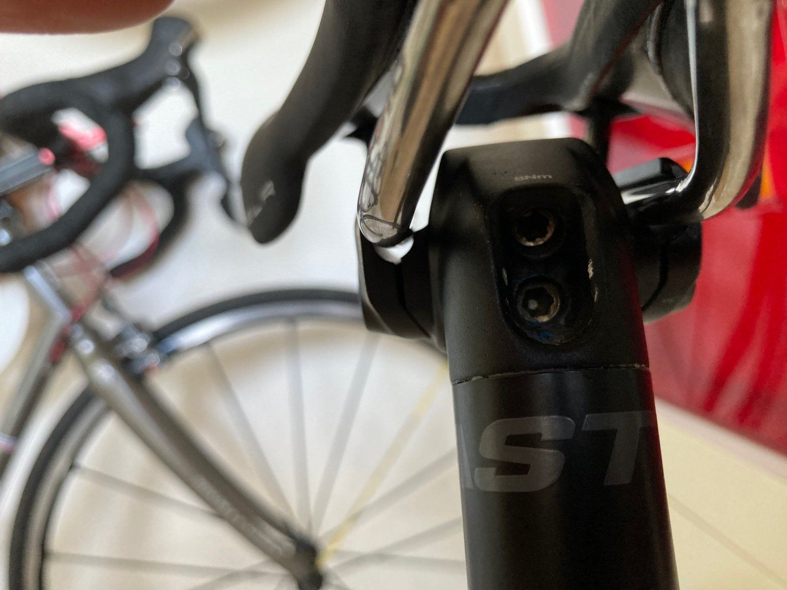

superflow titanium mit laut versender passender sattelstuetze. schrauben sind testhalber angezogen…
bin ich so natuerlich nicht gefahren. auf nachfrage wurde mir dann vom shop der richtige easton adapter zugesendet.
