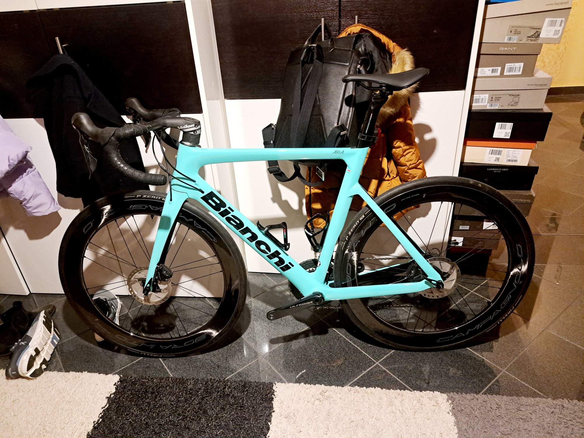

Ich fahr ein 2021er Aria mit einem FSA Orbit C33 Steuersatz
Fsa Orbit C-33, NO.44E, 1.1/8" Top, 1.1/4" Btm with Chrome Steel bearing, 45°/45° ACB, alloy Standard 15mm top cover for 47mm/52mm OD head tube
ich möchte nun den Lenker auf den Metron 5d ACR mit passenden Spacern (sind bereits weniger als noch am Bild :) ) tauschen.

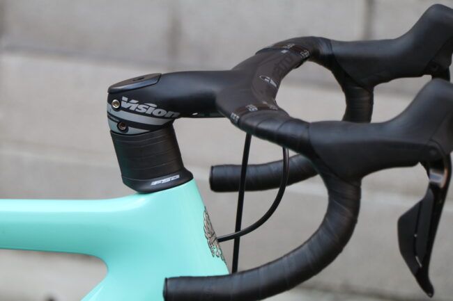

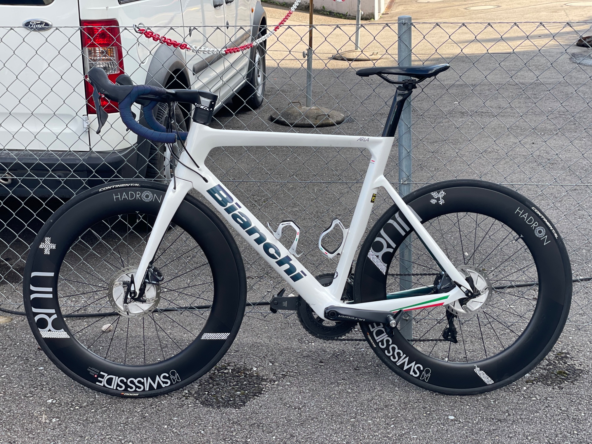

deine 2 Dateien beziehen sich jedoch auf den normalen Metron 5D (erkennbar an der gebogenen Steuersatzcap und den gebogenen Spacern. Diese sind grundsätzlich für das Olte XR4 entwickelt. Das hat auch schon jemand ans Aria bebastelt, dürfte also auch dort passen (Bild anbei).

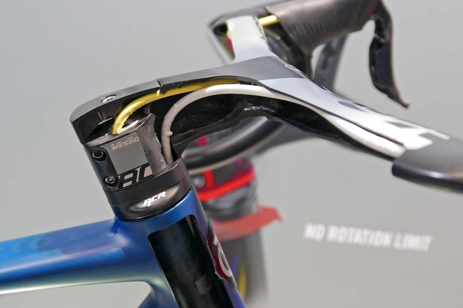

ich rede aber vom ACR Modell (2. Bild) wo die Anbindung an den Rahmen durch das Cap noch schöner ist.
Man sieht aber glaube ich auch anhand der Bilder, dass das ACR Modell etwas größer im Durchmesser ist.
Schade, dann gibts das wohl nicht für mein Aria
