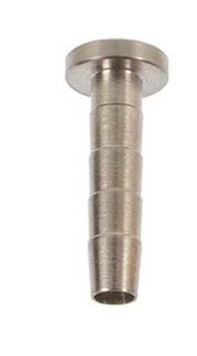

Hallo, ich muss an meinem Backroad LTD den 70mm Vorbau auf einen 90mm Vorbau umbauen! Das Problem sind die Bremsleitungen. Ich muss so wenig wie möglich abschneiden. Wenn ich 1,5 cm. abschneide, befürchte ich, passt es nicht. Habt ihr nen Trick? Kann ich zw. Olive und dem Insert Pin abschneiden um die Olive entfernen zu können? Dankeschön.

Du kannst die Olive "aufschneiden/sägen/schleifen" um sie über den insert pin zu bekommen. Mit einem Dremel. Auf keinen Fall die Bremsleitung dabei berühren (das wird sehr schwer).
Wenn Du zw. Olive und insert pin abschneidest, wie willst Du dann den Rest des insert pin aus der Leitung bekommen ? Weiter reinschlagen wird Dir nicht gelingen.

Hallo und Danke für deinen Tipp! Ich dachte daran den PIN mit einer Spitzzange heraus zu ziehen.

Das geht nicht. Der Pin wird mit einem Hammer eingeschlagen. Den kannst Du nicht einfach rausziehen weil er Wiederhaken hat. Einmal drin, bleibt er drin. Sonst wird die Leitung undicht.
