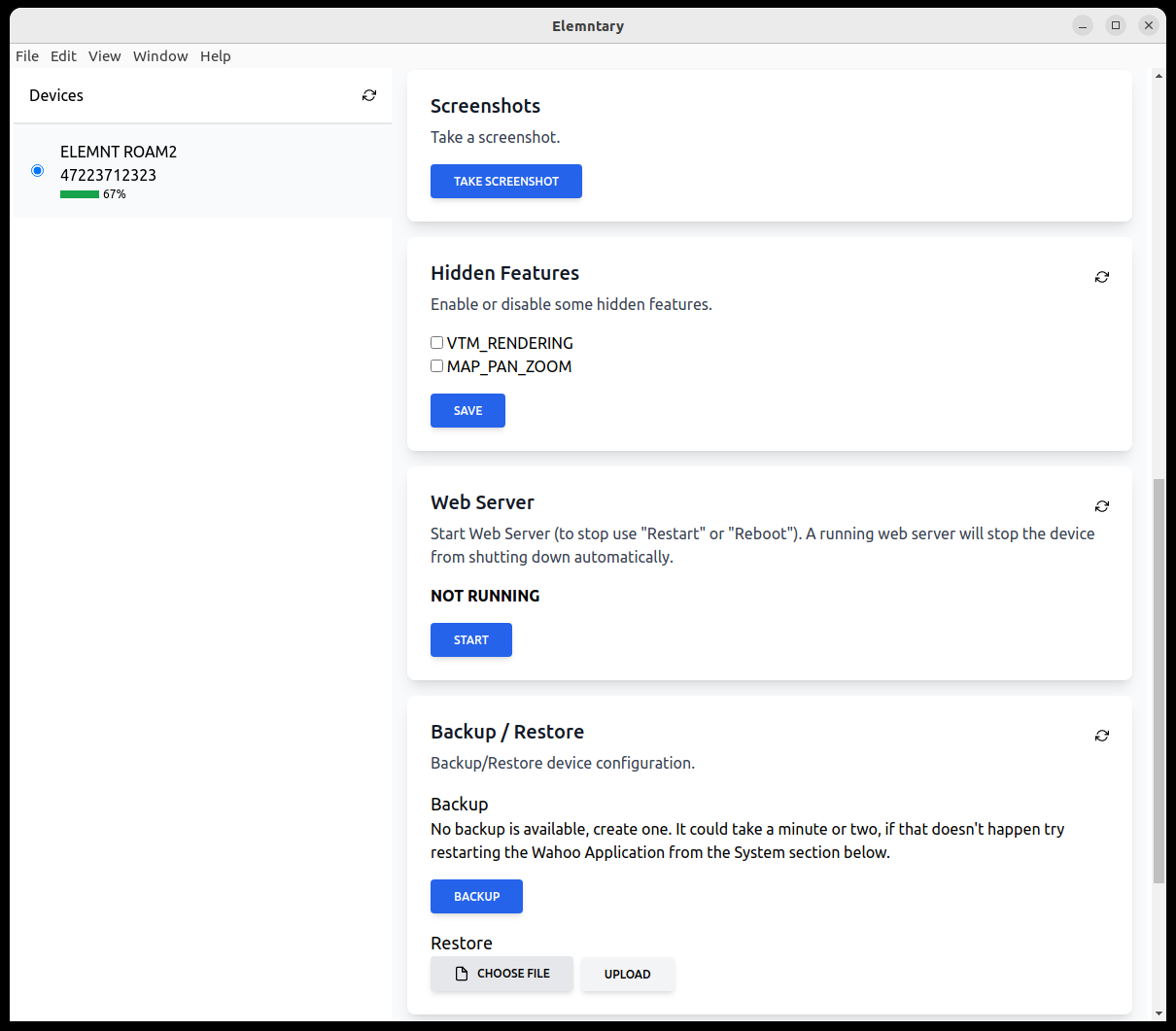

Lass es mich so formulieren:
Nicht einfach. Es scheint nicht von wahoo vorgesehen zu sein.
Es geht trotzdem indem man per ADB den internen webserver des Gerätes aktiviert und dann den Ort in der POI Datenbank löscht. Wenn du zu ein wenig Aufwand bereit bist, dann schreibe ich kurz wie das geht.
Das wär super, wenn du mir das beschreiben könntest
pas de probleme!
  • Für den nächsten Schritt musst du die IP des Bolt kennen und ein weiteres Gerät haben, auf dem du per Browser auf den Bolt zugreifst: http://hier.ip.deines.bolt:8080
  • Auf der Seite in der oberen Zeile DB und dann etwas tiefer POI wählen s.Bild
  • In der Tabelle siehst du die gespeicherten Orte. Du kannst sie nun wahlweise per Soft ausblenden oder per Klick auf Hard löschen.
