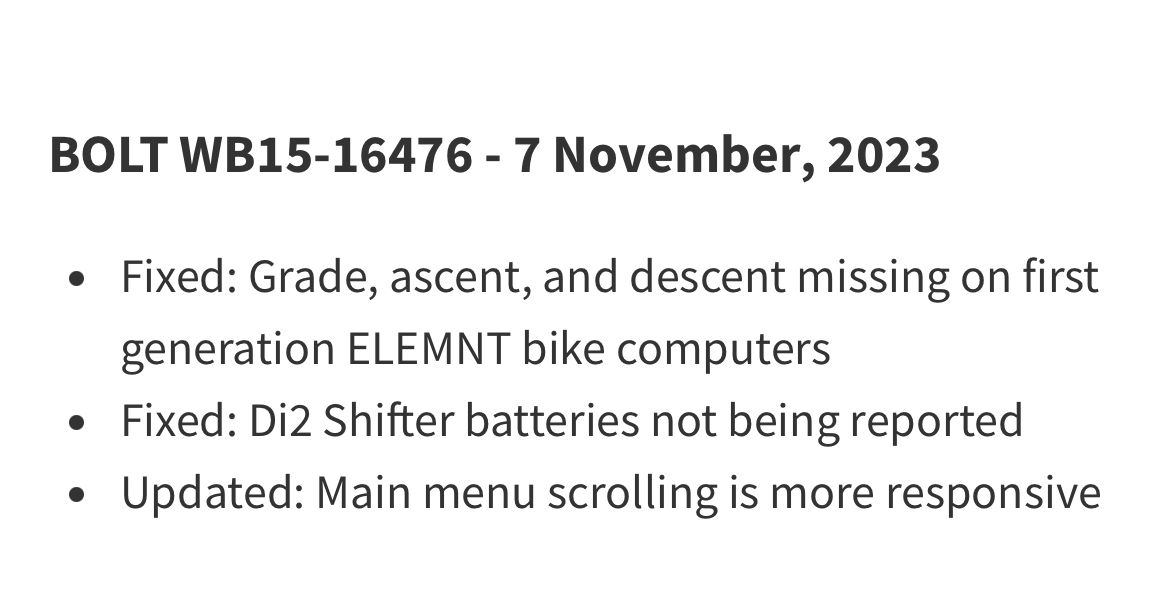

Guten morgen, heute Nacht kam die Mail mit der Update Note rein, dann ging’s ja doch flott weiter :)
Kann es heute leider noch nicht testen
Neues Update
Neues update vom 7.11.23 eingespielt. Nun funktioniert wieder alles, soeben getestet!
