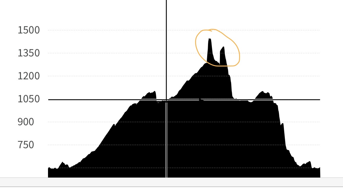

Egal wie er mist er mist Mist. Ich bin am Freitag bei starkem Wind einen Teil der Nockalmstrasse gefahren. Im Höhenprofil der Strasse gibt es die beiden markierten Peaks nicht. Die hat sich der Roam V2 "ausgedacht". GPS war auf Qualitätslevel 2, allerdings sehr starker Wind in einem Bereich. These meinerseits: Roam misst barometrisch und wird durch starken Wind (Bernoulli läßt grüßen) aus dem Tritt gebracht.
