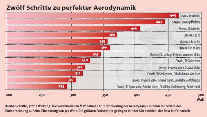

Lies dir's im Tourtest von 2007 durch und erwarte nicht, das seither Quantensprünge gemacht worden sind. Das getestete P3 ist immer noch eine tolle Waffe.
In dem Test ging es darum 45km/h auf der Bahn zu fahren, nachfolgend die Werte. Das P3 macht also gegen das Stevens mit Aerolenker 25 Watt aus (320 zu 345). Eine Schwankung in dem Rahmen ist in etwa die Tagesformschwankung. ;)

Danke,
Hochinteressant.
Daß selbst die Tour den von mir beschriebenen Approach vorschlägt und gutheißt, statt sofortigen Konsum nahezulegen ist ja geradezu unglaublich :D
