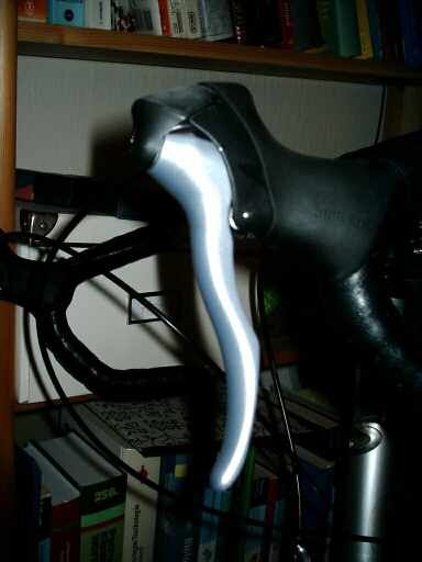

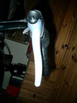

ich habe das getan, was man nie tun sollte: Bei ebay ein Rad ersteigert. DIe Finanzen haben einfach nix anderes hergegeben.... Ich habe den Verdacht, daß das Rad einen anderen Brems/Schalthebel hat, als angegeben war. Der Schriftzug ist übrigens feinsäuberlich abgeschmirgelt... Es sollte eigentlich Ultegra sein. Im Internet finde ich keine eindeutigen Bilder, aber ich habe den Verdacht, daß es ein Sora ist. Ich brauche Euer Expertenwissen!!!
Der 2. Schalthebel liegt nicht direkt hinter dem Bremshebel sondern ist ganz kurz und steht nach oben innen ab. Ist von oben mit dem daumen zu bedienen.
Und wenn wir schon bei falsch deklarierten Komponenten sind, will ich den Rest auch lieber nochmal kontrollieren: Wie erkenne ich denn die Serie bei Kette und Zahnkranz? An der Nummer hinterm HG? ISt 90er immer Ultegra und 70er 105er usw?
Vielen Dank
Gruß, Anke
...zu ein und demselben Thema einen 2. Thread eröffnet, weil der erste Beitrag danebengegangen ist. :D
Hint: Man kann Beiträge auch editieren.
On-Topic: Der STI-Griff auf dem Foto ist mit an Sicherheit grenzender Wahrscheinlichkeit ein Sora.

Dankesehr! Na mal sehen, was ich da noch rausschlagen kann. Sorry, habe gar nicht gemerkt, daß ich den Beitrag schonmal ohne Bilder losgeschickt habe. War ein wenig knobelig die erstmal entsprechend zu komprimieren. Der alte Beitrag wird sofort von mir gelöscht.
Anke

Kurbel find ich nicht so wild, frage mich allerdings, wie denn der Sora-Schalter eine 9-fach-Kassette steuern soll :confused:
Da müßte ja eine Raststufe fehlen und die Schaltschritte sind ja deutlich anders. Kann eigentlich nicht funktionieren....bzw. nur mit ner 8-fach-Kassette.
