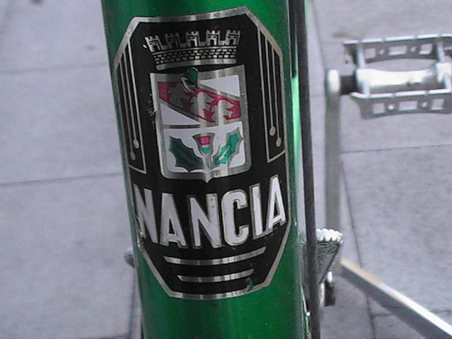

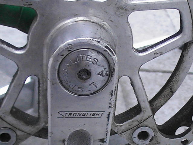

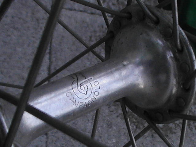

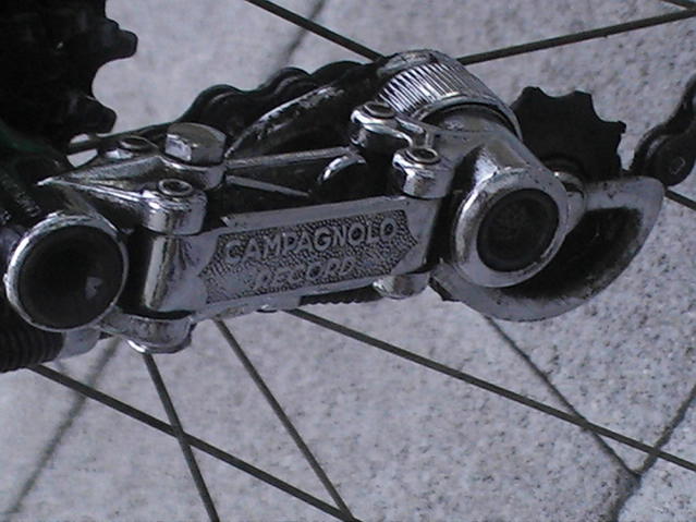

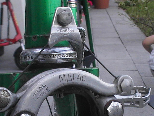

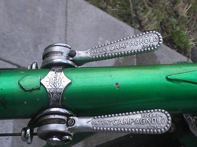

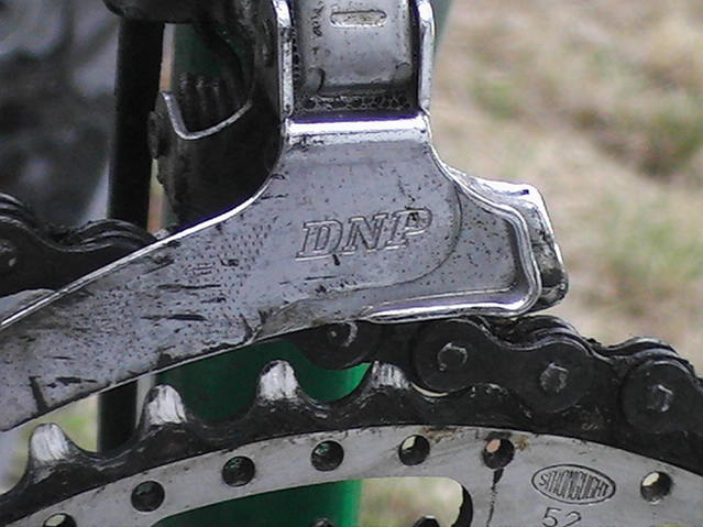

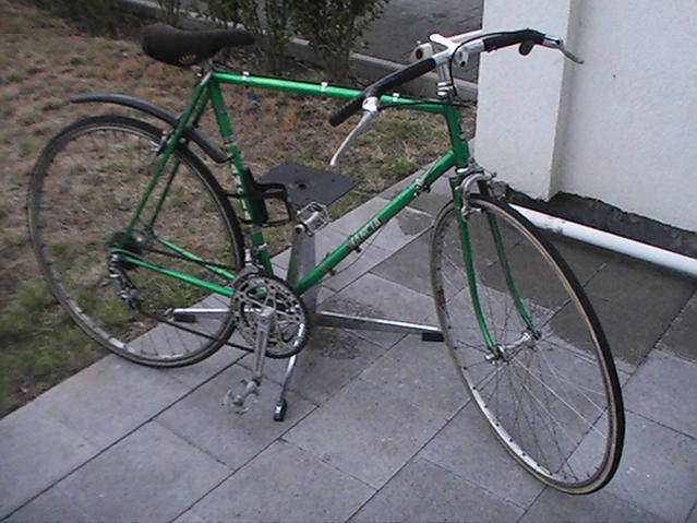

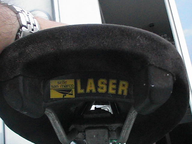

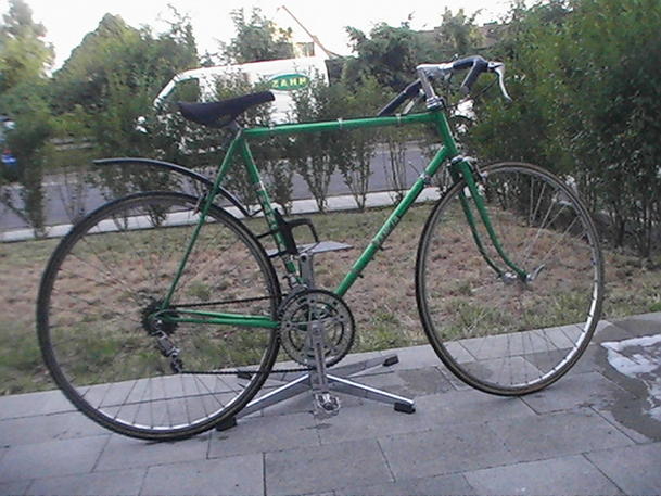

was hält ihr von diesem Rennrad, ist es ein Oldtimer, Klassiker oder ein Sammler Rennrad???
Ich lasse mal einnige Bilder sprechen.:confused::confused::confused:

Oldtimer, nicht in bestem Zustand, wahrscheinlich nicht alle Teile original. Hübsch. Putzen und fahren aber nicht unbeaufsichtigt stehen lassen, manche Teile sind diebstahlgefährdet. Wert würde ich auf 100 Euro schätzen. Als Restaurationsgrundlage nett. Der Sattelstütze nach viel zu gross für den Besitzer. Der Lenker steht zu schräg, vermutlich auch das wegen falscher Rahmengrösse. Die Staubkappen an der Kurbel passen nicht genau, die TA hat 23 mm, die Stronglight 23,25. Um die Kurbeln zu demontieren brauchst Du einen speziellen Abzieher für Stronglight, auf keinen Fall ohne passendes Werkzeug abziehen. Wahrscheinlich müssen die Lager demontierrt, gereinigt, geschmiert und eingestellt werden. Das betrifft Naben, Steuersatz, Tretlager. Speichenspannung und Felgen kontrollieren, evtl. zentrieren. Kette noch gut? Evtl. ersetzen durch eine 6fachkette.

Ich find die Farbe schick, die Campa Teile sowieso.Was mich stört sind die Weinmann Bremsen.
Also gut durcheinander gewürfelte Komponenten.
Das Bj. beziffere ich mal auf 1972 bis 1976
Wohl ein französisches Modell.
Ich meine gelesen zu haben dass man Nancia eher als Klassiker bezeichnen kann.
Vitus Rohre ?
Viel Spass mit dem Teil.

Mitte der 70er hätte ich auch geschätzt, also ein Oldtimer.
AW: was hält ihre von diesem Rennrad???
Ich würd eher sagen: Anfang 70er. Die Campa-Schaltung könnte sogar noch älter sein.
Die Franzosen haben zwar immer ziemlich wild kombiniert, aber ich denke, hier handelt es sich um einen Individualaufbau oder wenixtens -umbau.
Und das ist auch legitim, Rennräder sind eben Fahrmaschinen, die sehr oft vom Benutzer selber aufgebaut wurden. Ich bau mir meine Räder auch grundsätzlich selber auf. Nur gewisse Sammlerstücke in meinem Bestand müssen in einem schlüssigen Zustand sein, da mach ich auch nix dran.
Die verbauten Teile sind teilweise echte Leckerbissen, nur leider ist das Rad etwas vernachlässigt worden. Der weiter vorn angegebene Wert ist etwa korrekt, soviel könnte man in D-Land dafür verlangen, ohne gleich verprügelt zu werden. Verrückte Sammler in Japan oder Gringonien legen auch gern ein paar Scheine mehr drauf. Aber eher für neuerwertige Teile. Dieses Rad ist nix fürs Museum, zum Fahren dürfte es sich noch gut eignen, jedenfalls nachdem die o.a. Wartunxarbeiten ausgeführt wurden.
Es ist ein Oldtimer, ein Klassiker, aber kein Sammlerrad.
Viel Spaß damit.

Super. Endlich. Ich dachte schon ich bin allein in Deutschland. Das ist erst das dritte Nancia das ich sehe, eines noch vor Monaten im französischen Ebay. Und ich beschäftige mich sehr viel mit alten Rennrädern.
Ich habe auch ein Nancia, etwa gleiche Zeit, Mitte 70er. Von Grund auf etwas besser ausgestattet, mit Zeus, Dura Ace und CLB Titanium-Bremsen. Rohrsatz von meinem ist Super Vitus 971, damals das leichteste was bei den Franzmännern zu haben war.
Deines ordne ich in die obere Mittelklasse ein, ich denke dass hier die meisten Teile original sind, bis auf den Lenker vielleicht. So ein kruder Mix war nicht ungewöhnlich, auch die Mafac Racer passen dazu - zwar nicht die leichtesten aber kraftvoll und zuverlässig. Was bei Dir auf den Rohrsatzaufklebern steht würde mich interessieren, sicher Vitus, aber welche Qualität?
Was ich über den Hersteller rausfinden konnte: Nichts. Naja fast nichts, Nancia hat auch Motorroller gebaut und unbekannte französische Profis sind auf solchen Rädern gefahren. Es gab wohl auch mal ein Team in den 70ern das so hieß. Ansonsten lässt sich da nicht viel recherchieren. Ich vermute dass es die Fahrradmarke nur wenige Jahre gab.

Wie schon geschrieben wurde: Die Farbe des Nancia ist bezaubernd, ich würde hier eine Behandlung mit Wachs oder besser der Lackversiegelung "Liquid Glass" empfehlen - teuer, aber das Beste, was der Markt hergibt. Für den Sattel würde ich mich nach einem schönen, vielleicht braunen Ledersattel umschauen. Ein "Ideale" scheint mir hier passend. Eher unpassende Kleinteile, wie die Weinmann Querzugträger an den Mafac Racer, langsam gegen Originale ersetzen - hier besteht keine Eile, denn der Gesamteindruck leidet nicht darunter.
