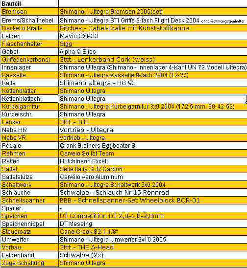

Hatte gerade eben ein bisschen Langeweile und habe mir mein künftiges Rennrad zusammengestellt. Könnte man noch etwas daran verändern? Shimano Ultegra sollte schon drankommen.
Wichtiges der Reihe nach:
1. Funktionalität
2. Langlebigkeit
3. Optik
4. Gewichtsreduzierung (Tuning - muss meinen Geldbeutel fragen :D )
5. :confused:
vorbau und lenker: entweder syntace oder deda. 3ttt hatte ich zweimal (einmal einfach, einmal high-end) und war beide male unzufrieden.
flaschenhalter: sigg wird wohl für metallflaschen sein? würde ich nicht nehmen, die kann man nicht ausquetschen.
