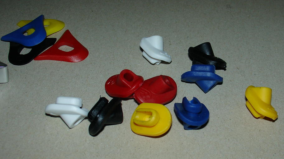

Als erstes sind da diese bunten Cinelli Kabel-führungen. Ich hab sie bei Mario in NL gekauft, weil sie in einem Set mit den farbeigen XA-Vorbaugummis waren. Wo, wie und zu welchem Zweck werden die denn montiert?

links im ersten bild einsätze für den vorbau-schlitz, rechts einsätze für die bremskabelverlegung durch den oberlenker und im rechten bild sind glaub ich teile der pedal haken

Diese Zugführungen werden also bei innenverlegten Zügen im Rahmen genutzt - an allen meinen Rahmen sind da schon welche eingelötet, was aber nichts bedeutet. Oder ist das möglicherweise für selfmade-Lösungen?
Diese Stopfen gehören zu Lenkern, die für Lenkerendschalter mit innenverlegten Zügen vorbereitet sind - diese Lenker haben dann entsprechende ovale Löcher auf der Unterseite des Mittelstücks. Vor zwei Wochen hätte ich das auch noch nicht gewußt, aber ich habe inzwischen einen Reiserad-Lenker bekommen, der mit exakt diesen Stopfen (aber von 3TTT) ausgestattet ist. Wir haben das da im Fahrradladen ein bißchen diskutiert, und der Chef fand die Konstruktion relativ sinnlos, weil wohl so gut wie alle Lenkerendschalthebel, die ihm in den letzten 25 Jahren begegnet sind, den Zug außerhalb des Lenkers führen. Bei meinem Lenker hat der unbekannte Vorbesitzer etwa 7 cm von den Enden aus gemessen wiederum schräge Langlöcher gebohrt, um den außen liegenden Zug nach innen zu führen - gib' mir mehr Reibung ... :p

Diese Stopfen gehören zu Lenkern, die für Lenkerendschalter mit innenverlegten Zügen vorbereitet sind - ...
Ist wohl ein Universalteil, so dass auch KirschRacer & fjohrd Recht haben ...

Johh, ist ein Universalstöpsel, gehören z.B. auch zu den SLX-Basso-Rahmen der späten 80er mit innenverlegten Zügen am Oberrohr oder zu Razesas aus dieser Zeit, bei beiden Rahmen hatte ich die schon in den Fingern, auch jeweils von 3ttt. Und das werden nicht die einzigen sein die die verbaut haben.
