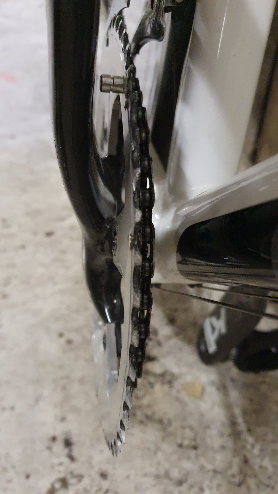

Was ich mich noch frage, weiß jemand wozu dieser "Bolzen" auf dem Kettenblatt hinter dem Kurbelarm gut ist?
Das ist ein Kettenfangbolzen, verhindert das Verklemmen einer abspringenden Kette zwischen Kurbelarm und Kettenblatt.
