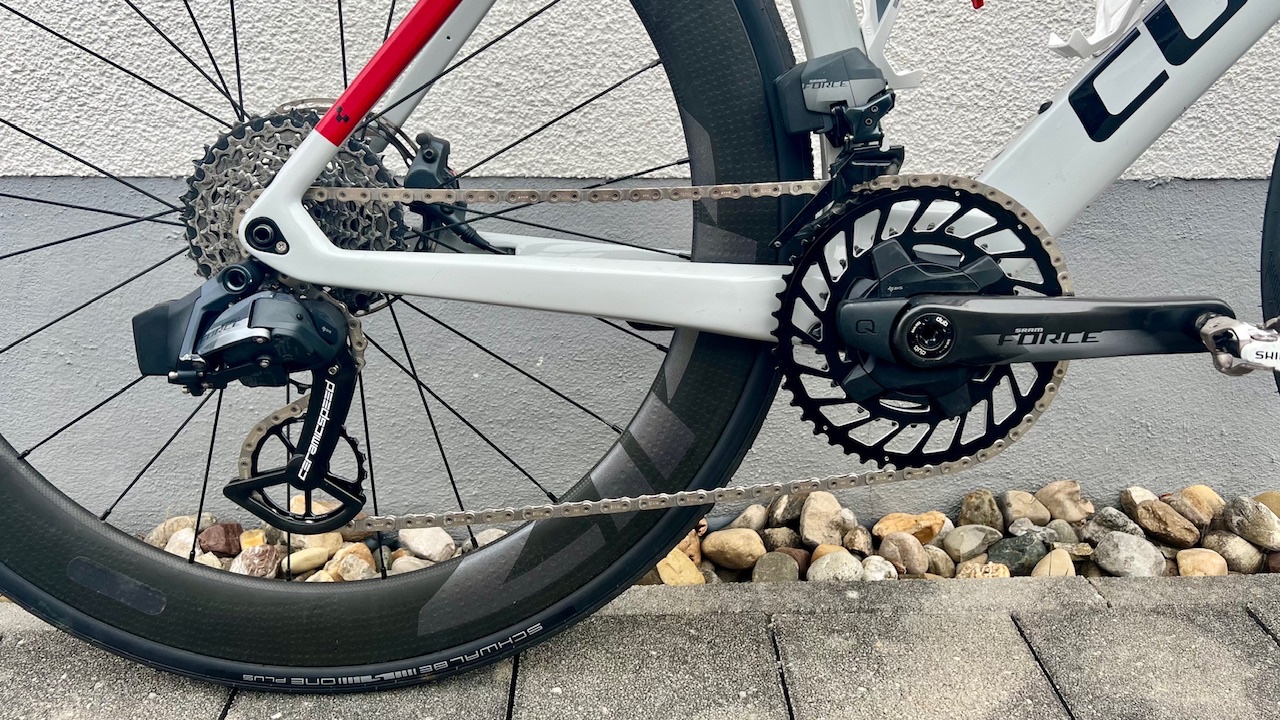

Hallo hat jemand von der Übersetzung 33/46 10-33 auf eine 10-36 er Kassette gewechselt?
Benötigige ich hierfür eine neue längere Kette? Und was musstet ihr am Schaltwerk alles einstellen?(das Schaltwerk ist ein 36t)
Danke für ein paar Tipps.
Grüße
Wenn das Schaltwerk für 36t ist, sollte es ausreichen, die B-Schraube auf das größte Ritzel neu zu justieren.
Ob du eine neue Kette brauchst, musst du selber sehen, ich halte es aber für möglich, da ein zusätzlicher Zahn ja schon ein halbes Glied bedeutet, in deinem Fall also 1,5 Glieder.
