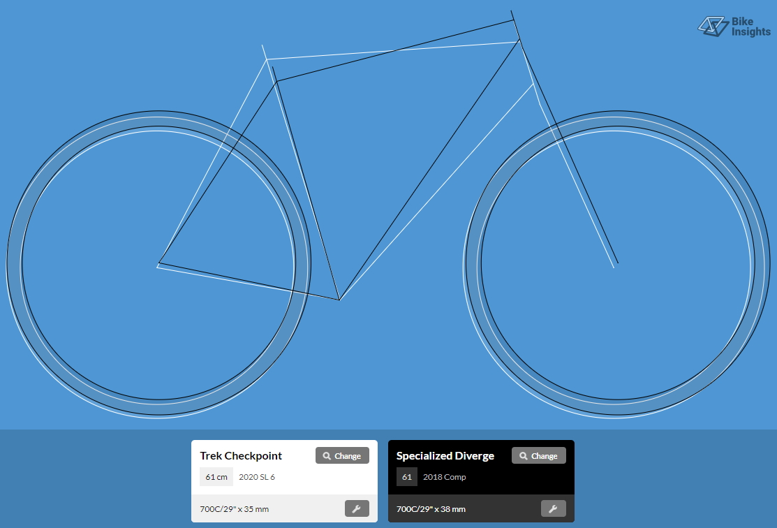

Danke, das Checkpoint ist ein Kandidat für die Long-List - wenn Trek es schafft, die Sitzhöhe nach oben zu erweitern. Mit meinen 1,92 sitze ich aktuell >82cm, das wird selbst mit dem 61er Rahmen wohl knapp. Soviel zu meiner Abneigung gegenüber „exotischen“ Lösungen ...
Ah, OK. Dann ist das auf dem Papier ein Problem.
Ich sitze 84cm (95 Schritt) und musste auch ca 12mm über Max einstellen. Was ich niemandem empfehlen will auch wenn es bei mir problemlos funktioniert.
