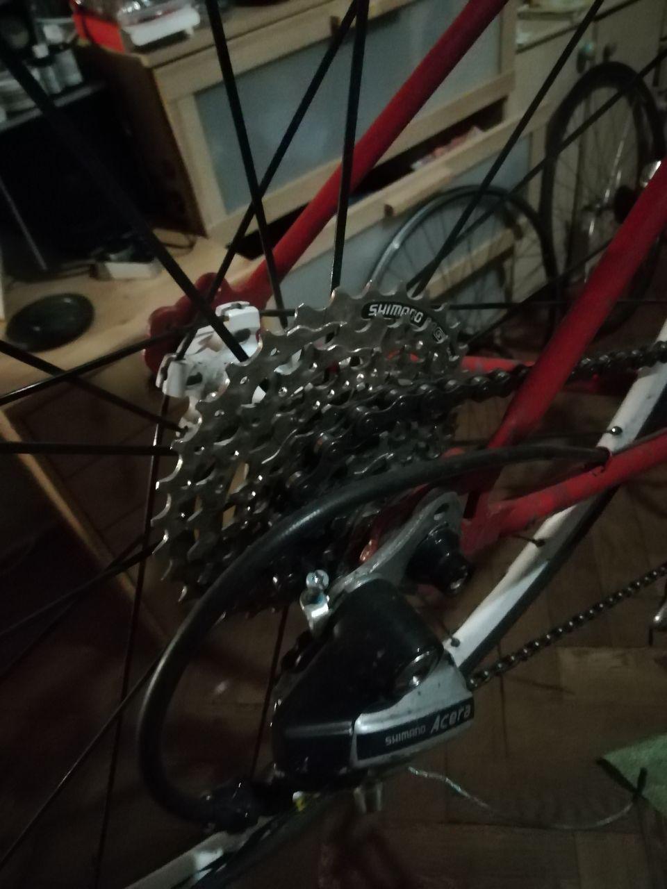

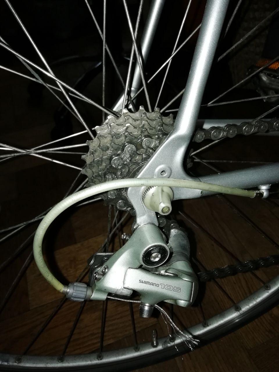

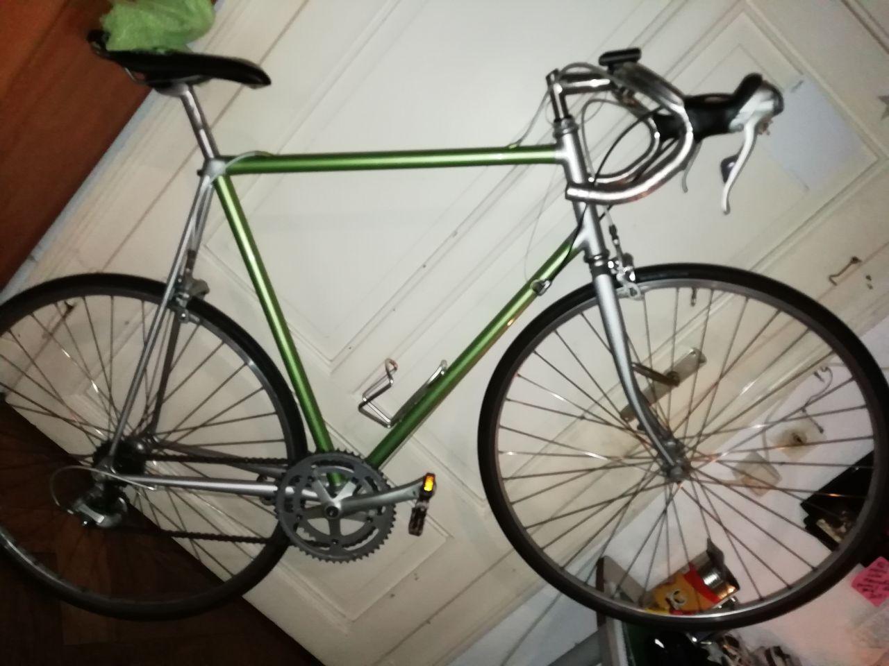

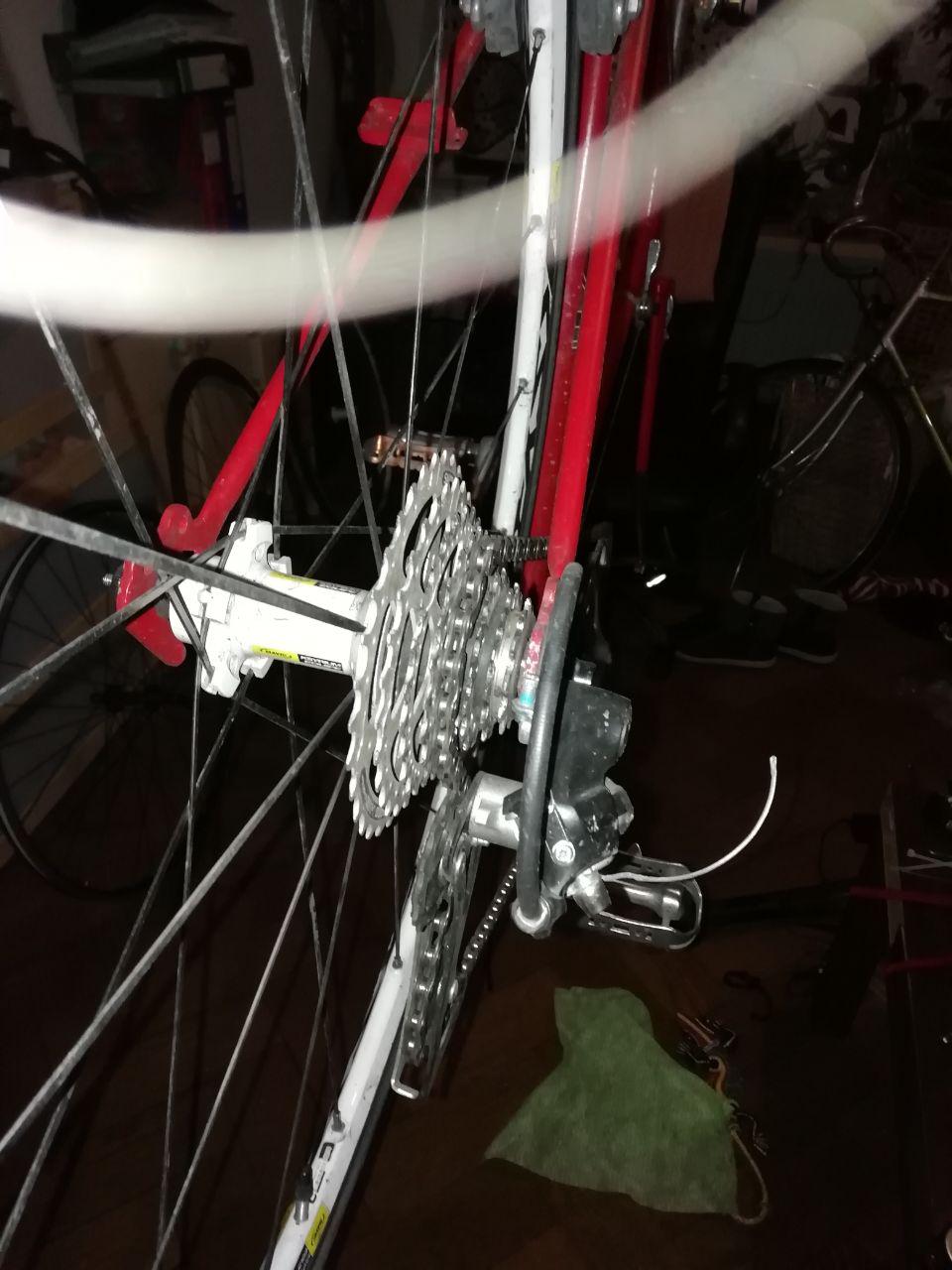

Die folgenden 4 Bilder sind: 1. das Rad zur Zeit 2. Die Shimano 105 Schaltung 3. Die Shimano Acera 8fach Schaltung 4. Die 105 Schaltung mit Mavicfelge

Ist die 105er auch ein 8fach-Schaltung? Das kann ich auf dem Foto mit der Kassette nicht ganz genau erkennen...
Falls beides 8fach kannst du die Kassetten untereinander tauschen. Falls die 105 ne 7fach ist, dann kannst du mit dem montierten STI (Bremsschalthebel) auch nur 7fach-Kassetten fahren. Sonst musst du den STI in einen 8fach tauschen.
Wenn dein Budget begrenzt ist, würde ich dir folgendes raten:
Lass die 105er Schaltung, die ist zuverlässiges Mittelklassenmaterial, auch schon der Zeit gewesen, aus der deine stammt. Stell alles gut ein, dann läuft die bestens. Die Acera war doch eher einfache Einsteigerklasse.

Edith sagt noch, dass du den Mavic-LRS mit passender Kassette grundsätzlich mit der 105er fahren kannst.
Aber ob das hintere Laufrad in deinen Rahmen passt, musst du noch prüfen. Evtl. hat dein Rahmen nur 126mm Einbaubreite, dann passt das Mavic-HR nicht (ohne Würgen) hinein.
Sollte das der Falls sein, dann kannst du nur Schaltungen bis max. 7fach fahren - ab 8fach hatten die Rahmen und HR-Naben 130mm.

Bei der Rahmengröße würde ich schnelle Abfahrten mit Vorsicht angehen. Die Rahmen waren nicht bekannt für außerordentliche Verwindungssteifigkeit und das wird mit der Größe nicht besser. Mehr als 62cm gab es aber von Vitus nach meiner Erinnerung nicht. Vorher drauf achten, dass die Räder rund laufen (Beulen im Reifen, Seiten/Höhenschläge) und dass die wenigstens einigermaßen ausgewuchtet sind. Lenkkopflager sollte kein Spiel haben und vor allem nicht 'einrasten'. Wenn es einrastet in der Geradeausstellung, ist es hin.

Ansonsten: wenn die angebaute ne alte 105er (mit 7fach) ist, kann es auch sein, daß es sich dann um ein 126er HR handelt.
Das Mavic sollte aber in jedem Fall schon ein 130er sein.
Da geht dann ohne "Biegen" (mit all den Problemen) nix...
