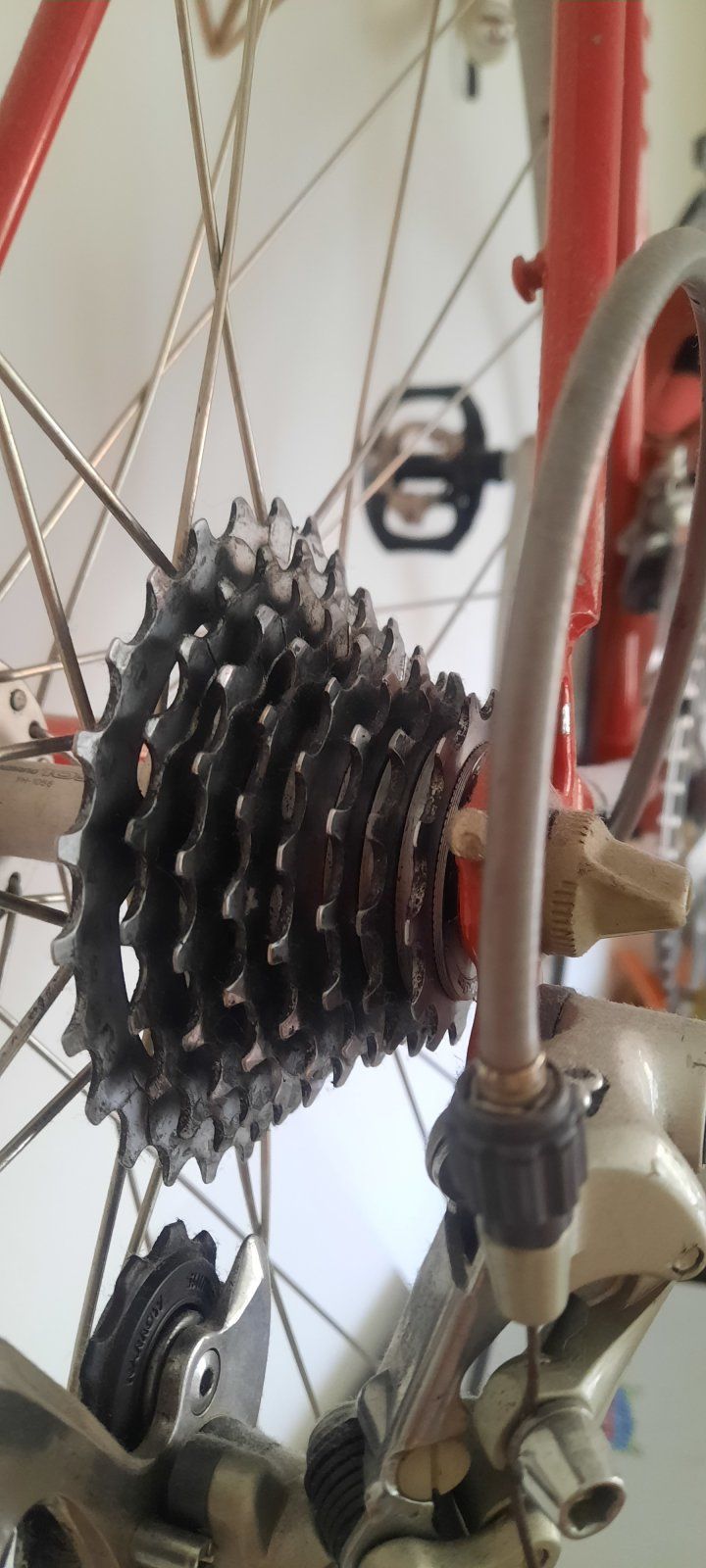

Hallo liebe Schrauber Profis,
ich besitze ein ererbtes ca. 25 Jahre altes Stahlrennrad von Stevens (Victory). Das wunderbare Teil soll zum Beginn der Saison eine neue Kette bekommen. Der Antrieb besteht aus einem 48/52er Kettenblatt sowie hinten einem 8fach Ritzelpaket. Auf der Kette, die ich entfernt habe, ist lediglich "Shimano narrow" vermerkt, auch auf den Schaltröllchen und den Kettenblättern. Welche Kette passt auf den Antrieb? Eine 9er, zB CN-HG93 (https://www.bike-components.de/de/Shimano/Kette-CN-HG93-9-fach-p929/)? Oder besser doch die 6/7/8fach (https://www.bike-components.de/de/Shimano/Kette-CN-HG71-6-7-8-fach-p40008/)? Auf dem großen Kettenblatt ist extra vermerkt "for narrow chains only". Ich hänge ein paar Fotos zur Erklärung
Danke schonmal für euren Input!

Die 9speed Ketten (6,5 mm iirc) sind etwas schmaler als die 8speed Ketten (7,1 mm) .
Auf den Ritzeln läuft die 9s Kette wohl sogar schöner, der 8s Umwerfer für die Kettenblätter muss evt ein wenig enger eingestellt werden bei 9s Kette.
Funktionieren werden Ketten aller Hersteller, egal ob Shimano, SRAM, Campa, KMC etc.
Übrigens ist deine KB Abstufung klassisch 42/52, nicht 48/52.

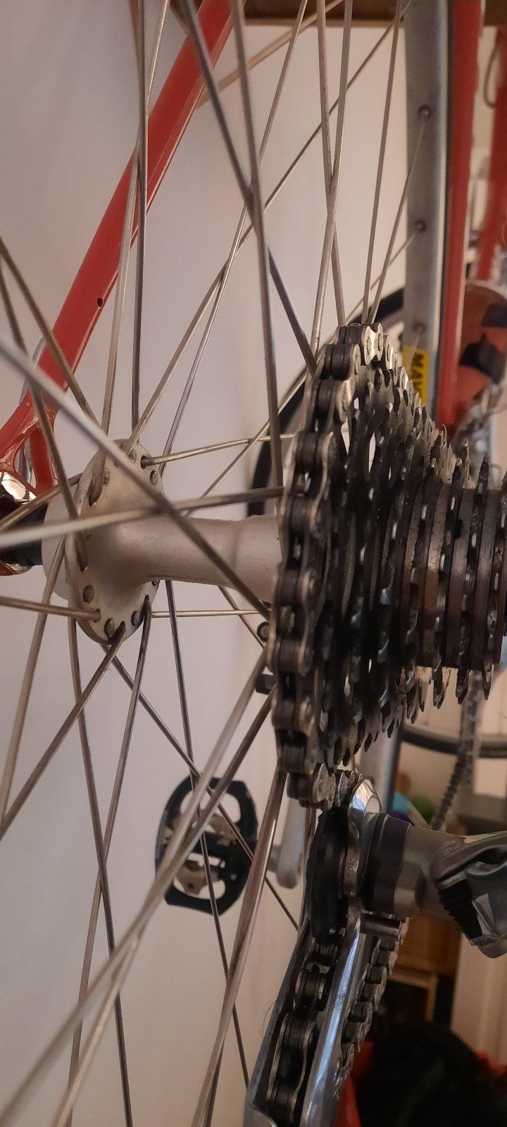

Die Frage ist ja, ist die 8er Kette schmal genug? Da steht halt überall extra"narrow chain only" drauf....
Ja, ist sie. Nur reine 5- und 6-fach-Ketten waren breiter. Wenn sie nicht passen sollte, nimm ich Dir die HG 71 gerne ab . . . ;)
Puhh - du bist aber hartnäckig :rolleyes: :D
Bis in die Zeit der 90'er (muss 1996 gewesen sein) gab es nur bis 8-fach. Die 9-fach-Zeit hat dann alles komplizierter gemacht.Aber darum geht's hier nicht.
Es gab bis dahin - grob, bis auf auf Exotenzeug - lediglich zwei unterschiedlichen Ketten, die beide jeweils 1/2-Zoll lange Glieder hatten und sich in der Breite unterscheiden:
  • 1/8 Zoll für Nabenschaltungen, Bahnräder, etc. (gibt auch Kettenschaltungen mit 1/8 - ist aber uraltes Zeug)
  • Dann gibt's die 3/32-Zoll für Kettenschaltungen. Dieses Mass geht bis 8-fach.
Und jetzt nochmal: Nimm die HG-71 für 6-/7-/8-fach. Das ist eine gute und haltbare Kette die auf deinem HG-Ritzel optimal funktioniert. Keine Sram- oder Connex- oder Sonstwaskette läuft da besser drauf. Eine Rohloff ist vielleicht haltbarer, kostet aber auch wesentlich mehr.
Und um völlige Verwirrung zu schaffen: Eine Campagnolo-C9 (9-fach) würde auch passen, hält unfassbar lange und ist wohl die beste Kette, die ich jemals gefahren bin. Aber: Mach die HG-71!!!
Hihi.... ja, also genau das war das was ich wissen wollte. Wieder was gelernt. Darum liebe ich diese Foren so, weil man da dieses Detailwissen kriegt. Und dann habe ich auch keine Angst den schönen Renner mit einer unpassenden Kette zu schrotten
So, HG 71 montiert, passt. Ich hatte die alte Kette auch noch mal ausgemessen, 7,3mm breit und die HG 71 hat 7,2mm. Vielen Dank für Euren Input :daumen:
