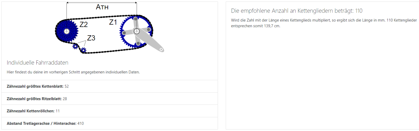

Gemäß dem Rechner komme ich auf eine Gliederzahl von 110 !

Individuelle Fahrraddaten​
Hier findest du deine im vorherigen Schritt angegebenen individuellen Daten.
  • Zähnezahl größtes Kettenblatt Z1: 52
  • Zähnezahl größtes Ritzelblatt Z2: 25
  • Zähnezahl Kettenröllchen Z3: 11
  • Abstand Tretlagerachse / Hinterachse ATH: 425 mm
Die empfohlene Anzahl an Kettengliedern beträgt: 110​
Kann das in etwa hinkommen?
Aktuell zähle ich 114 Kettenglieder, also müsste ich 3-4 entfernen.
