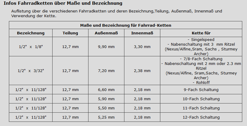

Entscheidend ist zunächst die Innenbreite der Kette. Die sollte zur Ritzelanzahl passen. 7/8-Antriebe benötigen Ketten mit einer anderen Innenbreite als 9/10/11/12-fach Antriebe, d.h das funktioniert in deinem Fall nicht. Ob eine 11-fach auf einem 9-fach funktioniert müsste man ausprobieren (Kettenblattabstand vs. Aussenbreite). 10-fach auf 9-fach sollte aber gehen.

Innenbreite bei 8-fach/7-fach ist mit 3/32" anders als bei 9-fach/10-fach mit 11/128". Ich empfehle dir stets die Kette zu kaufen die der Hersteller vorgesehen hat. Das mag zwar andernfalls auch irgendwie funktionieren aber die Schaltperformance ist u.U. nicht die gleiche. Soll heissen der Schaltvorgang kann z.B. verzögert sein.
Bitte schön:
Wenn die Kette außen zu breit ist, paßt sie nicht. 9-12fach ist innen gleich.
Fazit in Deinem Fall:
  • eine Kette für 7-8
  • eine 10fach Kette für 9-10fach
Demnach könnte man eine 10-fach kette für 12-fach nehmen? Innen gleich und aussen nur 0,65mm breiter, also um die 0,3mm pro seite.
