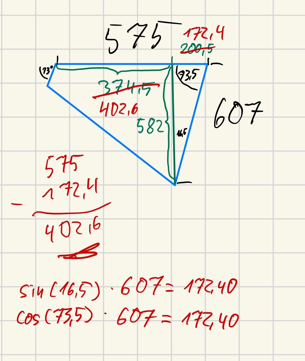

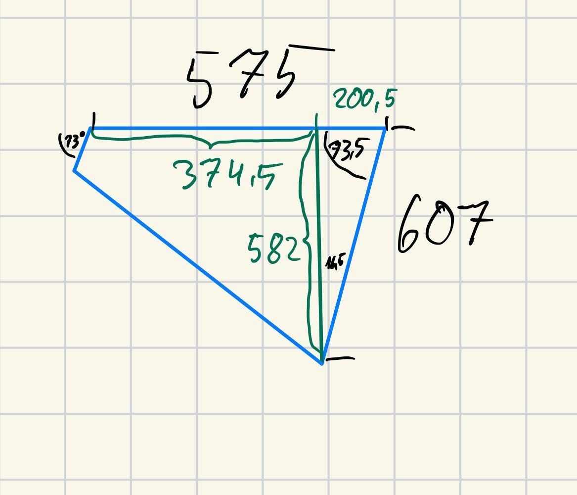

Ich habe es jetzt mal rechnerisch versucht und hier die Skitze.
Nachtrag: Anscheinend habe ich im Bild auch einen Rechenfehler. Jetzt zweites Bild korrigiert.
So komme ich aus den Katalog Angaben auf Stack 582 und Reach 374,5.
Irgendwo ist der Wurm drin.
Stack = sin(Seat Tube Angle) * Seat Tube Overall Length
= sin(73,5) * 607 = 582,00
Reach = Horizontal Top Tube Length - (cos(Seat Tube Angle) * Seat Tube Overall Length )
= 575 - ( cos(73,5) * 607) = 402,60
Nachtrag: Anscheinend habe ich im ersten Bild auch einen Rechenfehler. Den Fehler kann ich nicht mehr reproduzieren. Hätte aber gut zu meinen gemessen Stack/Reach Werten gepasst.
Anhang anzeigen 1417009Anhang anzeigen 1417021

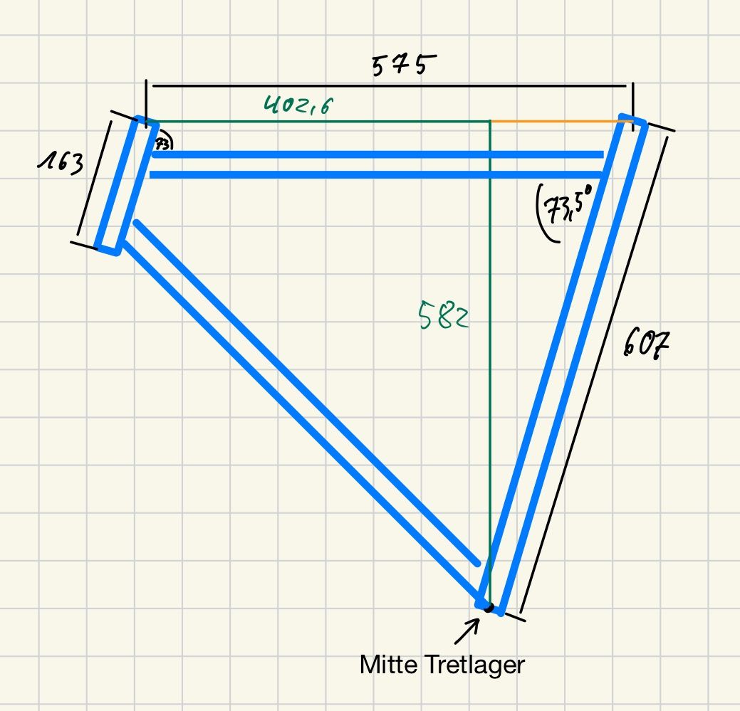

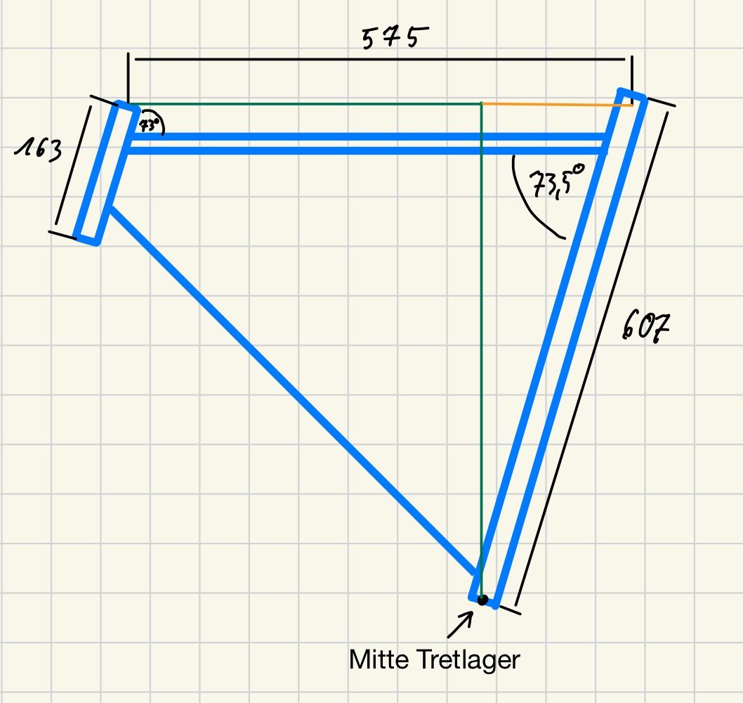

Ich habe nochmal versucht meine Skizzen etwas exakter zu machen, um sicher zu stellen, das ich auch das richtige rechne.
Hier entsprechend dem oben zitierten Beitrag:

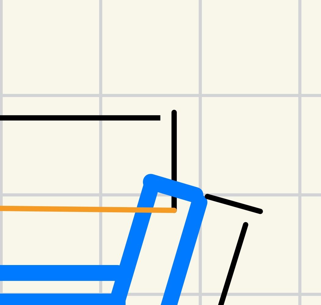

Hierbei bin ich davon ausgegangen dass Oberkante Steuerrohr auf der gleichen Höhe ist wie die Oberkante vom Sattelrohr. Siehe hier die Ausschnittsvergrößerung:
In Realität ist aber die Oberkante vom Sattelrohr höher als Oberkante Steuerrohr. Siehe
und hier als Ausschnittsvergößerung:
Durch die unterschiedlichen Höhen habe ich doch eine Ungenauigkeit in der Berechnung, oder?
Das orange Stück welches ich von der Oberrohr Länge abziehe, da gehe ich ja davon aus das die Hypotenuse genau 607mm lang ist, aber in wirklich ist sie etwas kürzer.
@frankblack Hast du diese Unschärfe auch in deiner Zeichnung?
Habe ich die Werte mit den korrekten Messpunkten eingetragen?
Ich schätze die Unscharfe mal auf 1-3mm und denke dass dies Vernachlässigbar ist.
Meine Rechenwerte für Stack/Reach sind 582/402,6
Aber meine gemessenen Werte liegen bei 584/379
Da stört mich noch, dass ich den Reach 23mm zu kurz gemessen habe oder zu lang berechnet.
Daher bin ich noch weiterhin auf der Suche.
Danke für eure Hilfe.
ja, die Unschärfe habe ich auch, die Sitzrohrlänge hätte auf Mitte/Oberkante Steuerrohr für die Reach u. Stack Berechnung gekürzt werden müssen, wenn das 2-3 mm sind, ist das aber eigentlich egal, den großen Unterschied bei der Reach Berechnung/Messung erklärt das natürlich auch nicht...
