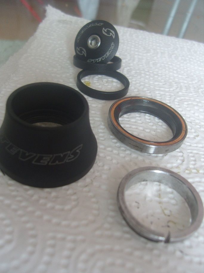

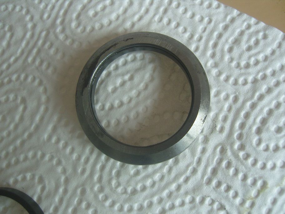

Hier kommt es. Hab somit auch gerade gesehen: Auf dem einen Teil steht: TH Industries 1- 1/8" 45x45 870 ACB combatible W/Campy (ca. nicht ganz lesbar). Sollte der Steuersatz sein oder?

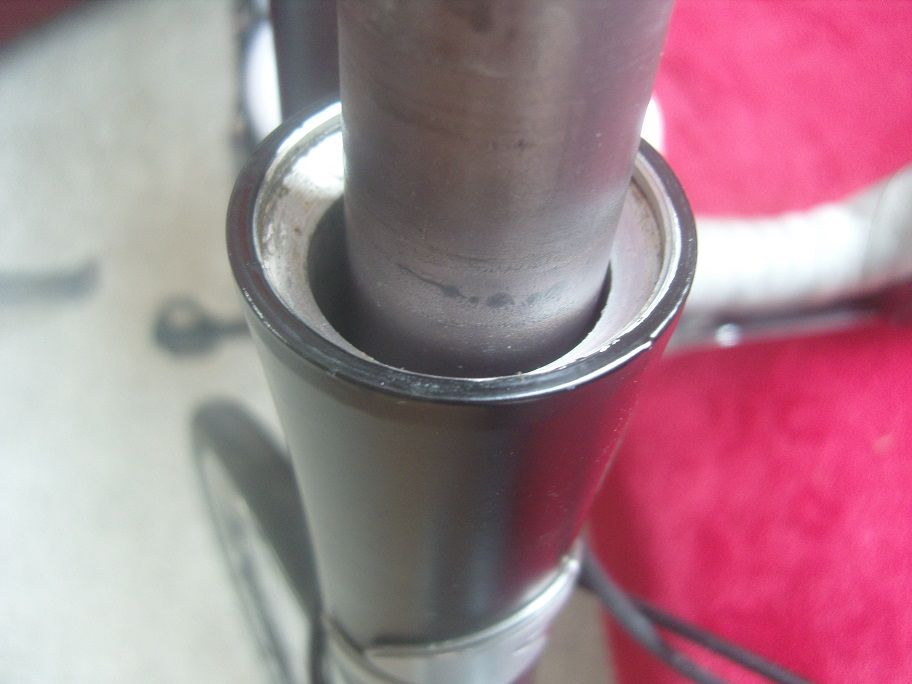

Schön, aber ein Foto vom Steuerrohr wäre auch noch gut. Saß das obere Lager im Steuerrohr direkt oder sind da noch schwarze in den Rahmen gepresste Lagerschalen?
Foto 2 ist das Teil mit der Aufschrift und dieses saß mit der gezeigten Seite direkt im Steuerrohr (Foto 1). Unten das gleiche Spiel.
