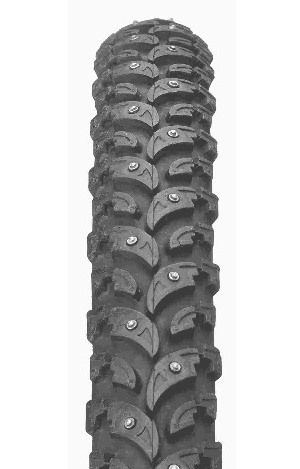

Hab mir folgende Nokians bestellt:HAKKAPELIITTA W106 Spikes 28 x 1 3/8 28 x 1 3/8
ETRTO mm: 37-622
Luftdruck min./max. bar (psi): 4.0/4.5 (58/65)
Gewicht: 875g
www.mob-bikes.de

Mit den oben erwähnten HAKKAPELIITTA W106 Spikes kannst Du auch auf einem zugefrorenem See fahren. Nicht volle Pulle aber es geht. Eis auf normalen Straßen ist das Gelände, das die Natur für die Reifen vorgesehen hat. Traktion ohne Ende :-)
Wiegetritt geht auf blankem Eis bis ca. 10%, danach wird's rutschig.
