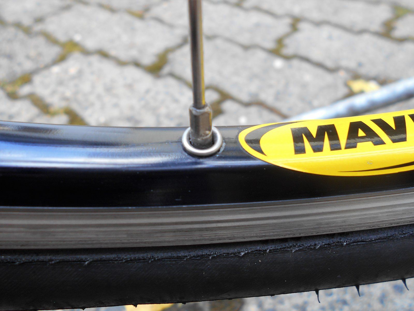

ich fahre auf meinen RTF- und Schlechtwetterradel immer gute aber gebrauchte Trainingsradlaufsätze.
Jetzt ist mir jedes Jahr ein Systemlaufradsatz von Mavic defekt gegangen (Helium, Cosmic, Cosmos usw.) und mein Bestand neigt sich dem Ende.
Felgenrisse bei den Zugspeichen der Antriebsseite, die die Felgenösen herausziehen sind das immer gleiche Schadensbild.
Mir geht so langsam das Vertrauen an diese Art Felgenkonstruktion verloren.
Die Frage:
gibt es gebrauchte oder gar aktuell noch erhältliche Drahtreifen Laufradmodelle (auch Exoten), die länger als zwei Hobbyluschensaisons überleben?

Fulcrum ist Campa Tochterfirma, daher gibt es Freiläufe.
Aus dem Bauch heraus sollten von alle Modelle (Racing Zero bis Racing 6) passen, je nach Budget halt.
Bei der Überschrift hätte ich jetzt aus Reflex wie immer den Zonda empfohlen. Da es kein G3 sein soll, dann eben wie schon angesprochen klare Empfehlung für Fulcrum.

Aksium kannste vergessen, Fulcrum 7 auch, die frühen 5er von Fulcrum (um 2010 rum denke ich) hatten Probleme mit der Dichtung der Lager.
Davon ab alles brauchbar bis sehr gut von Fulcrum!
...und ich schreib jetzt trotzdem: besorg dir noch einen electron lrs, der ist dauerstabil und für 120 - 180 mit etwas geduld zu bekommen.
daß der fein fährt, weißt du ja schon.;)
