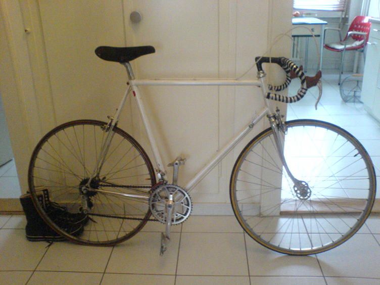

bin heute unter glücklichen umständen zu einem wunderschönen rennrad gekommen.

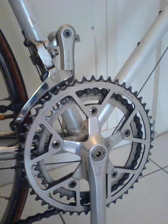

scheint ein glückstag zu sein - das teil hat alles campagnolo komponenten dran! bremsen, lager, kurbelset, nabe hinten, sattelstütze, pedalen, umwerfer.
am rahmen sind keinerlei beschriftungen, ausser am steuerrohr sind einige fragmente. kann sich jemand einen reim daraus machen wer der hersteller sein könnte?? am sattelrohr hatte es zwei dünne bänder mit rot/weissen schweizerkreuzchen.
und kennt jemand vielleicht die genaue bezeichnung der komponenten?

Schrift am Steuerrohr könnte mal "Schauff" geheissen haben.
Kurbel, Schaltwerk und Schalthebel sind Campa Victory.

Die Victory ist vielleicht als Nachfolger der Gran Sport oder Nuovo Record einzustufen. Sie war zeitlich ungefähr mitte der 80er einzusortieren (83-87 oder so) und stellt vom Design her den Kontrapunkt zu den klassischen Superrecord und den flamboyanten C-Record-Teilen dar. Sie gilt unter Sammlern ein bißchen als das häßliche Entlein und unter Kennern als Geheimtipp. Die Qualität ist auch, wie zu der Zeit bei Campa noch selbstverständlich, hoch.
Ich persönlich finde das Design sehr ansprechend, vor allem Kurbel und Schaltwerk sind hübsch. Leider wurde die klare Linie für die Bremsen und Griffe nicht durchgehalten, die setzen die SR-Linie fort. Sie ist, vor allem auf schlechteren Fotos, nur schwer von der sehr ähnlichen "Triomphe" zu unterscheiden, die unterhalb rangierte.

Ich denke der vordere Schriftzug, oder was davon übrig ist, wurde nachträglich aufgerubbelt.
Das war mal eine Zeit lang in.
Name des Besitzers oder so eventuell.
Dafür spricht auch der reflektierende Aufkleber darüber, finde ich.:rolleyes:
Erst dachte ich an Sutterlin, aber das würde mit der Symetrie nicht ganz hinhauen.
Der beste Anhaltspunkt,ist das hintere Ausfallende.
Was steht denn da?
Tecno.. irgendwas.
Gibt es noch irgendwelche anderen Rahmennummern oder so?
AW: Wer kennt den Hersteller und Komponenten?
ja genau - ausfallenden sind an gabel und rahmen tecnotrat.
die rahmennummer ist 17932.
versuche mal den reflektierenden kleber am steuerrohr wegzumachen. vielleicht verdeckt der ja was..

kleber WAR original. hat gut gehalten.. iss aber jetz weg.
und zum vorschein kam nur eine fast unlesbare schrift mit kreisrunden buchstaben. vielleicht 4-5 buchstaben. die letzten zwei dürften ein ..ge sein. wird wohl kaum möglich sein da was rauszufinden..

Nö, das ist typisch für Räder aus der Schweiz da war sowas vorgeschrieben und üblich. Der Aufkleber dürfe original sein und sollte dranbleiben.
Aha, da wirst du wohl Recht haben.
Ich hatte mal ein schweizer Rad, ein Sursee.
Da war das auch so.Ich dachte das wäre nachträglich drauf geklebt.
