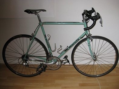

Vor kurzem habe ich mir den Wunsch eines alten, celestefarbenen Bianchi erfüllt. In den letzten Jahren bin ich immer mit meinem einfachen Alu-Renner, Baujahr 2006 gefahren - bis ich neulich das gute alte Faggin eines Freundes ausprobieren durfte und begeistert war.
Meine Anforderungen waren also: Stahlrahmen, passende Campagnolo Ausstattung und gerne auch Ergopower Schaltgriffe.
Die Bilder des Ergebnisses sind beigefügt.
Nun meine Frage: kann mir jemand etwas zu diesem Rahmen sagen? (Baujahr, Originalaustattung...)
Wie zu erkennen ist, ist es wohl etwas verbaut - Vorbau, Lenker, Steuersatz, Pedalen sind wohl nicht original...
Ausserdem frage ich mich, ob das überhaupt in die Zeit reinpasst, als es schon Ergopower gab.

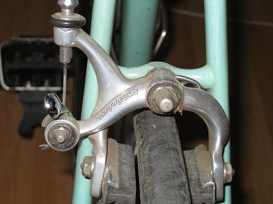

Kann jemand etwas zu den Bremsen sagen?

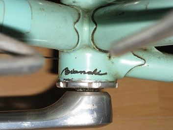

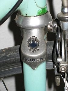

Wie zu erkennen ist, hat es schön verzierte Gabel und eingravierte Bianchi Schriftzüge unterhalb der Sattelstütze und am Tretlager. Ausserdem sieht man an den einigen Lackabplatzern, dass es wohl unterverchromt ist.
Kann das auf etwas höherwertiges deuten?

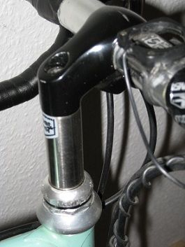

Ansonsten sollte vor allem ein anderer Vorbau dran, der zum Rahmen passt und etwas angenehmer ist als dieser hohe der dran ist.

Kannst du mal noch ein Bild von, gerade-seitlich knipsen? Gabelbereich.
Fuer mich sieht das immer noch gestaucht aus;)
Zum Rest kann ich nix sagen, ausser dass die Schalt-/Bremshebel zu neu fuer die Bremsen sind.

Ganz genau kann ich keine Hinweise auf das Modell geben, dazu fehlen ein paar aussagekräftige Bilder. Wie es aussieht, ist die Kurbel eine C-Record, die Bremsen Victory. Diese Teile gab es zeitlich eine Weile parallel, sind also durchaus kombinierbar. Die Schaltung aber samt Ergos sind neuer, evtl. aus der letzten Generation C-Record (das kann man nicht so genau erkennen). Interessant wäre noch ein Foto vom Rohrsatzaufkleber und von der Sitzstrebenanlegung am Sitzrohr.
Der Lack dieser Rahmen hält nicht sehr gut, das liegt wohl hauptsächlich auch an der Unterverchromung. Wenns das ist, dann wird auch neuer Lack nicht besonders halten.
Summa summarum sieht mir das Rad eher nach einem Individualaufbau denn nach einem Umbau aus, denn der Steursatz ist nicht Campa, könnte aber durchaus original sein. So gesehen würde ich an dem Rad nicht viel ändern, nur eben den Vorbau und die Pedale und wg. das Aussehens evtl. auch den Sattel, sonst passts schon.

Der Vorbau kommt weg, Pedale auch - hatte da an sowas gedacht (sind nur Ideen):
http://cgi.ebay.de/Cinelli-1-Zoll-R...ort_Radsport_Fahrradteile&hash=item1e5d789f42
http://cgi.ebay.de/Cinelli-Vorbau-K...ort_Radsport_Fahrradteile&hash=item19be8e021f
http://cgi.ebay.de/Gipiemme-Pedale-...ort_Radsport_Fahrradteile&hash=item3a5d9cda12
Steuersatz ist auch komisch und wohl nicht (mehr) original. (Ist das überhaupt ein Verschleissteil?? - wüsste nicht warum)
Auf jedenfall schein den jemand mit ner Axt oder Sense eingebaut zu haben. KOmmt was neues dran - natürlich auch ein bisl für die Optik. :eyes:

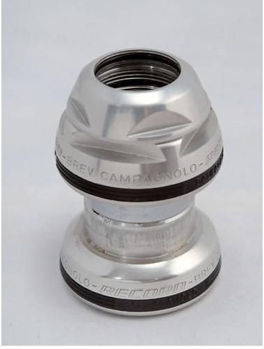

Da habe ich schon was gefunden (und gekauft) - siehe Bild.

Der verbaute Steuersatz gilt unter Fachleiten als einer der besten je in Serie hergestellten. Der ist nadelgelagert und läuft auf Stahlbahnen und wiegt unter 100 g. Ich würde ihn drinlassen. Ersatzteile dafür hab ich neulich auch noch bekommen.

Noch zum Steuersatz, wenn das sowas besonderes sein soll freut mich das natürlich.. mich wundert nur, dass da keinerlei Typen-/Herstellerbezeichnung drauf ist. Das mit den Ersatzteilen, gilt das auch für die äusseren Ringe? - sind einfach ekelhaft zerfetzt, so dass ich gar nicht weis ob ich die noch abbekomme mit normalem Werkzeug.

Die äußeren Ringe, also die Schalen, gibt es nciht als Ersatzteil, weil die ja eigentlich nicht verschleißen. Diesen Steuersatz gibt es aber hin und wieder in neu in der Buchte und erreicht dort idR Preise von unter 40 EUR. Ich hab übrigens auch noch einen solchen in OVP. Der Hersteller ist normalerweise auf der oberen Mutter aufgedruckt, kann aber abpoliert worden sein. Auf den Schalen steht nix.

Bremsen sind aber m.E. keine Victory oder Triomphe weil die andere Entspanner hatten. Sieht mehr nach der letzten Generation der Super Record Bremse aus. Zeitlich dann so 85, vielleicht eine Super-Leggera oder ein Specialissima, bei letzterem müsste sich aber ein entsprechende Gravur finden lassen.
Schau doch mal ins Album von User Sulka, der hat auch so eins und es ist wohl ein reparto corse oder so....

Die Tretlagermuffe kommt mir sehr bekannt vor. Die wurden so um 1990 vor allem an sehr hochwertigen Rädern verbaut. Am Basso meines Bruders ist auch so eine dran, deswegen erkenn ich die sofort. Der Rohrsatz am Basso ist übrigens Columbus SLX.
