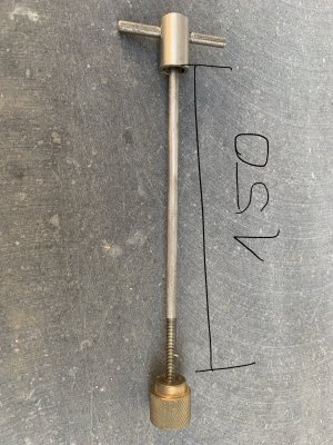

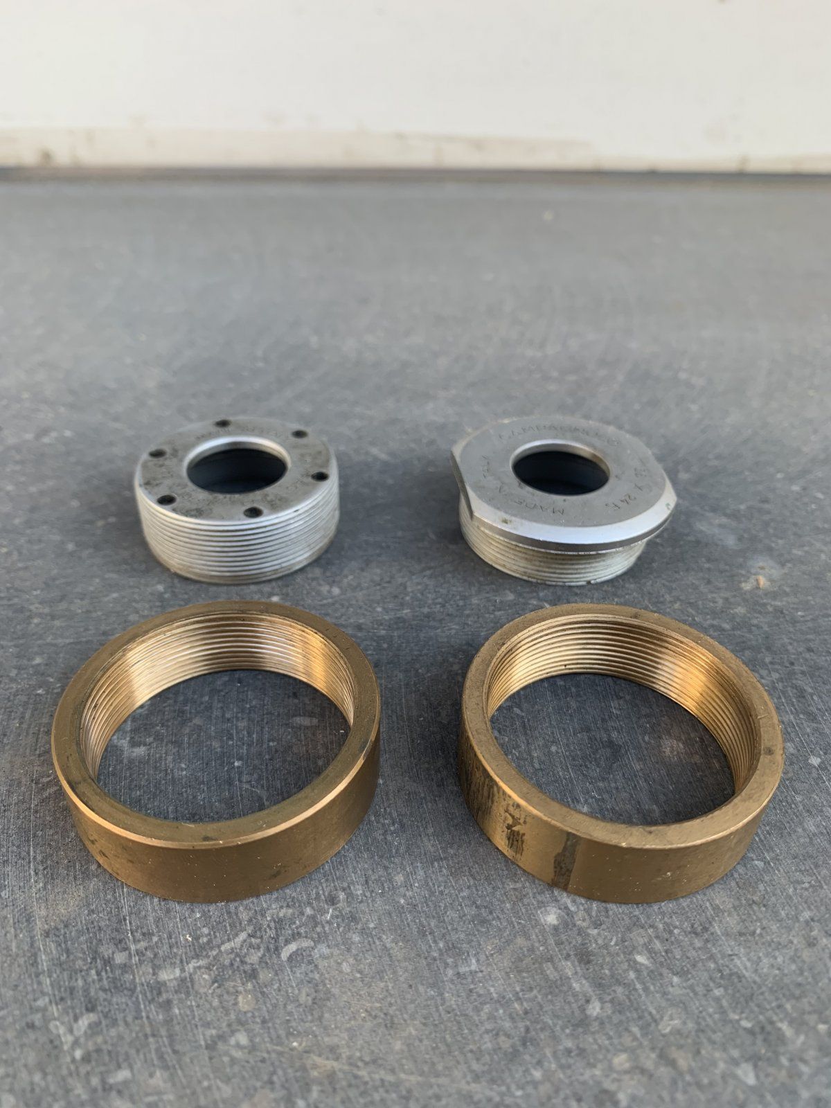

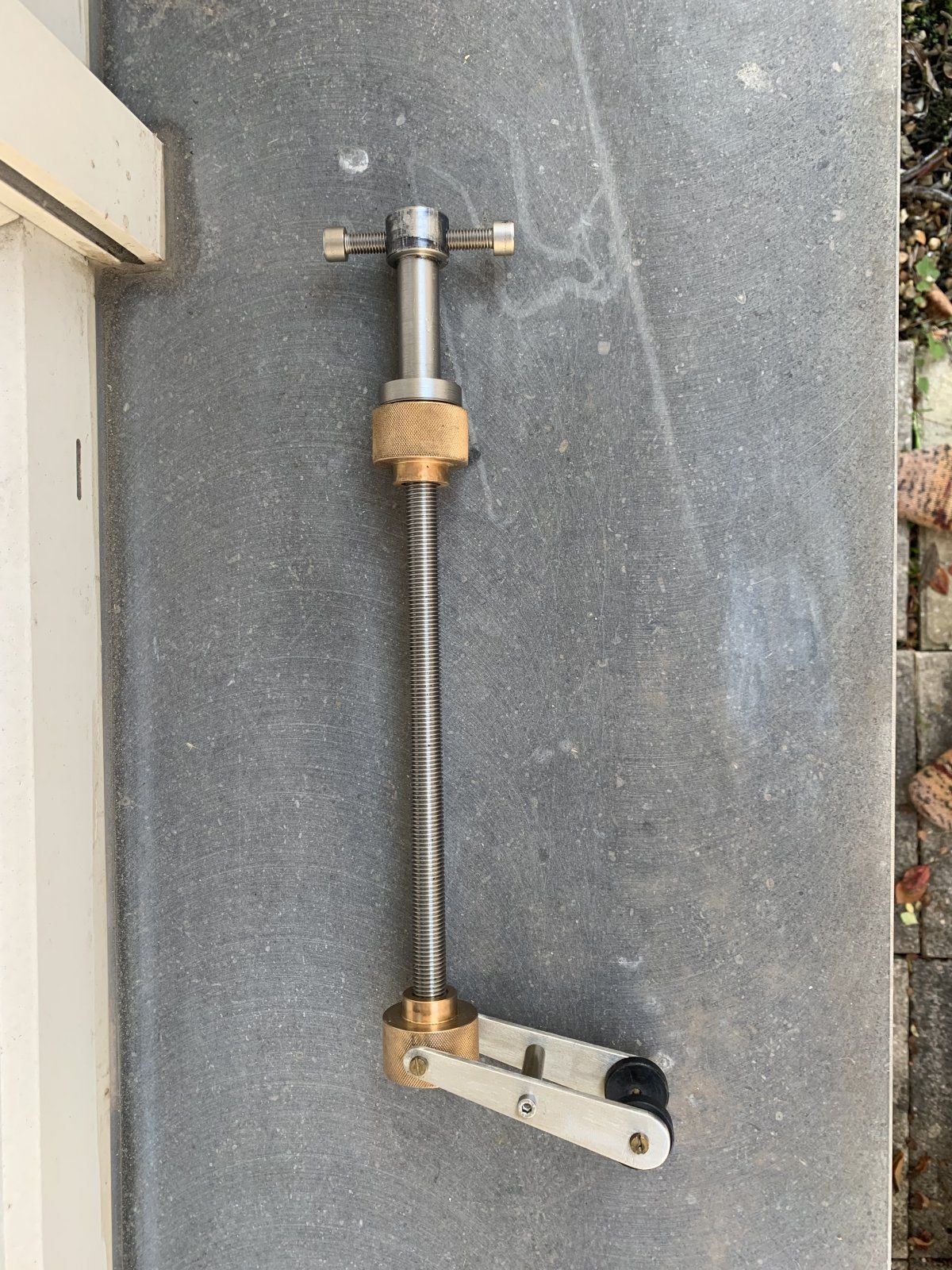

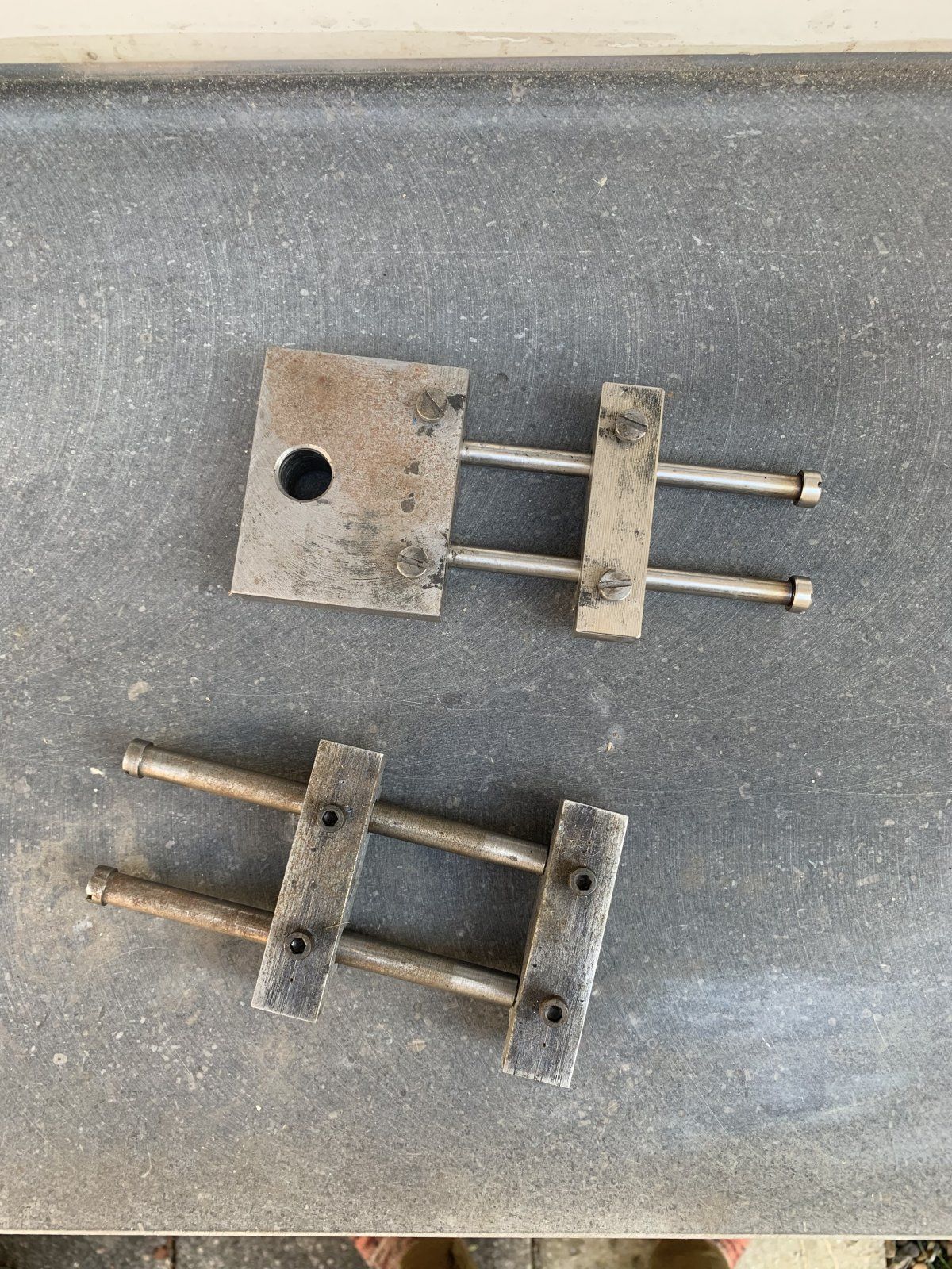

Hi,
ich habe einen Stahlrenner gekauft und freundlicherweise Werkzeug dazu bekommen. Obwohl ich schon Expertise aus der Werkstatt mitbringe kann ich manches Werkzeug einfach nicht zuordnen. Ich wäre dankbar, wenn ihr mir sagen könntet wie das Werkzeug heißt und ggf. noch in einem Satz beschreiben könntet wie man es verwendet.
Die Maße habe ich in mm angegeben.

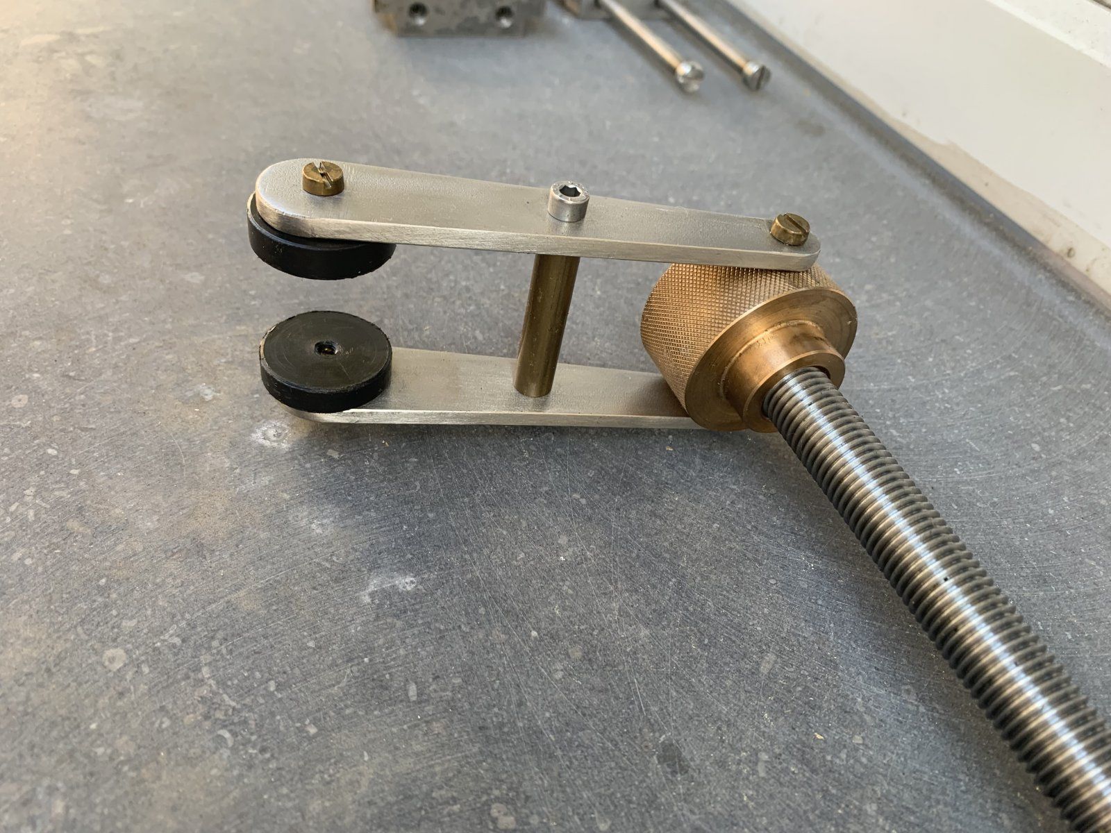

Bei dem Einpresswerkzeug ist so ein Teil dran welches mir überflüssig vorkommt.

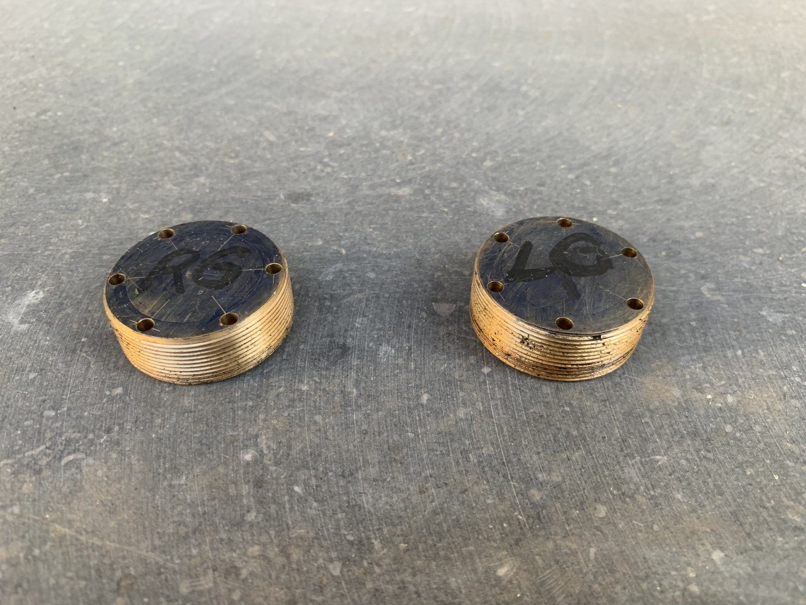

Die Messingringe sind für BSA Gewinde, allerdings glaube ich nicht dass man damit etwas nachschneidet.
Vielen Dank im Voraus.
Gruß Moritz

1. könnte Einpresswerkzeug für Nabenlager sein
2. könnten Prüfstücke sein für Maßhaltigkeit der Lagerschalen
3. Bindstopfen für Tretlagergewinde: Lackieren oder Löten

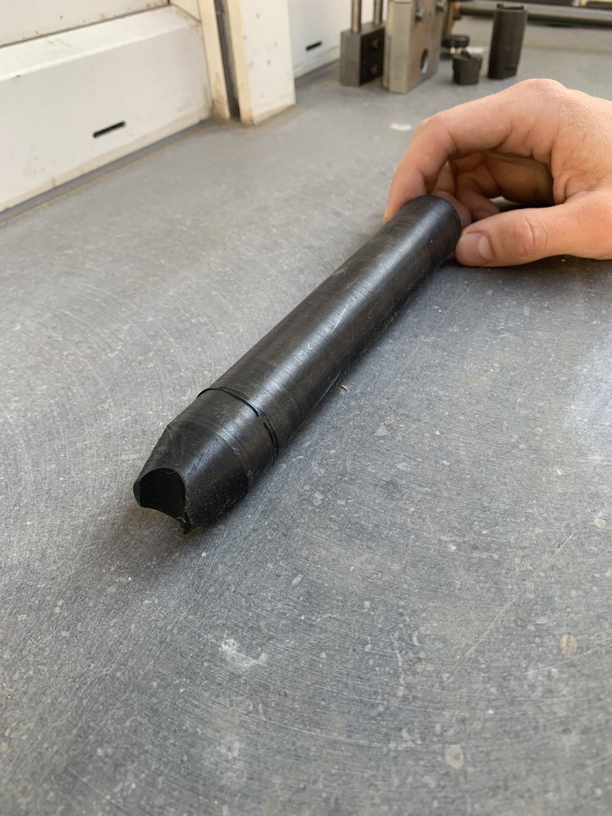

4. könnte eine Sägelehre für Gabelschäfte sein

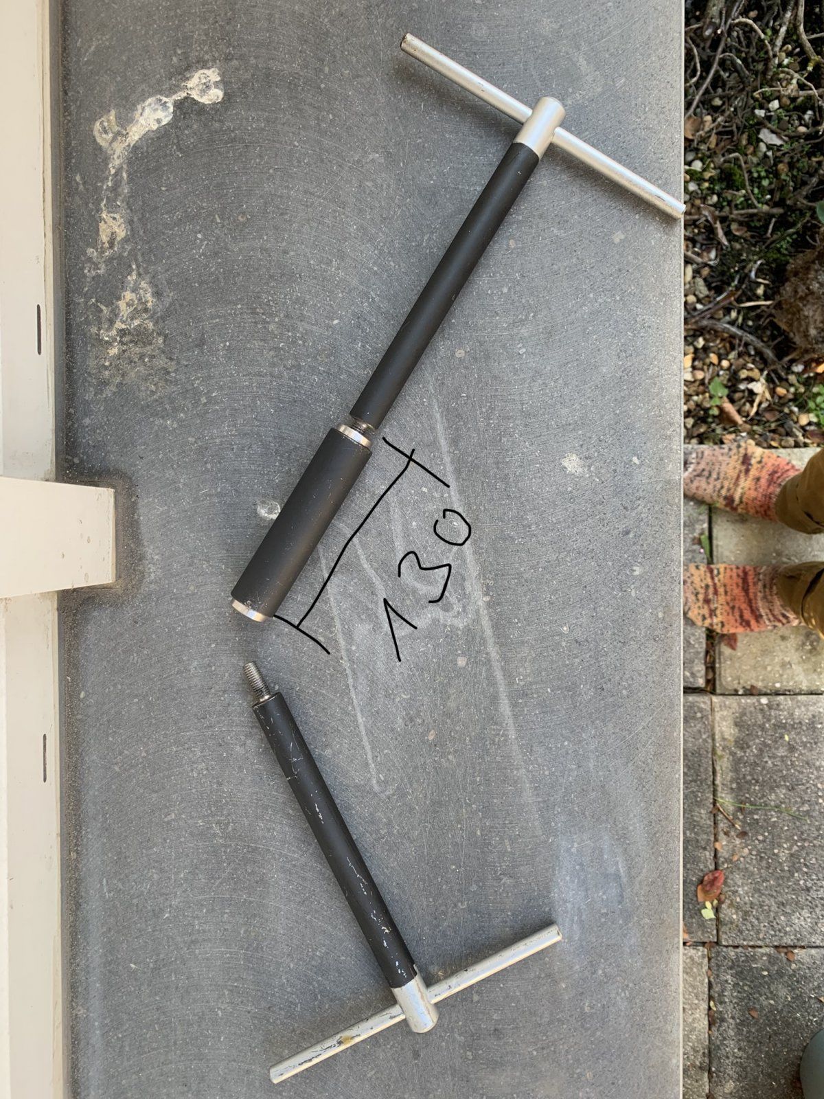

5. Locheisen, kA was man damit am Fahrrad machen will

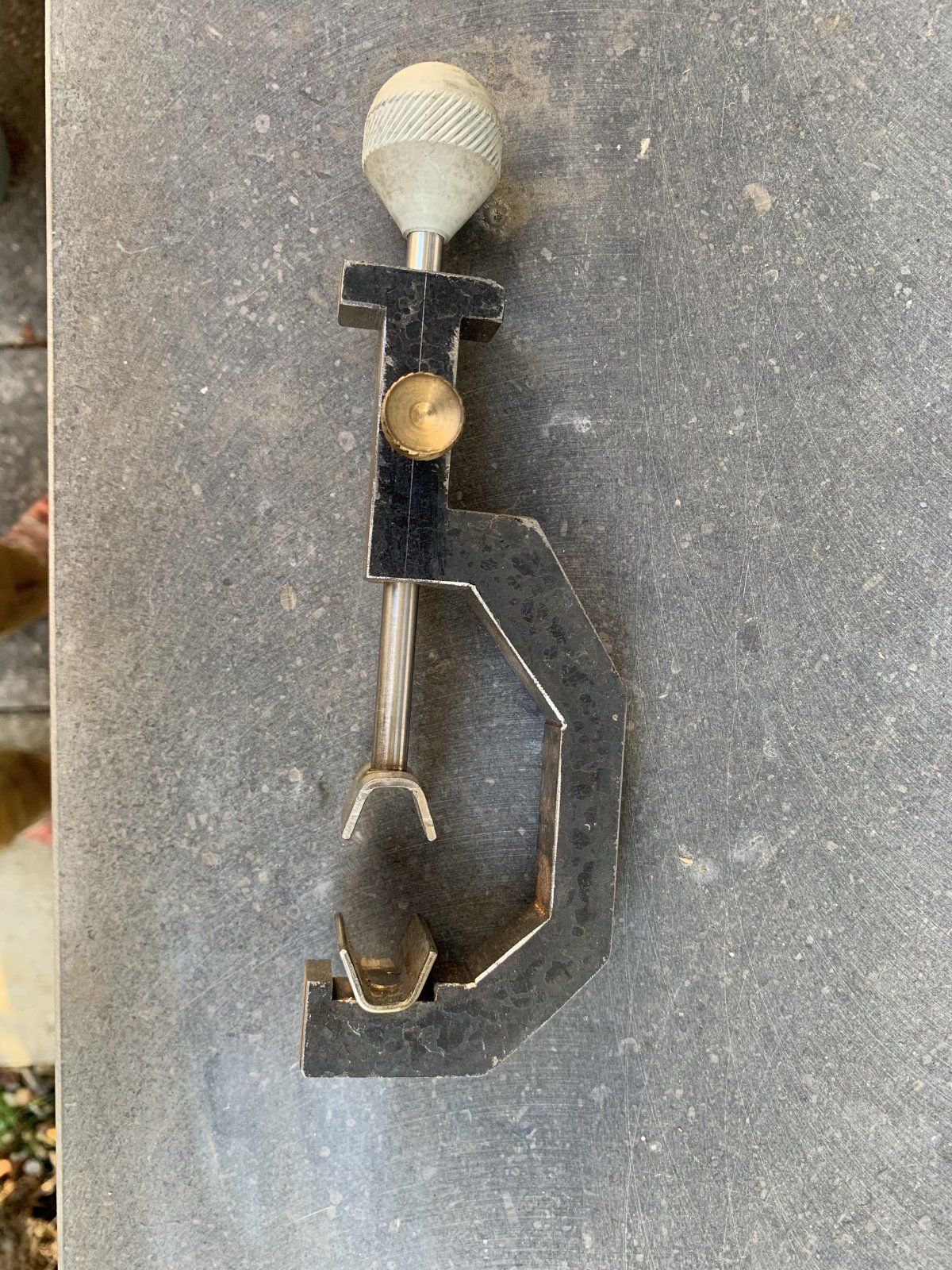

6. Schraubkranzabnehmer einfache Art

8/9 Einpresswerkzeug Steuersatz

Lieber Positron,
vielen Dank für deine schnelle Hilfe.
dann werde ich wohl einiges aussortieren können.
Gruß Moritz

Bild 4 ist meines Erachtens stinknormale Rohrklemme.
Bild 3 , diese Gewindestopfen macht man wohl bei der Verlötung ins Tretlager
das sich durch die Hitze nichts verformt.
Beim Verlöten der Rohre mit dem Tretlagergehäuse muß man im Inneren beobachten ob das Lot durchgelaufen
ist, da haben Stopfen nichts zu suchen, zumal man die Dinger nach dem Erkalten nicht entfernen könnte. Zumindest nicht im Stück.
Bild VAR
Könntest Recht haben mit der Aussage.
Wenn man die Stopfen mit Graphitpaste bestreichen würde , gingen diese wieder raus.
Wobei sich Messing in Stahl nicht festfrisst.
So zumindest meine Erfahrung in 40 Jahren Metallhandwerk.
5. Locheisen? Dann ist es aber vorne plattgeschlagen.
Könnte das nicht etwas zum Aufweiten sein?
Kühlkörper verwendet man eher beim Schweißen; beim Löten soll ja alles gleichmäßig heiß werden.
Dafür sehen sie aber auch wieder ungewöhnlich aus, so wäre das eher typisch:
1 könnte auch anstelle eines Schnellspanners in der Rahmenlehre verwendet werden. Lagerauszieher/-einzieher für Naben kann natürlich auch sein.
2 und 3 sehen deshalb für mich nicht nach Rahmenbauwerkzeug aus, weil sie überhaupt nicht dreckig sind, nicht mal irgendwie angelaufen oder verkratzt. Ich wüsste auch nicht wirklich, wie man die Teile dort verwenden oder erklären könnte, bestenfalls noch irgendwie als Hilfe beim Positionieren und Einrichten? Hmm.
Abdeckungen zum Lackieren können das eigentlich auch nicht sein; zu kompliziert, zu teuer und optisch zu unverbraucht. Die Ringe mit den BSA-Innengewinden könnte man vielleicht noch als Einziehhilfe für Pressfitlager erklären, aber auch dann wären sie sonderbar.
kann natürlich auch sein , das man diese Gewindestopfen einfach nur ins Tretlager schraubt
und den Rahmen in einen Schraubstock zu spannen.
Unwahrscheinlich. Wenn man genau hinschaut, wirken die Stopfen nur am Rand flach, in der Mitte aber ballig. Das würde sich nicht gut einspannen lassen, irgendwie wirken die Teile dafür auch zu aufwendig, liebevoll und unbeschädigt.
Tatsächlich trügt da aber der Schein. An der Oberfläche sind sie beide, innen wie außen, komplett plan
