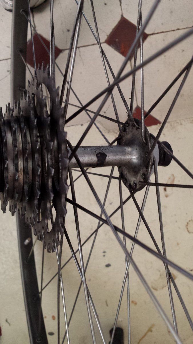

welches Werkzug benötige ich zum Abziehen der 7fach-Schraubkranz? Ich will den Laufradsatz mit neuen Felgen frisch einspeichen, und dazu die Naben reinigen und die Lager neu schmieren.

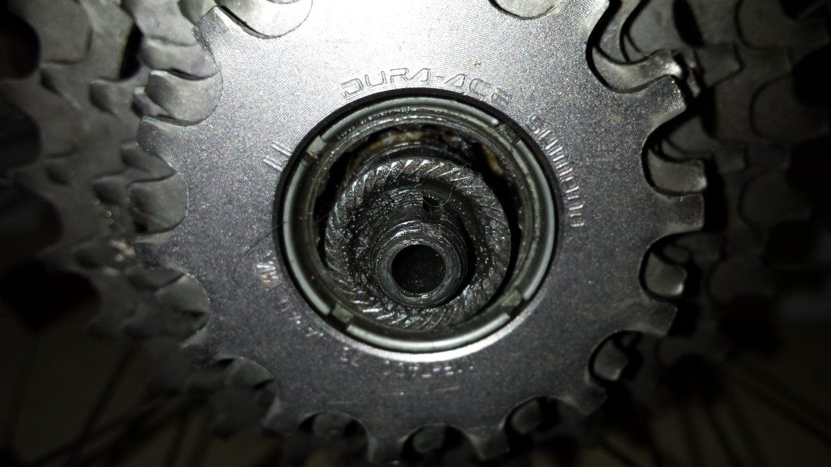

Welche Werkzeug - gerne mit Herstellerhinweis - benötige ich denn hier um den Krnaz auszubauen? Und lassen sich die Achsennippel in der Mitte einfach so abziehen? Das sind doch nur einfache Klemmringe, oder? Nicht das ich hier versehentlich etwas verbiege oder abbreche?

das Ding, das Du brauchst um die Schraubkassette ab zu bekommen heisst "Abzieher" auch wenn sie im eigentlichen Sinne nichts zieht, sondern schraubt.
Sieht in etwa so aus:
http://www.parktool.com/product/freewheel-remover-fr-1-2?category=Cassette & Freewheel
Wobei ich bisher nicht wusste, daß eine Dura-Ace-Kassette auf Campa-Naben passt.
Du brauchst auch keine Kettenpeitsche , wie bei aktuellen Steck-Kassetten.
Gibts z.B. hier:
http://www.bike-discount.de/de/kauf...r-shimano-sachs-aris-sunrace-dnp-epoch-444195
Es handelt sich um Schraubkränze. In diesem Fall Dura Ace MF7400. Wer derlei benötigt,sollte baldigst anfangen zu hamstern...
