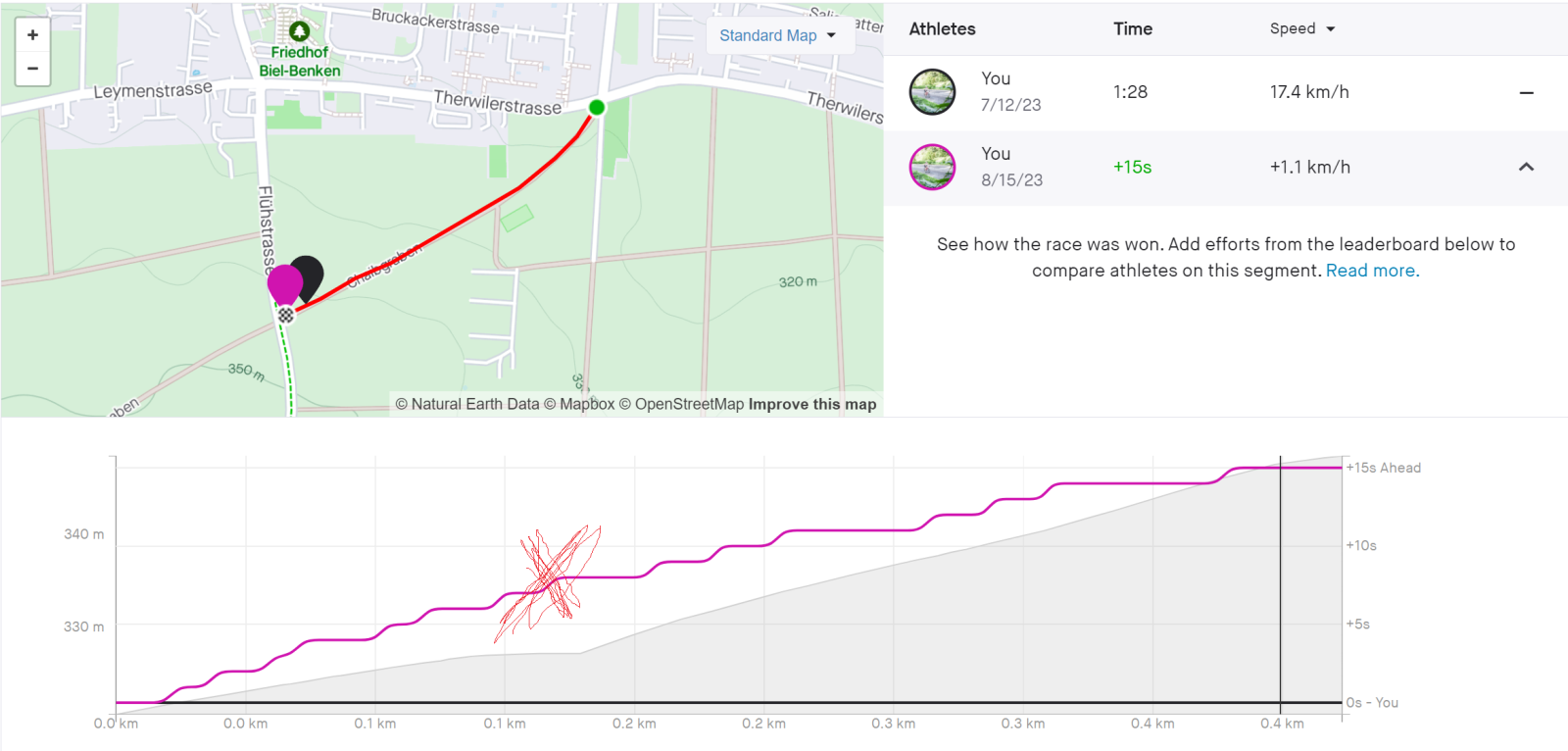

und das hier dürfte der andere Faktor sein: ich bin stehend richtig schnell reingefahren, das Tempo bis zu etwa einem Drittel der Strecke stehend gehalten und mit "Schock" die gewählte Übersetzung gesehen, dann etwas runtergeschalten und gedrückt, als das nicht mehr ging, nochmal kurz aufgestanden, eingesehen, dass das auch nix mehr nützt und die letzten 50m noch irgendwie heim gerettet. Die Hälfte der eingesparten Zeit hatte ich dann auch schon nach einem Drittel der Strecke (siehe Bild).
15s schneller!
Da hat vieles gepasst, ich war dazu noch gerade zwei Wochen fast sportfrei im Urlaub, also auch richtig gut erholt.
Mal schauen ob da noch mehr geht. Hatte heute, wie sonst allerdings auch, noch den Rucksack mit Laptop, Geldbeutel, etc. dabei.
Danke vor allem für die Anregung vom "Sender"
