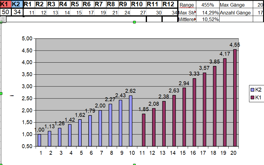

Übersetzung Rose
Übersetzung Cube, die Gangsprünge sind etwas größer, der dickste Gang auch

"Umritzeln" geht relativ einfach. Die Übersetzung kann man an den Kassetten und/oder an den Kettenblättern ändern. Bei SRAM gibt es z.B. auch eine 43/30 Kurbel, die wäre für Dich sinnvoller - vielleicht tauscht Dein Händler die für Dich aus. Die Gangsprünge wären dann immer noch relativ groß, aber der Bereich wäre für Dich sinnvoller, der kleinste Gang wirklich sehr klein (30/36).
Ein "Umritzeln" beim Rose von 11-34 auf 11-36 bringt nicht viel. Den Unterschied von 34/34 zu 34/36 wirst Du kaum bemerken. Normalerweise sollte man mit 34/34 aber überall hochkommen, wo es mit dem Rennrad sinnvoll zu fahren ist. Beim Kauf beim Versender musst Du auch bedenken, dass das Rad so ist wie es ist. Anpassungen musst Du selber vornehmen und bezahlen. Da wird der Presivorteil schnell kleiner. Da ist der Händler vor Ort meist flexibler.
