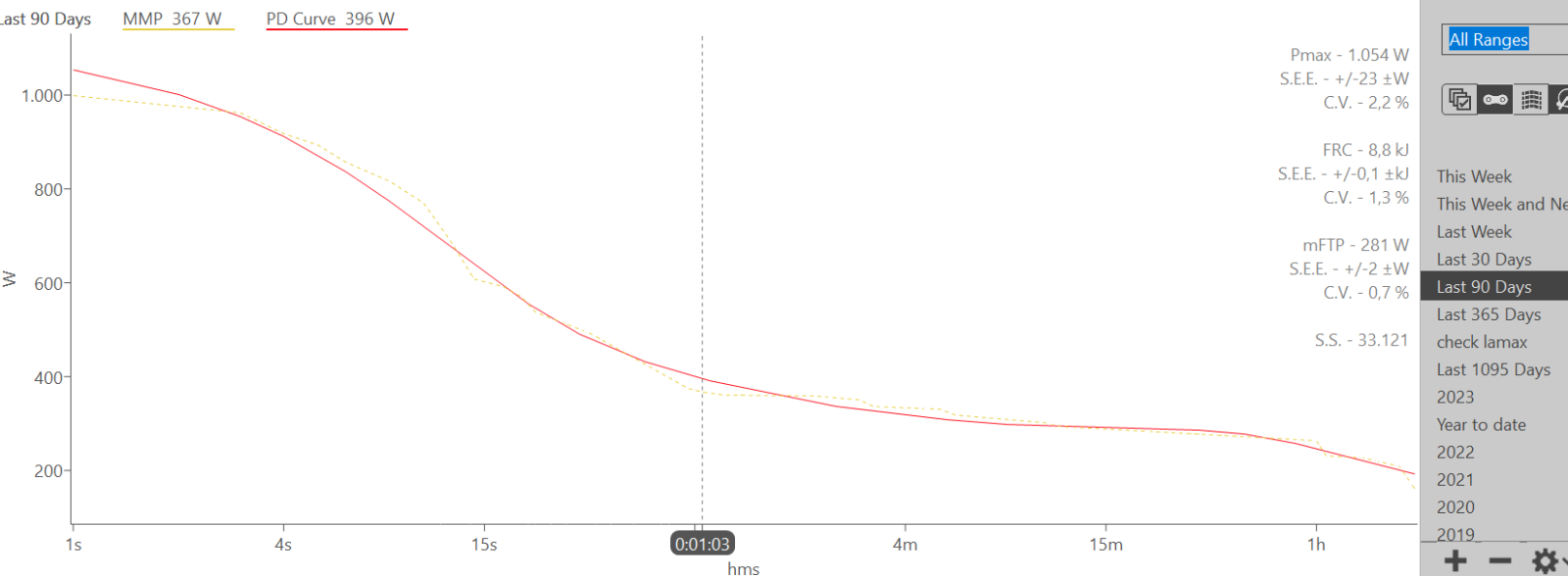

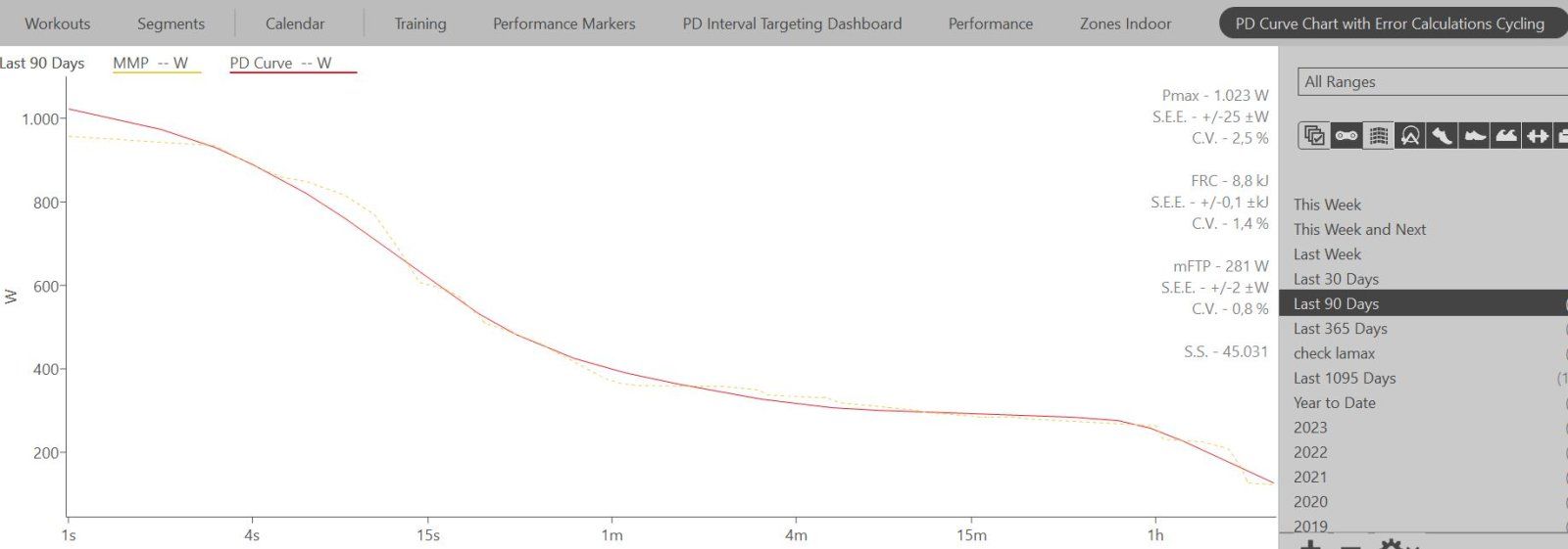

Ich mache mal einen Thread für Anwendungen und Fragen zu der Software WKO und der App Trainingpeaks auf.
Hier eine Grafik zur PD Kurve und der Fehlerabschätzung.
Zwei Abkürzungen in dem Chart:
S.E.E. = Standard Estimation of Error (how well a line fits the theoretical)
C.V. = Coefficient of Variation (or relative standard deviation)

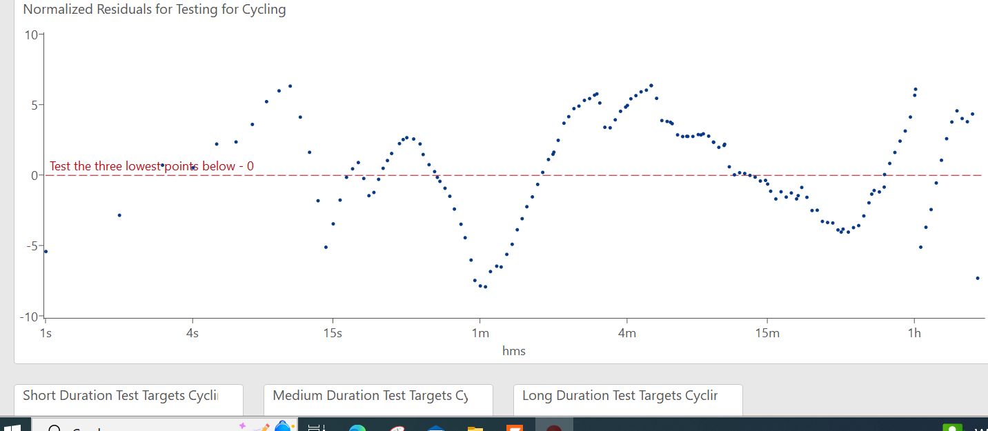

Echt. Ich habe den im Basic Cycling View. Vielleicht hatte ich ihn mal hinzugefügt, glaube aber nicht, egal. Die Werte sehen ja wirklich sehr gut aus und auch die Fehler der Kurve in verschiedenen Abschnitten erscheinen gering. Was gibt denn der Chart für Testing für eine Testzeit für Lang aus. Ich habe ja die besten mFTP Werte bei Alloutzeiten um die 25 Minuten. Wenn ich da Allout fahre im Test geht die mFTP eigentlich immer maximal hoch.

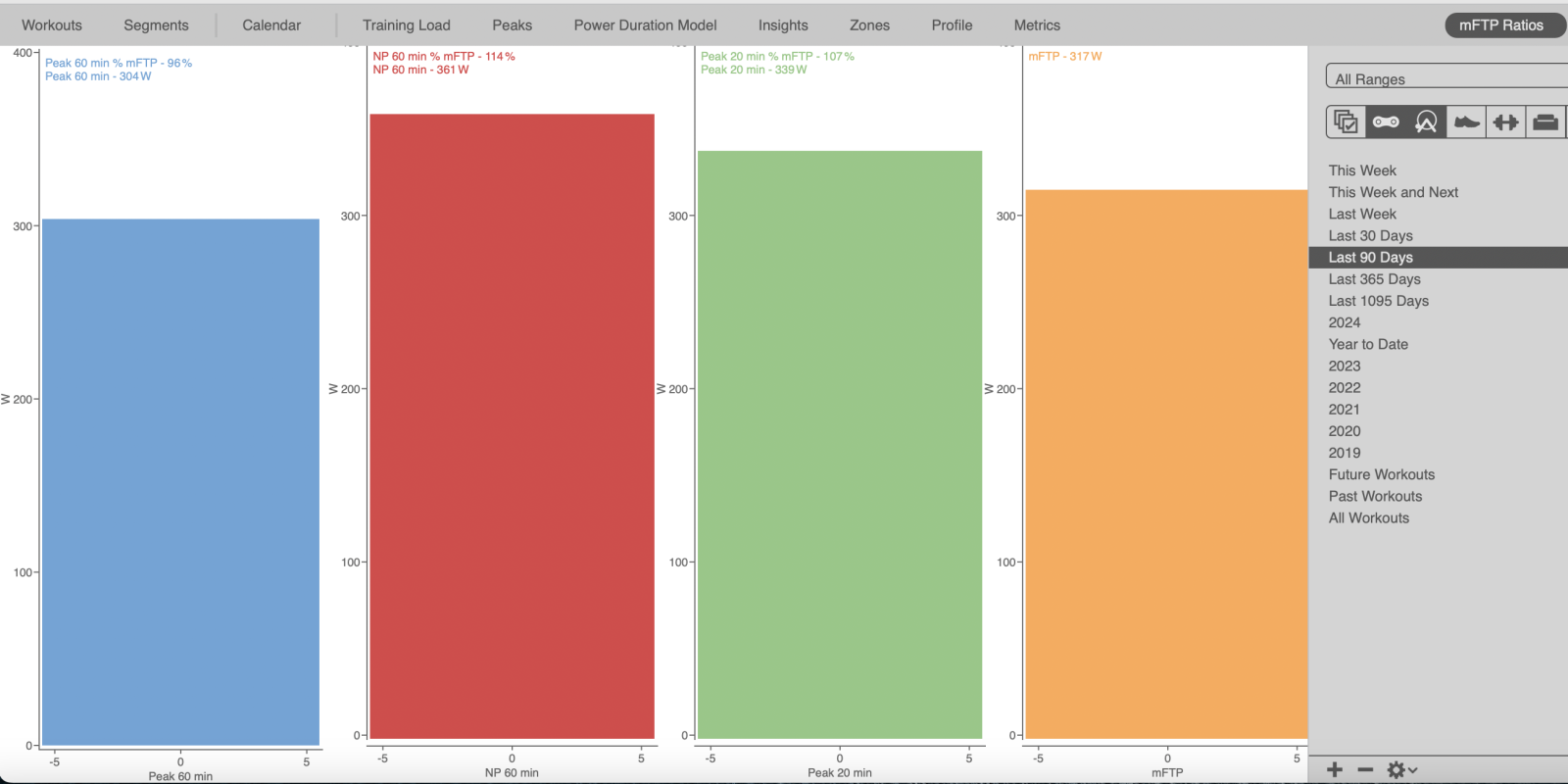

Ich poste gleich mal einen Chart, der das zeigt.
Nennt sich mFTP Ratios
