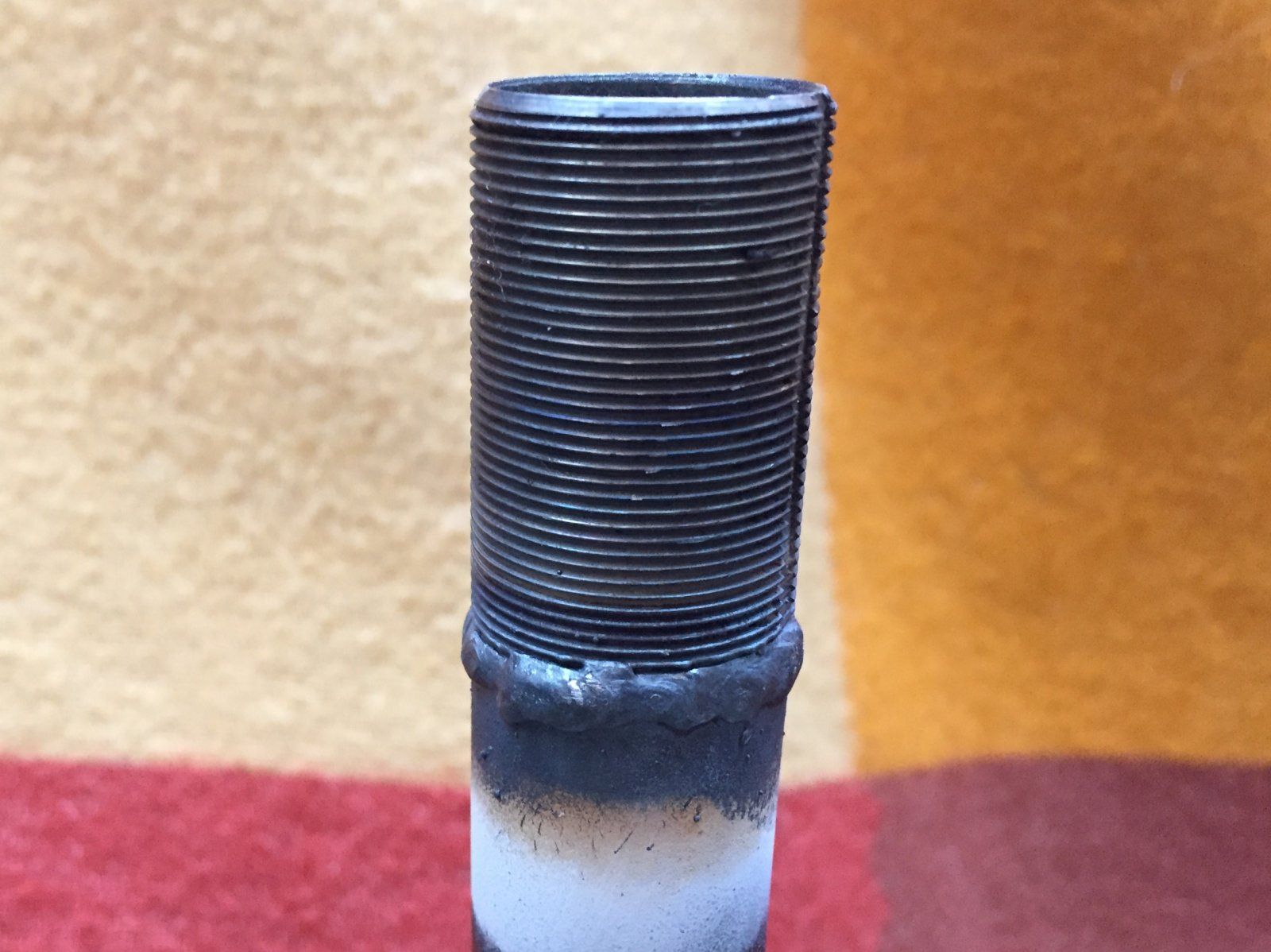

Auch dieses Mal ein kurzer Update, aber dafür mit Bilder ;) Heute Abend rief Stammel (jr.) mich an und da habe ich mich direkt den Kindern gespannt und mich auf dem Weg gemacht.
Man sieht es zwar (noch) nicht, aber der Rahmen würde gerichtet und auf modern 130 Millimeter geweitet. Die Gabel wurde einfach mit ein neues Gewinde versehen. In Rücksprache mit mir.
Der Vorbau kommt soweiso weiter rein und von der Schweißnaht sieht man ja sowieso nichts mehr. So habe ich eine kostengünstige und schnelle Lösung bekommen ohne das ich jetzt noch mit Sprühfarbe die Gabelkrone schützen muss. Manche werden jetzt „Pfusch!“ schreien, aber darauf kann ich nur mit ein Schulterzucken antworten.

Ja, scheisse. Passt nicht. Ich geh noch mal mit der Feile drüber, aber möchte auch nicht zu viel abtragen. Wegen der restliche Materialstärke die dann noch übrig bleibt. Gut, Minuspunkt für Stammel? Ja. Endstation? Denke nicht. Wie gesagt, der Vorbau setzt tiefer unten an und niemand sieht die Naht.
Jetzt erst mal ein Bier.
Wahrscheinlich muss der Schaft nur etwas ausgerieben werden. Das würde ich allerdings den Stammel machen lassen. Wundert mich schon dass er das vergessen hat.
Würde ich mich nicht durch entmutigen lassen.
nein, außen ist es zu dick, hat mich auch gewundert.
Abdrehen oder hemdsärmlig mit der flex und einer fächerscheibe beiputzen.
Joa... So ne Kleinigkeit kann da mal passieren 😅 wird normalerweise aber auch direkt wieder behoben.
Haben mir bei denen mal nen Rahmen von 120mm auf 126mm aufweisen lassen wollen. Nach ein paar Tagen abgeholt und zuhause den LRS reingehangt... Es waren 136 😅
Also wieder hin und Junior sagt "Oh, da hab ich mich wohl verschrieben" und einen weiteren Tag später war der Rahmen dann bei 126mm angekommen 😅

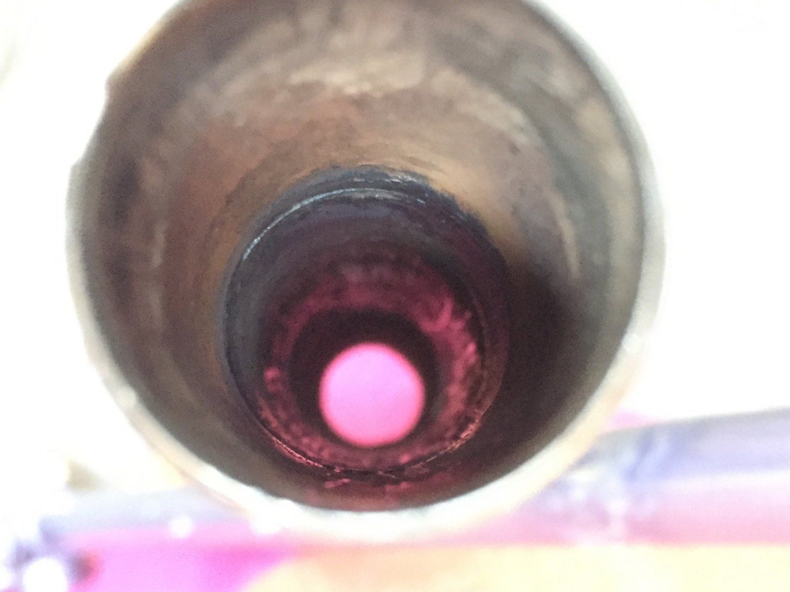

Der Vorbau lässt sich nicht weiter einstecken. Ich dachte erst ich brauche etwas Gewalt, aber das hat Kratzer im Vorbau zur Folge.
Wenn ich Vorbau und Gabel nebeneinander halte sind die Kratzer genau da entstanden wo das alte Rohr anfängt. Nimmt mir schon etwas die gute Laune von heute muss ich sagen. Gut das du, @Olddutsch, den Rahmen schon auf dem Misthaufen geworfen hättest. Dann bliebe dir dieses Ganze gespart. Aber ik ben niet voor één gat te vangen. Und da hattest du – @montabici – doch recht vielleicht.
Und nun … Bei Stammel ausreiben lassen? Selber mit einer Rundfeile an de Problemstelle etwas wegfeilen?
Hallo @flim : Hast du die Länge des Gabelschaftes kontrolliert? Da ja ein neues Gewindeteil angeschweisst wurde, könnte ich mir vorstellen dass du den Schaft noch kürzen musst. Hat natürlich keinen Einfluss auf die Tatsache dass er ausgerieben werden muss. Mein Punkt ist eher bei all den Problemen mit denen du bisher konfrontiert warst: Bist du dir sicher dass er auch lang genug ist 😂?
Fühlst du eine Differenz zwischen neuem Gewinde und altem Schaft? (innen)
Nicht dass der nicht richtig zentriert wurde.
Finde die Gabel aber echt auch eine Zumutung vom Rahmenbauer.
Kann leider nicht so verstehen sowas rauszugeben...
Warum ich frage: Ich habe mal anhand deiner Bilder das Verhältnis von Gabelschaftlänge zu Steuerrohrlänge grob ermittelt (mit dem Lineal am Bildschirm gemessen). Dabei komme ich auf: 1,35 vor der Reparatur und 1,27 nach der Reparatur. Damit wäre mit dieser Ferndiagnose der Schaft nun kürzer als vor der Reparatur.
Schau mal lieber nach bevor der nächste Schritt ist: Ausreiben um dann beim Einbau festzustellen: zu kurz!
Und mein Bauch sagt auch ganz klar: Das ist irgendwie Pfusch, auch wenn ich hiermit einem gelernten Rahmenbauer vors Schienbein trete.
